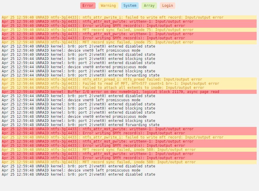

ich habe eine Samsung SSD als unassigned devices schon einige Zeit im Betrieb wo meine VM images liegen. Hat alles wunderbar funktioniert.
Nach dem ich einen PCIe Slot Wechsel meiner Grafikkarte vorgenommen habe, wurde meine SSD unter Ihre Adresse wohl noch erkannt in unraid, aber das Verzeichnis mit den Images waren weg. Physikalisch aber noch auf der SSD vorhanden.
Wenn ich jetzt einen unraid neustart mache, ist das Verzeichnisse/Images wieder vorhanden und kann darauf zugreifen.
Sobald ich die VM ( z.b Windows VM) unter unraid starte (Was funktioniert) , sind anschließend die Verzeichnisse sowie die Images wieder weg.
Anschließend ist folgendes als Error deklariert.
Ich bin mit meinem Latein am Ende. Vielleicht kann mir ja jemand hierzu einen Tipp geben.

Ich würde die Platte als zweite Platte bei einer neuen Windows VM zuordnen und dann eine Reparatur versuchen.
