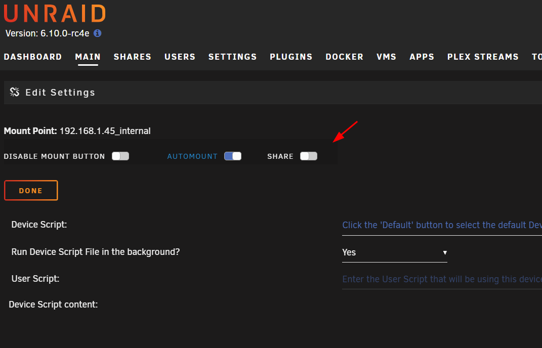

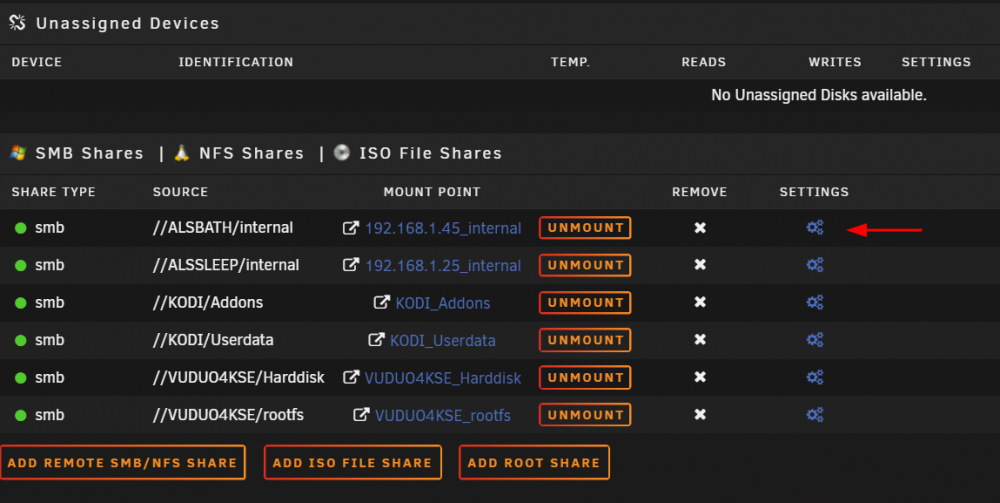

Schaue mal in die Disk Settings deiner USB Platte, da konnte man meine ich den Share für diese einrichten.
Oder ging das nur mit der UD Erweiterung Plus? Die man noch zusätzlich installieren konnte um auch noch weitere Dateisysteme dort zu nutzen.
ok, danke ... werde ich mal schauen.
VG
Thema USB hat @hawihoney ja bereits erläutert, kurz, lass es einfach damit, gut um mal ein backup zu erstellen usw ... aber "reliable" ist was anderes.
Wenn du Sie per UAD nutzen und sharen willst, normal in UAD mounten, dann settings drücken (wie du soehst nutze ich keine USB, sollte aber gleich sein)
dann ... share aktivieren ...
