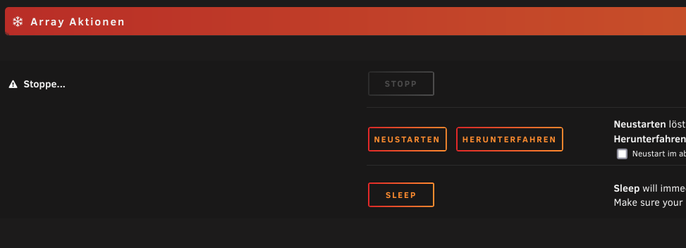

Hallo,
beim stoppen des Arrays hängt er bei Retry unmounting disk shares seit fast ner Stunde.
Hab die USB Platte schon abgezogen, falls diese dies behindern sollte.
Kann ich den Server einfach neu starten um dies zu erzwingen oder kann ich noch was anderes machen?
Vielen Dank!
Viele Grüße
Revan335

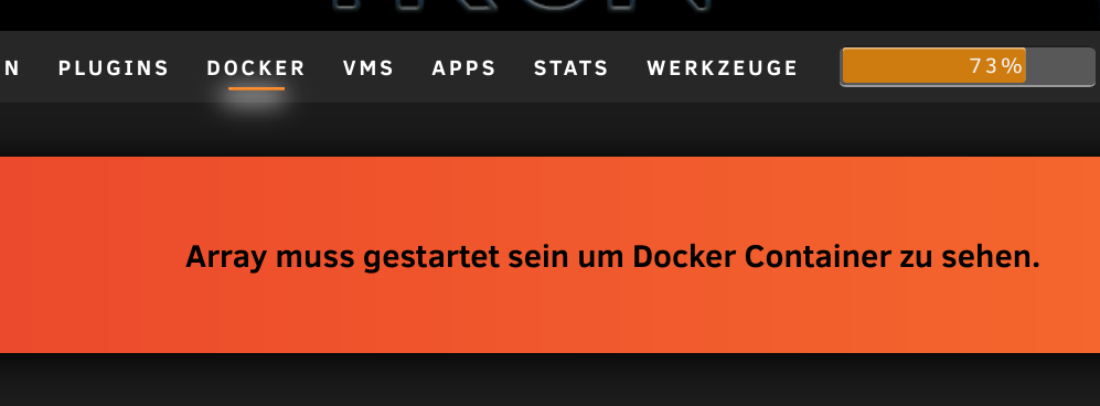

Hast du evtl. Docker oder virtuelle Maschinen, die auf das Array zugreifen?
Die würden das stoppen behindern...
Ja, Lucky Backup wäre da bestimmt ein Kandidat für. ClamAV auch, aber der war nicht angewesen wie auch bspw. Krusader.

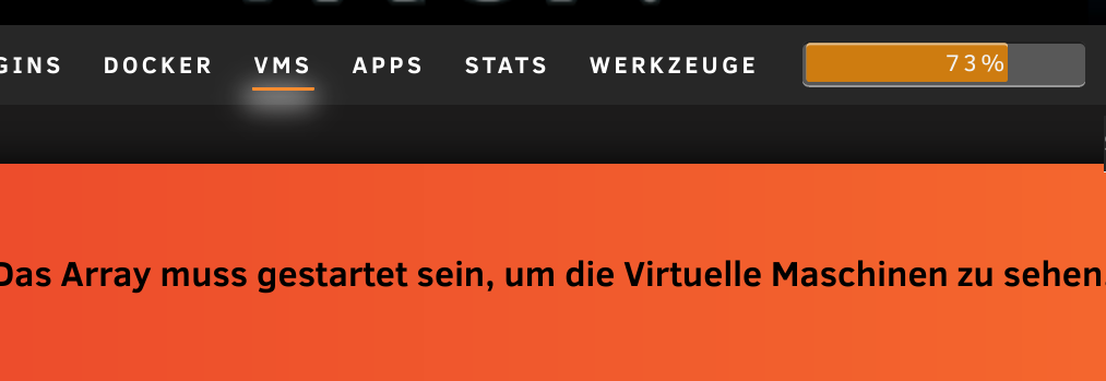

VM ist aus. War aber auch noch nie an.
Docker/VM ist aber bereits aus, wenn ich auf Dicker/VM Klicks, steht dort bereits das dafür das Array an sein muss.

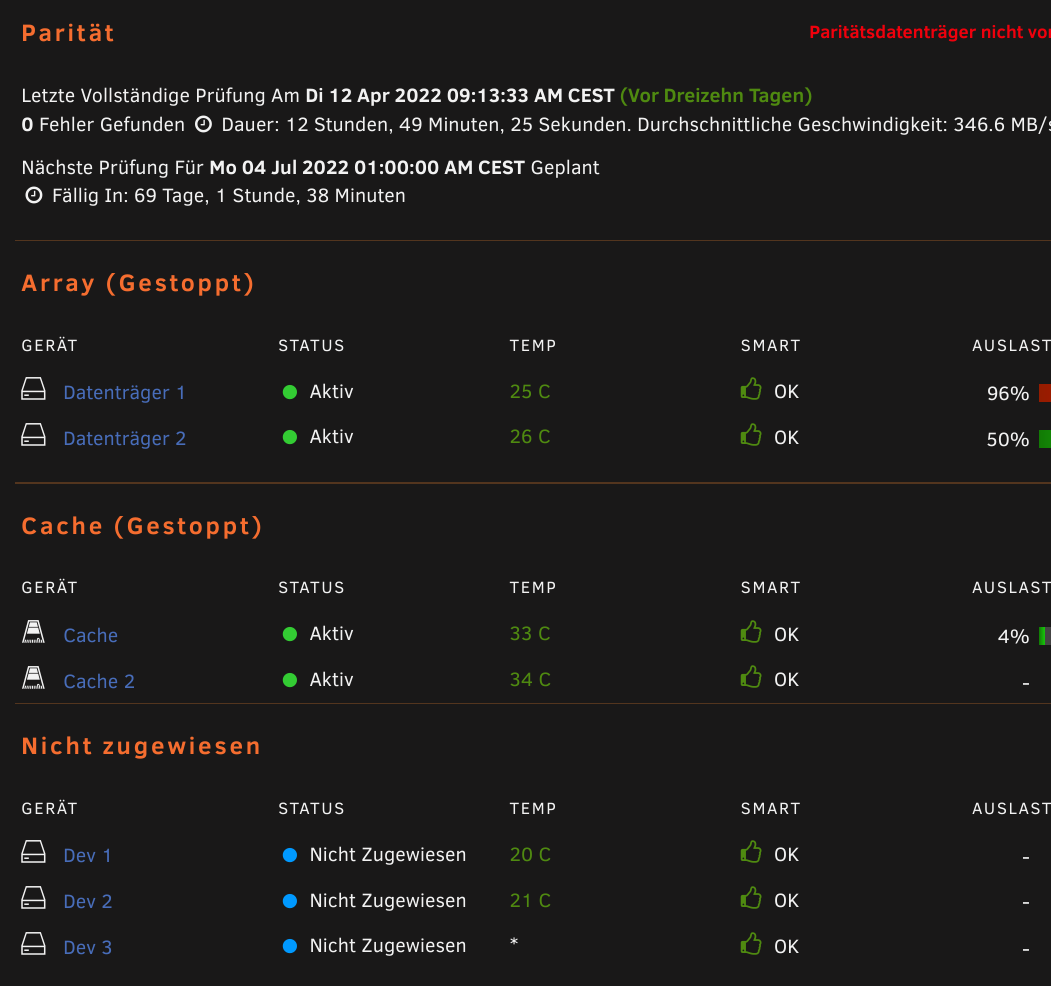

Irgendetwas verhindert das Unmounting einer oder mehrerer Platten. Das kann eine SSH Sitzung, ein Container oder oder oder sein.

Aber es ist wohl die USV dabei. Ggf. der Browser des GUI Modus, die Bash selbst und mehr.
lsof /mnt/
Waere ein Reboot vielleicht sinnvoller, dann mueste das Array ja ebenfalls beendet werden
Schreibe im GUI Browser deshalb leider keine Satzzeichen oder Umlaute.
Edited by Revan335
42 minutes ago, Revan335 said:
Ist wohl recht viel.
Ich dachte eigentlich Du guckst selber auf der Konsole "lsof | grep /mnt/" ...
Du schriebst, dass das Array beim Stoppen hängt. Dann hat ein Reboot kein anderes Ergebnis.
Entweder suchen oder Hard Reset. Letzteres hat u.U. Nebenwirkungen. Solltest Dich also besser auf der Konsole auf die Suche machen. Schadet auch nix als Server-Betreiber ein wenig die Konsole kennen zu lernen.
In Deiner Liste sind bash Aufrufe. Irgend jemand hält offene Sessions.
Edited by hawihoney
8 minutes ago, hawihoney said:
lsof | grep /mnt/
Da bekomme ich keine Ausgabe/Treffer.
Hier noch Screenshots von der Meldung.
Cache und Array Disks sind laut Anzeige auch bereits gestoppt.
Screenshot_20220425-232219_Firefox.png.ee10bab0856e8f47cada68c19a5f25d9.pngScreenshot_20220425-232558_Firefox.png.79498a8adbf5e7eac3b440e1f8ef965b.pngScreenshot_20220425-232204_Firefox.thumb.png.8a56c67e54694cb44837193a65c0bbf5.png

14 minutes ago, Revan335 said:
Wenn man auf den Docker/VM Reiter klickt, wird nur per Banner angezeigt, das dafür das Array laufen muss.
Tja, wenn hier niemand eine bessere Idee hat - Hard-Reset.
Korrektur, im Dashboard fehlt nun der Dockerbereich.
Hier noch der Screenshot von Docker/VM.
35 minutes ago, Revan335 said:
Korrektur
Ich weiß nicht was Du noch erwartest?
