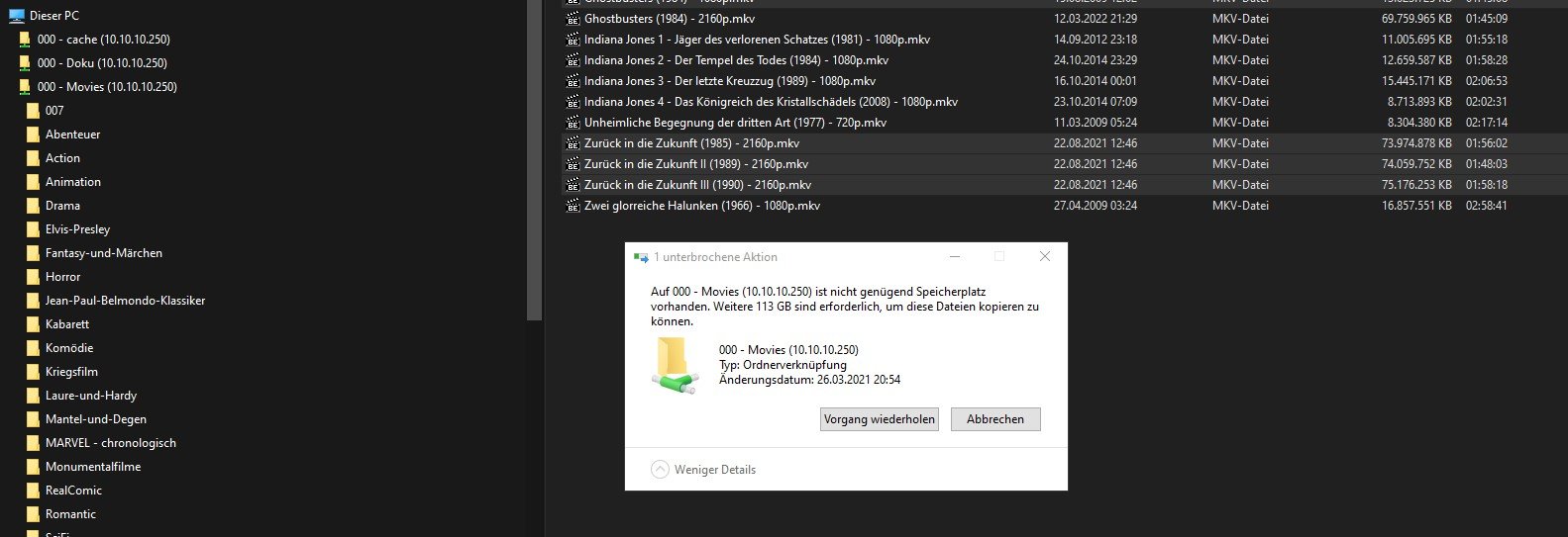

Hallo Experten,
ich hab da seit Langem ein Problem, das ich nicht wirklich zuordnen kann.
Ich woilte gerade 300GB in einem Rutsch auf meinen Server schippern - freier Speicher 5,33TB.
Auf der Cache-SSD sind 471GB frei - sollte also kein Problem darstellen...
Sagt mir doch diese unraid-Gurke: NEIN, da is kein Platz! Es fehlen 113GB... WTF?
Dieser Mist taucht 1-2x pro Monat auf und verschwindet so sang- und klanglos, wie er gekommen ist.
Ich hätte nur die Vermutung, dass die 32GB-RAM vielleicht zu wenig sind... testen kann ich's leider nicht, da ich keinen
zusätzlichen Speicher habe.
Falls jemand dieses Problem schonmal gesehen hat, kann er mir vielleicht verraten, wo diese dämliche Meldung herkommt.
Danke im Voraus für Eure Hilfe.

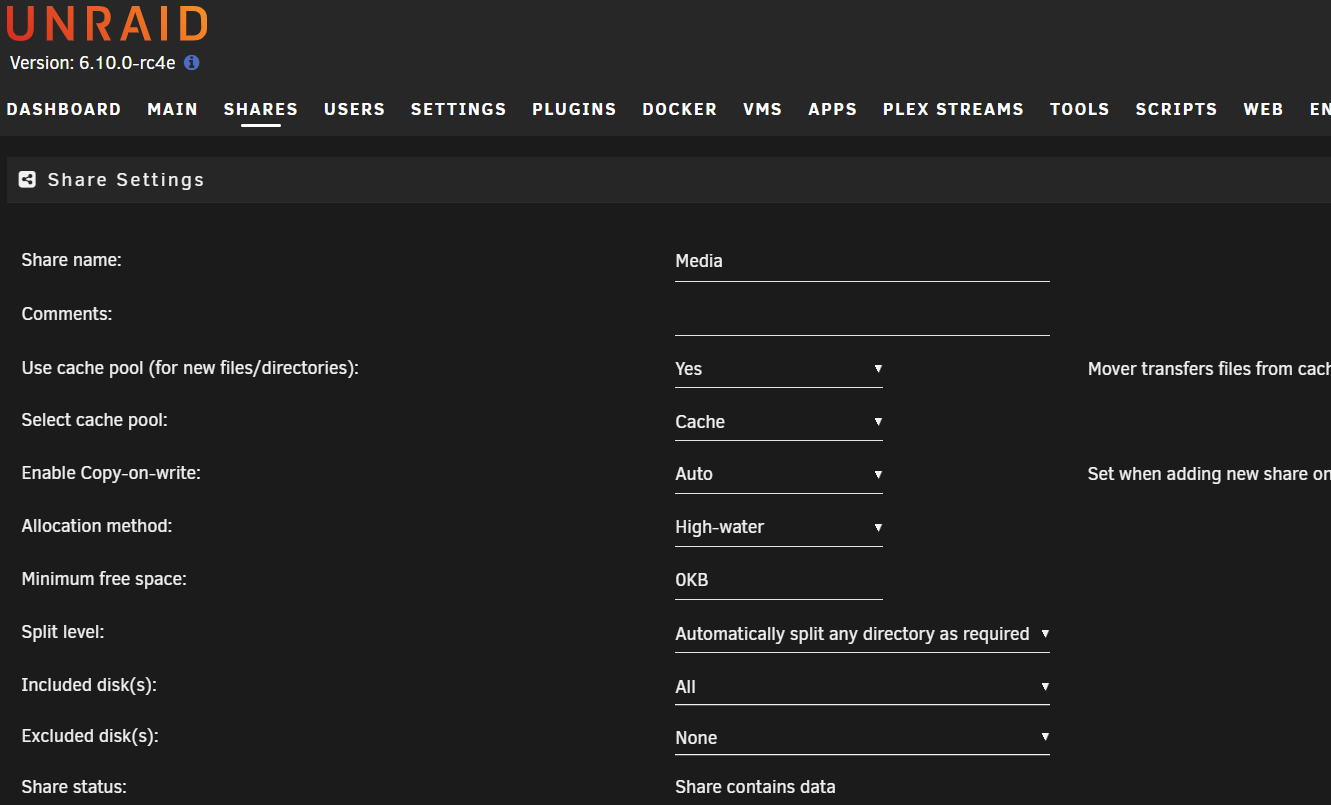

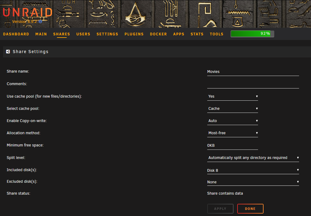

Und die 0KB sind sowohl für den Cache allgemein als auch für den angesprochenen Share im speziellen eingestellt? Gibt die Einstellung nämlich an diesen zwei Orten
Jo - für beide jeweils 0KB (Cache/Movies), weil ich alles händisch verteile und die Limits nicht benötige.

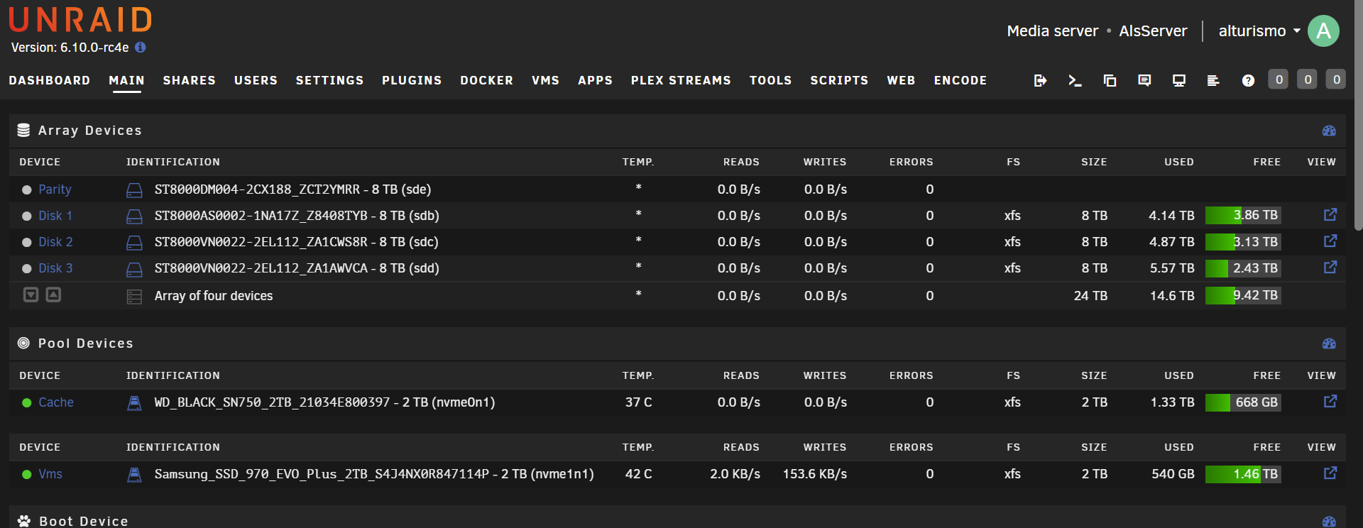

was wird denn als freier Platz hier angezeigt ?
root@AlsServer:~# df -h /mnt/user/Media/HDDVDR/
Filesystem      Size  Used Avail Use% Mounted on
shfs             24T   15T  9.2T  62% /mnt/user
und wie sieht dein share aus ?
und deine Platten
root@Horus:~# df -h /mnt/user/Movies/
shfs             55T   50T  4.6T  92% /mnt/user
root@Horus:~#

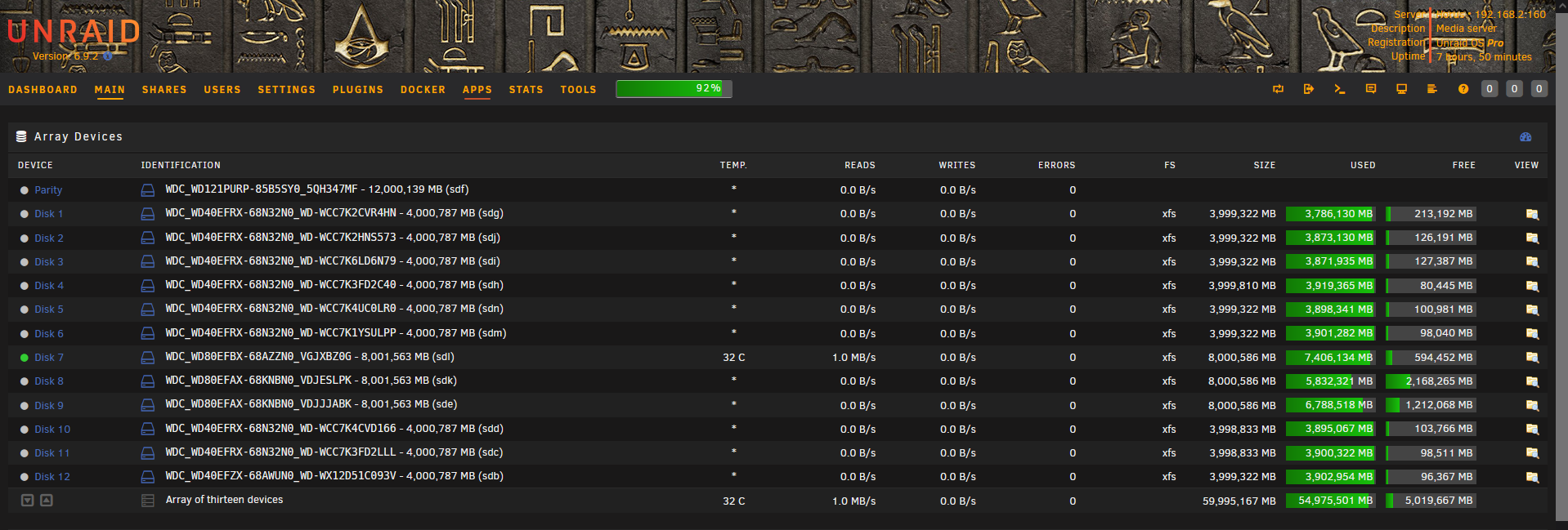

grafik.thumb.png.5f5195f48b28ea3a2bf01405ab7bd27d.pnggrafik.thumb.png.0c33018a61597a74719e4c7c43c956cc.png
Komisch an der Sache: Die Filesystem Size wird mit 55TB angezeigt und im Screen (und real) sind es aber 60TB...
Und "Filesystem Used" wird auch falsch angezeigt... was isn da los bitte?
Edited by Zonediver
Nur damit ich es nicht falsch verstehe,
 Du hast irgendwas zwischen 55 und 60TB Kapazität im Array,
 aber die betreffende Share "Movies" läuft ausschließlich auf Disk 8 mit nur 8TB Kapazität, von denen aber noch 2,1x TB frei sein sollten?
dein cache fehlt noch auf dem screen ...
das passt schon, im screen ist "brutto", wie wir alle wissen ist das aber nicht die "netto" Verfügbarkeit ...
was unnötig ist, da nur 1 disk dem share zugewiesen ist, "most free" kannst du dir schenken, das sollte aber "normal" nicht das Problem darstellen, ist mir nur auf den ersten Blick aufgefallen.
Ja das mag verwirrend aussehen, tatsächlich ist es das aber nicht.
Das Share "Movies" befindet sich auf allen 12 Disks, aber "zur Zeit" ist nur die Disk 8 für das Share freigegeben, sodass die 2,1TB langsam aufgefüllt werden können.
Und nachdem ich ja "nur" 300GB kopiert habe, gibt's auch kein  Problem mit dem Speicherplatz 👍
Edited by Zonediver
Ja klar - das hat aber keinerlei Auswirkung.

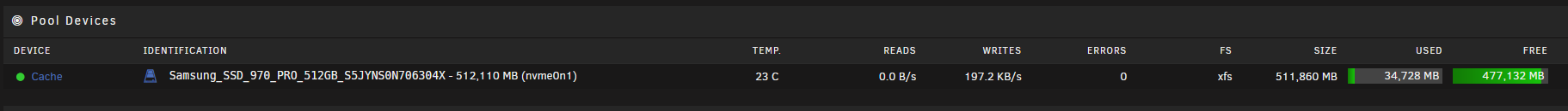

Und hier haben wir noch den Screen vom Cache-Laufwerk

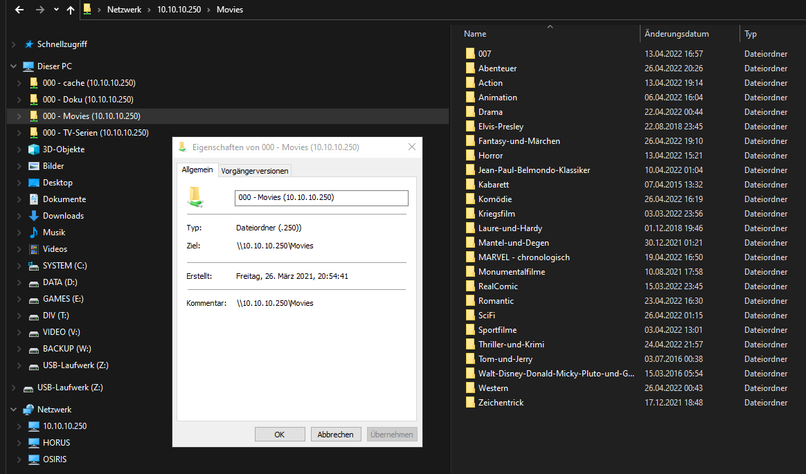

Windows kann so viel ich weiß nicht ordentlich den Speicherplatz eines SMB Shares ermitteln, wenn es kein Windows Server ist. Genau da würde ich ansetzen. Also in Windows versuchen den Speicherplatz des Shares anzuzeigen.
Das hab ich auch schon vermutet, dass es an Windows 10 liegen könnte...

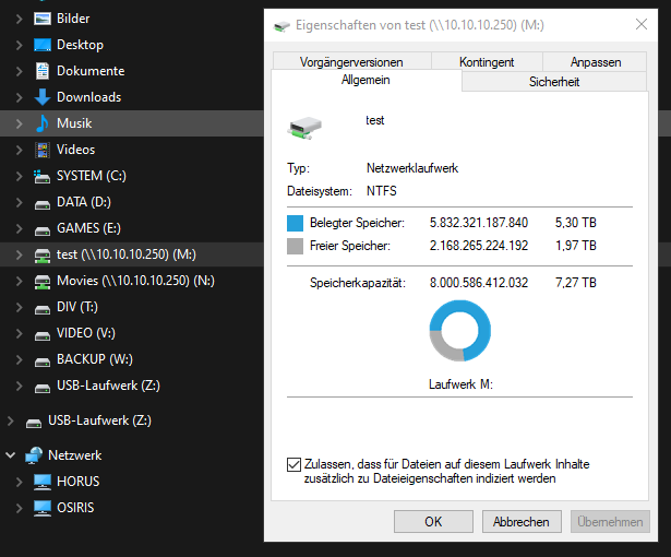

So... das sieht dann so aus:
root@Horus:~# df -h /mnt/user/test/
shfs            7.3T  5.4T  2.0T  73% /mnt/user
root@Horus:~#
Da fehlen 700GB...
Der test-Share befindet sich nur auf der Disk 8
Edited by Zonediver
Hast du den Share mal als Netzlaufwerk eingebunden? Dann zeigt der doch meine ich die Größe an.
Na leider nicht
Edited by Zonediver

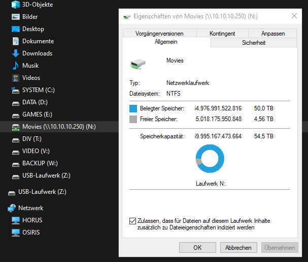

4 minutes ago, Zonediver said:
leider nicht
Das ist kein Netzlaufwerk. Muss schon einen Buchstaben haben ;)
Jo stimmt - das is eine "Netzwerkadresse" 😉
Wart kurz, ich leg mal ein Laufwerk an...
Edited by Zonediver
...ja das dürfte ein Windows-Problem sein...
Das sieht aus, als könnte Windows mit der Größe nix anfangen (?)
Wie soll man Windows jetzt beibringen, das "richtig" anzuzeigen???
Edited by Zonediver
Das test-Share allerdings paßt
7 hours ago, Zonediver said:
Da fehlen 700GB...
ist jetzt mal sekundär, cache auch auf yes, hast  du due 300GB Filme jetzt rüber, usw usw ...
was interessanter wäre, wenn du jetzt auf den share 300 GB Daten kopieren willst (was bei dem anderen share nicht ging), geht es jetzt oder nicht ?
