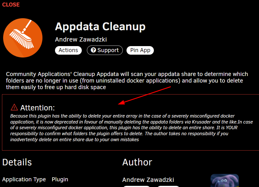

Hast du evtl das mittlerweile (aus Sicherheitsgründen) eingestellte Plugin "Appdata Cleanup" installiert?
Bei einer Fehlkonfiguration könnte das vielleicht auch so etwas bewirken.
Muss/Sollte man dies nun entfernen? Gibt es Alternativen? Gibt es weitere Infos wo die Einstellung/Sicherheitslücken genannt werden? Wieso wird es noch angeboten/ist installierbar?
... das liegt an Dir
sprich, du entscheidest ;)

Danke schonmal für die Antworten.Es kann sein das , das Appdata cleanup Plugin der Übertäter ist.Ich habe es ausgeführt und irgendwann danach sind die docker einstellungen verschwunden gewesen.Ausserdem stand in dem Plugin auch ein App das gar nicht installiert ist.Ich denke ich muss leider alles neu aufsetzen und leider wieder viel Zeit investieren.Das nächste mal gibt es ein Backup.Ich hatte auch mal eins gemacht , aber das finde ich leider nicht mehr .Seis drum.
Das Plugin bietet gar keine Ordner zum Löschen an, wenn der entsprechende Docker noch läuft. Und du musst ja erstmal manuell die Ordner auswählen, die du löschen willst. Wirst du ja wohl kaum gemacht haben.
