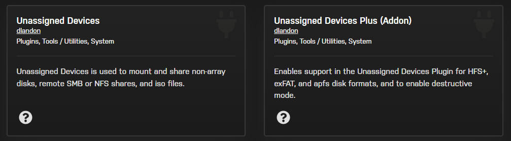

Oder UD und UD+ Plugin, den Destructive Mode aktivieren und die Platte damit formatieren.
Moin Moin danke für die Antworten habs mit UD und UD+ hinbekommen.

wie finde ich das UD und UD+ Plugin ? in Apps gab es keins, dass so heißt
On 12/4/2023 at 9:08 AM, jagu said:
how do I find the UD and UD+ plugin? There was no app with that name
