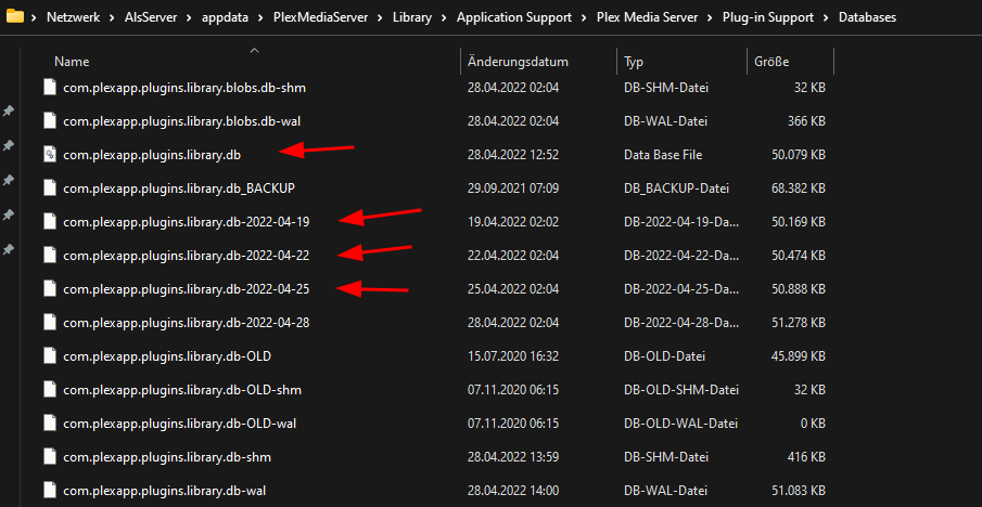

Plex Datenbank ersetzen aus einem der Backups wo Plex erstellt, Beispiel hier
Beispiel, sprich, die ...plugins.library.db umbenennen in ..._BACKUP als Beispiel, eine mit Datum umbenennen ... Plex starten mit einer vorher funktionierenden Datenbank.
Wie @hawihoney oben erwähnt hat, dir ist die Datenbank bei einem docker image oder appdata crash kaputt gegangen ...
Theoretisch ja, aber: Die in Deinem Screenshot zu sehenden *db-wal und *db-shm Dateien müssen vor dem Start mit einer zurückgespielten Datenbank weggeschoben werden. Die würden stören:
https://support.plex.tv/articles/202485658-restore-a-database-backed-up-via-scheduled-tasks/
Die automatische Erstellung eines Plex Datenbank Backups ist meines Wissens standardmäßig abgeschaltet. Meiner Erfahrung nach haben das dann auch nur wenige Benutzer aktiviert. Deshalb finde ich die Möglichkeit, die Datenbank mit SQLite Bordmitteln zu testen, zu dumpen und ggfs. zu rekonstruieren, wenn das noch geht, einen kurzen Test vorab wert.
https://support.plex.tv/articles/repair-a-corrupted-database/
Edited by hawihoney
schau an, wusste ich nicht, hat auch (bisher) immer so geklappt wenn bedarf (welcher schon lange lange nicht mehr da war ...), wobei ich bei der Mitentwicklung von xteve da schon viel getrieben habe und oft die Database retour gesetzt hatte ... wie gesagt, ging bisher immer gut ohne die beiden anderen Dateien anzufassen, aber vielen Dank für den Tipp ;)
