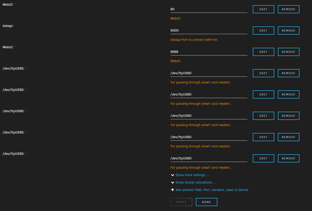

Hallo zusammen,
ich habe ein Problem mit meinem Oscam-Container.
Und zwar fügt er automatisch alle paar Tage eigenständig "/dev/ttyUSB0" und "WebUi" Einträge. Ich nutze Port 80 und nicht 8888. Wenn ich die Einträge manuell lösche, kommen die nach ein paar tagen wieder automatisch.
Ich nutze kein USB und brauche es auch nicht.
Was kann ich da machen?

Das ist kein selbst erstelltest Template, das sieht aus wie das von linuxserver.io
Unraid gleicht bei jedem container update das template mit dem online verfügbaren ab, das führt immer wieder zu Problemen und wurde nun abgeschaltet, diente nur dazu das template up-to-date zu halten.
Man kann das manuell abschalten für alle Unraid versionen vor 6.10.x wenn man <TemplateURL> im Template zu dem ändert:
  <TemplateURL>False</TemplateURL>
ändert und nein, löschen genügt nicht.

Ich vermute mal in Deinen Templates unter "/boot/config/plugins/dockerMan/templates-user/".
