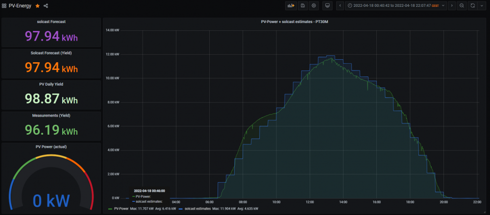

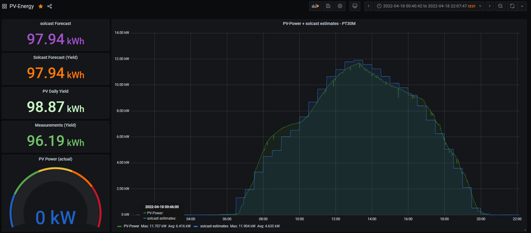

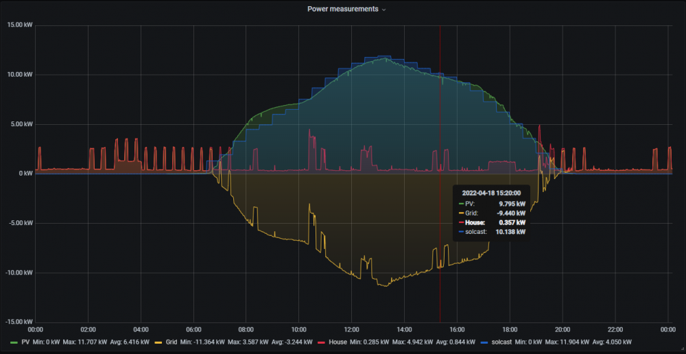

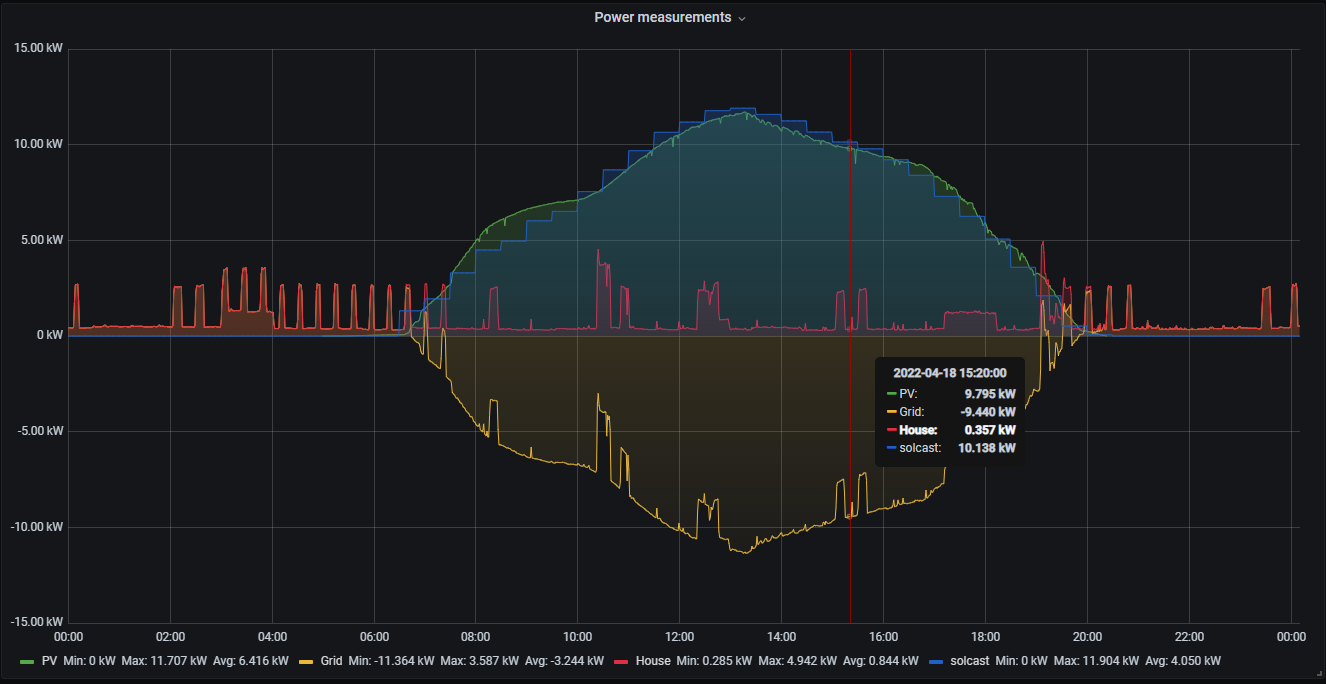

Aber ich haben meinen eigenen Index.
Die Wallbox ist intelligent und lädt im Zweifel die Autos nur mit Überschuss...die Prognose zeigt an, ob/wann man  Spül-/Wasch-Machine und Wäschetrockner anmachen sollte.
PV Vorhersage hole ich über solcast, 20mal/Tag.
Alles in Node-Red verwurstet, in einer InfluxDb gespeichert und mit Grafana einsehbar.
Sieht zB so aus, für einen guten Tag im April (18ter):

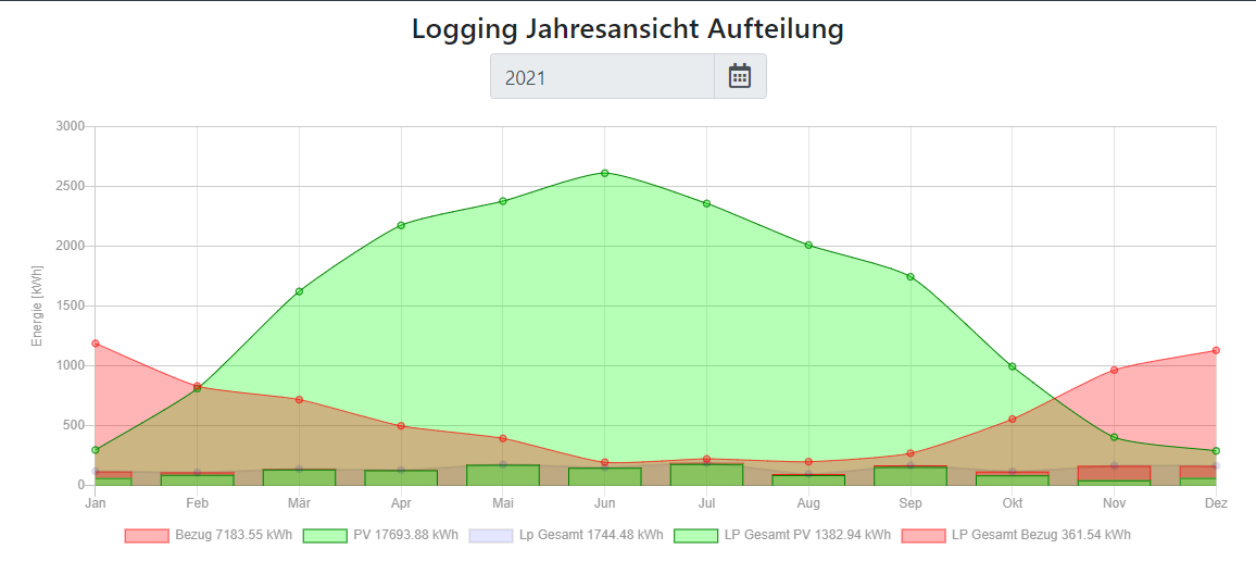

Edit: ...und hier mal das letzte Jahr. (LP in der Legende sind die "Ladepunkte" der beiden E-Mobile)

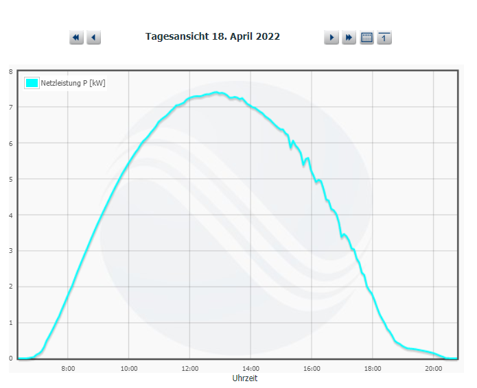

Ja, der Tag war gut. Unsere PV ist nur halb so groß wie Deine, aber uns reicht das vollständig:
