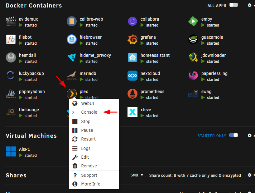

entweder wie oben beschrieben "docker exec ..." oder du führst den Befehl innerhalb des Plex Dockers aus
auf das Docker Icon klicken und dann auf Console
8 minutes ago, alturismo said:
das ist falsch, das ist am Server direkt ... gut ist dass die GPU da da ist
