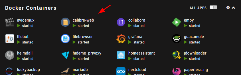

Du willst einen Docker, sagen wir mal zum Beispiel hier calibre-web mit apache ergänzen ?
sodass dies dann ein calibre docker MIT inkludiertem apache Server wäre ?
wenn dem so wäre ... das Original forken, entsprechend anpassen und deinen eigenen Docker bereitstellen ... das vorhandene image ist ja von dem jeweiligen Coder in seiner Form so da, das kannst du nicht "ergänzen" und den build ändern ...
