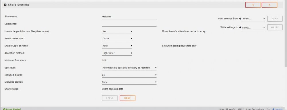

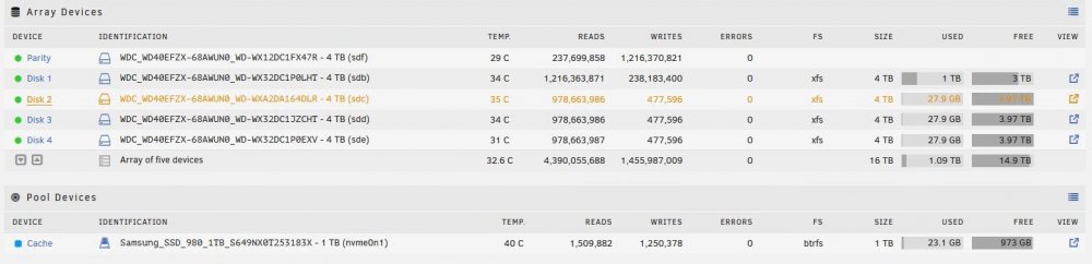

Mein Unraid Server speichert alle Daten auf eine Platte.
Ich habe insgesamt 5 identische Platten, davon dient eine als Parität.
Zusätzlich eine NVME SSD als Cache.
Das Array ist mit XFS eingerichtet und der Cache mit Btrfs.
Ich habe nur einen Share der Freigabe heißt.
Beim Split Level ist "Automatically split any directory as required" eingestellt.
Ich habe gestern 1TB an Daten kopiert, dabei lief der Cache komplett voll und ich musste diesen mover
manuell ausführen. Damit sollte das aber nicht zusammen hängen oder?

Du musst Free min space auf dem Cache und Pool einstellen. Zb 100GB sollten passen. Es gibt aber evtl noch einen Bug, so dass man den Wert in Bytes eingeben muss. Hatte die Tage mal jemand herausgefunden. Keine Ahnung ob das in rc5 gefixt wurde.

Das kommt auf den zu beschreibenden Share an. Du hast dort mehrere Optionen pro Share Einstellungen vornehmen zu können:
This setting determines how Unraid OS will choose which disk to use when creating a new file or directory:
High-water Choose the lowest numbered disk with free space still above the current high water mark. The high water mark is initialized with the size of the largest data disk divided by 2. If no disk has free space above the current high water mark, divide the high water mark by 2 and choose again.
The goal of High-water is to write as much data as possible to each disk (in order to minimize how often disks need to be spun up), while at the same time, try to keep the same amount of free space on each disk (in order to distribute data evenly across the array).
Fill-up Choose the lowest numbered disk that still has free space above the current Minimum free space setting.
Most-free Choose the disk that currently has the most free space.
Markiert sind die jeweiligen Optionen. Um das zu ändern zu verfeinern einfach auf Shares gehen und den jeweiligen bearbeiten.

High Water schreibt die erste zu 50% voll. Dann kommt erst Disk2.
