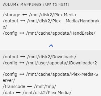

Ich habe aber Probleme mit dem Docker Handbrake. Ich kann es zwar über das web Interface starten und sehe auch meine Dateien aber wenn ich konvertieren will bekomme ich eine Fehlermeldung. (im Anhang)
Wo hast Du denn das /mnt/tmp her? Wieso nicht /tmp/Plex, o.ä.? Nur so am Rande.
Hast Du denn auch r/w/slave bei den Mappings angegeben (z.B. /storage oder /output)? Teste mal in der Container Konsole von Handbrake mit "ls -la /storage". Außerdem soll das Ergebnis wohl nach /output, oder?
