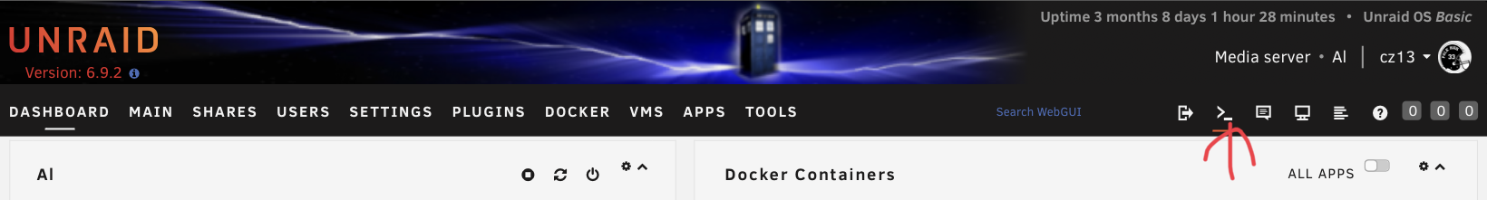

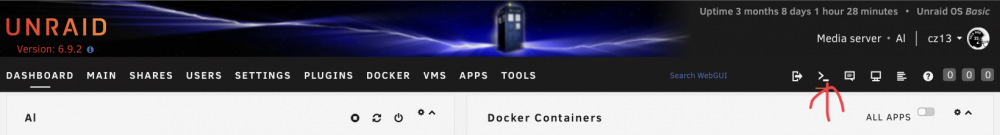

Wo genau kann ich das denn eingeben?
Ich finde irgendwie kein Terminal ;)
Nein, ich nutze keine Stromspar-Mechanismen...
8 minutes ago, cz13 said:
Ok, Danke... jetzt wo ich das sehe, habe ich da zuviel herumgespielt .... die Anzeige ist bei mir anders 🙈forum.thumb.png.3b7859dab3e9950f1c95d71fe2b73947.png
Ich geh mal auf die Suche 🙂
AAAaaaa.... neee alles gut, ist da 🙈 Der Browser war zu schmal eingestellt ...
DANKE!!!
