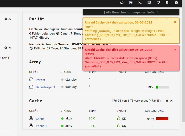

Hab zwei Nvme 1TB als Cache in nem Pool und heute ~1,5TB Daten auf n Server geschoben. Hab dann bei ~475GB ne Meldung bekommen, der Speicher wäre bald voll und bei 500GB hat die Übertragung tatsächlich abgebrochen! Nun stellen sich mir natürlich zwei Fragen:
1. Warum meldet er bei 500GB statt 1000GB schon voll?
2. warum springt der Mover nicht an um Platz zu schaffen?
Arbeitet der wirklich nur nach Zeitplan? Das wäre ja echt ne Lachnummer...

Ich wüsste nicht mal wo ich das einstellen kann?! Hab einfach beide Nvme dem Pool `Cache`zugeordnet. Aber egal welches Szenario: bei 500GB dürfte doch kein Abruch erfolgen mit "Speicher voll" oder übersehe ich was?!
7 minutes ago, DataCollector said:
Wenn der Cache voll ist sollte unraid eigentlich auf das Array durch (also langsamer auf die Festplatten) schreiben.
So hatte ich das auch erwartet. Zwar bei 1TB und nicht bei 500GB, aber es ging ja garnichts mehr. Das kanns ja auch nicht sein...

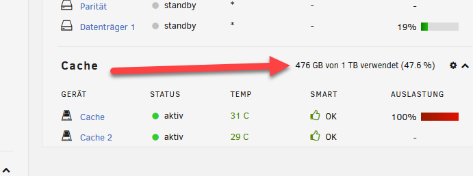

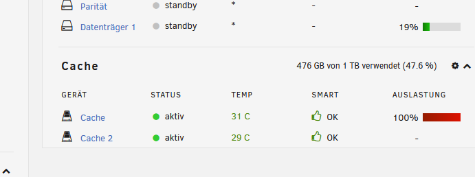

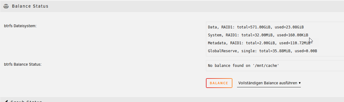

Hab jetzt mal 100GB eingestellt. Geht ja nur bei der ersten NVME. Wie finde ich den raus ob der Pool im Raid1 läuft? Es gibt ja den Button zu Raid1 konvertieren. Aber dann passiert irgendwie nix und auch das Menü sieht wie davor aus.
Ist mir extrem wichtig dass die im Raid1 laufen.
Und warum ich bereits bei 470GB 100% gemeldet bekomme weiß keiner? Bei 2x 1TB stimmt ja aktuell was nicht.
Bei Data steht RAID1. Ist also RAID1
Bei der Belegung hab ich auch keinen Peil. Ist ja immer wieder Thema, dass das Dashboard beim Pool Quark anzeigt.
