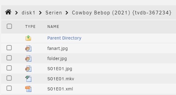

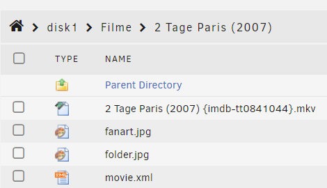

Auf jeder Medien-Platte gibt es einen Ordner "Filme" sowie einen Ordner "Serien". Innerhalb der Root-Ordner "Filme" besitzt jeder Film einen eigenen Ordner. Innerhalb des Root-Ordners "Serien" besitzt jede Serie einen eigenen Ordner.
Das sieht dann schon mal so aus - an jeweils einem Bespiel:

"2 Tage Paris";"437174";"/mnt/disk1/Filme/2 Tage Paris (2007)/2 Tage Paris (2007) {imdb-tt0841044}.mkv";"2022-02-01";"16.327.821.082";"01:40:12";"h264";"1920";"1080";"21.721";"dca-ma";"6";"1.687";"deu";

"Cowboy Bebop";"/mnt/disk1/Serien/Cowboy Bebop (2021) {tvdb-367234}/S01E01.mkv";"938104";"Cowboy-Gospel";"2022-03-15";"1.265.762.327";"00:50:22";"h264";"1920";"1080";"3.349";"eac3";"6";"640";"deu";
"Cowboy Bebop";"/mnt/disk1/Serien/Cowboy Bebop (2021) {tvdb-367234}/S01E02.mkv";"938105";"Venus-Pop";"2022-03-15";"1.259.541.716";"00:39:37";"h264";"1920";"1080";"4.237";"eac3";"6";"640";"deu";
