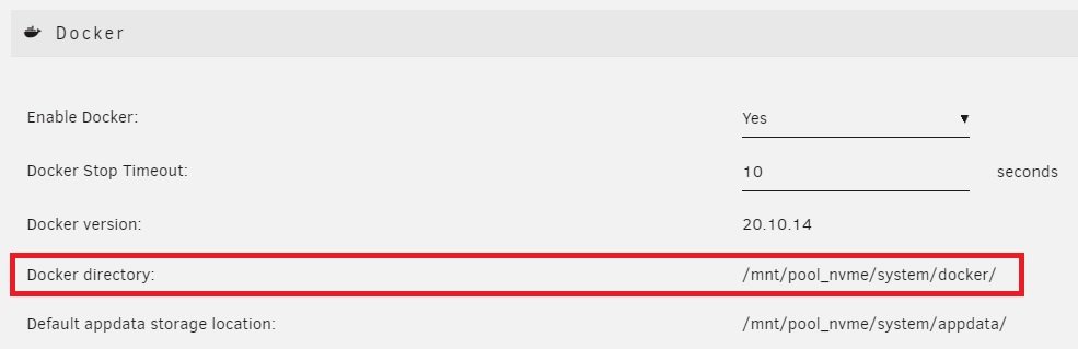

Erstmal könntest du docker.img auf Folder umstellen. Damit wird dann die gesamte Größe des Cache Pools angezeigt:

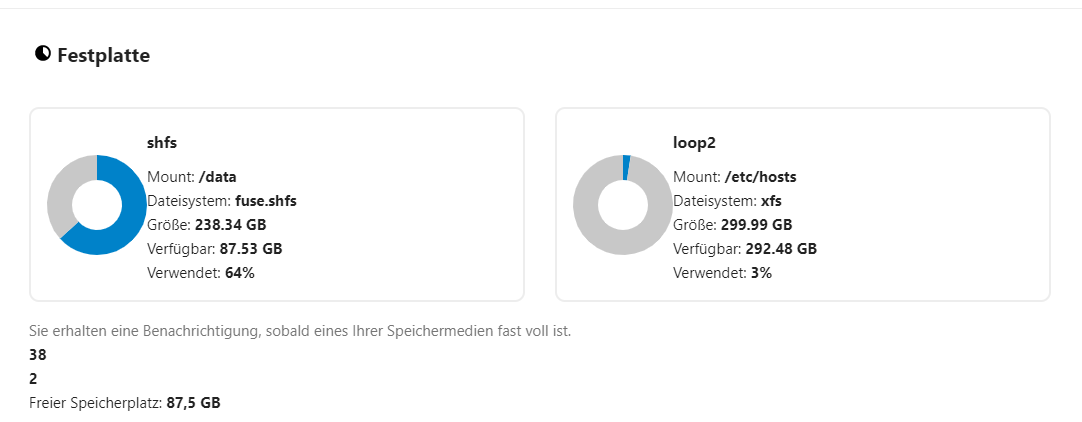

Was zeigt die App denn falsch an? Ist dass auch als Admin unter System so?
Im App und auch als Admin unter System wird die Größe des docker.img angezeigt.

2 hours ago, BUSTER said:
hab das nicht gefunden das auf Folder umstellen, kannst du etwas ausführlicher bitte erklären
Das kann man in den Docker Einstellungen umstellen. Dazu muss man das Docker Subsystem natürlich vorher stoppen und neu einrichten:

Habs nun so gemacht das ich alles auf /mnt/user/Nextcloud/ Installiert habe ohne den Cache zu Nutzen
Die HDD anzeige ist bissle merkwürdig..
Mount: /data
Dateisystem: fuse.shfs
Größe: 23.64 TB
Verfügbar: 22.98 TB
eigentlich müsste diese folgend aussehen
Mount: /data
Größe: 51.00 TB
Verfügbar: 22.98 TB
keine ahnung warum das so dargestellt wird von Nextcloud, aber so kann ich erstmal die restlichen TB`s komplett anbinden.

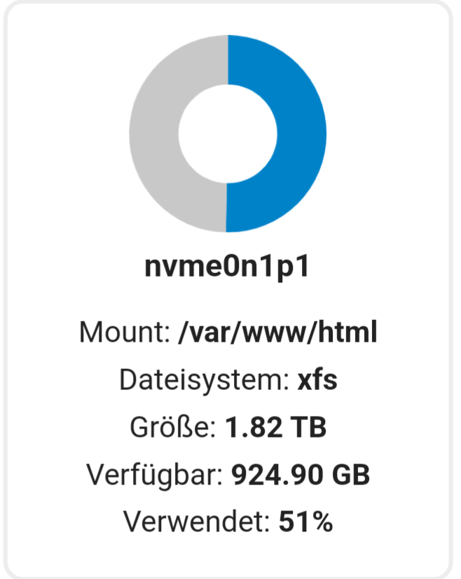

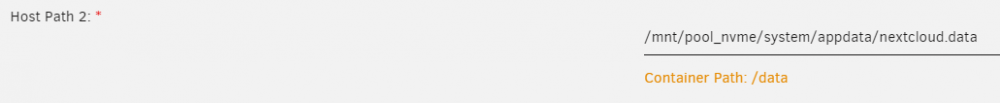

Ich vermute, dass Du es jetzt falsch gemacht hast. Zeig mal die Nextcloud Container Settings. Dort muss es zwei Pfade geben. Bei meinem LinuxserverIO Container lauten diese:
AppData Config Path --> /config
Host Path 2 --> /data
Bei mir sind diese beiden wie folgt auf den Unraid Host gemappt. Das muss bei Dir natürlich entsprechend konfiguriert werden.:
/mnt/pool_nvme/system/appdata/nextcloud.data --> /data
/mnt/pool_nvme/system/appdata/nextcloud --> /config
Und hinter diesen beiden Unraid Host Quellen müssen Deine beiden Ordner stecken. Das in einen gemeinsamen Ordner zu packen ist seehhhrrrr unglücklich. Du vermischst dann nämlich Programm und Daten. Wenn Du einen schnellen Cache/Pool hast, dann gehört /config darauf und /data auf einen Share im Array. Ich kann mir nämlich nicht vorstellen, dass Du einen 50TB Cache hast ...
... und Achtung. Mein nextcloud.data ist ein Ordner mit der Extension data und kein Unterordner von nextcloud.
