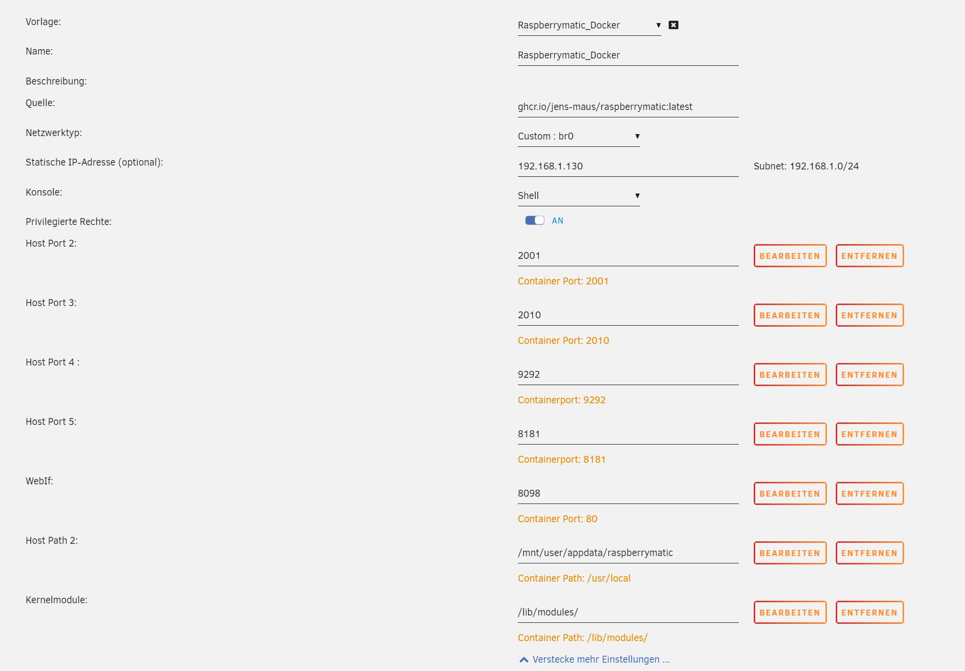

February 2, 20233 yr Ich habe den Raspberrymatic Docker nicht mehr, habe Dir aber mal meine config angehängt. Ist ja gleich ausprobiert. Du hast Recht. HA gibt es auch als Docker, aber mit gewissen Einschränkungen. Ich bin mit meiner jetzigen Lösung mit HA als VM super zufrieden. Läuft echt stabil, ohne Probleme 🙂 Aber das ist ein anderes Thema.  Â
February 2, 20233 yr So...grad nochmal getestet. Hab die Config von dir 1zu1 übernommen. Bekomme aber folgendes im Log angezeigt (s.u.) Was mach ich falsch? Â

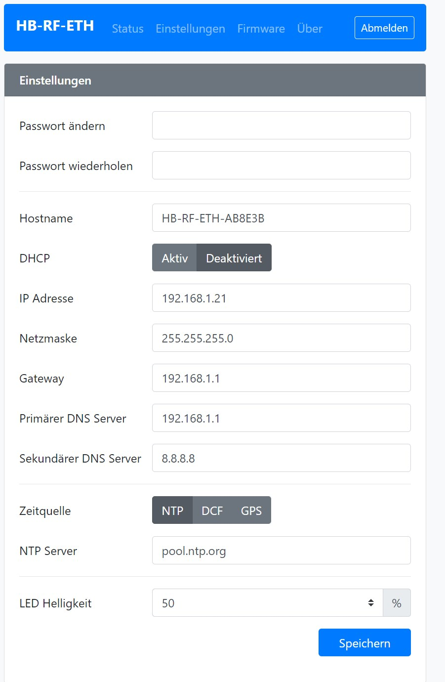

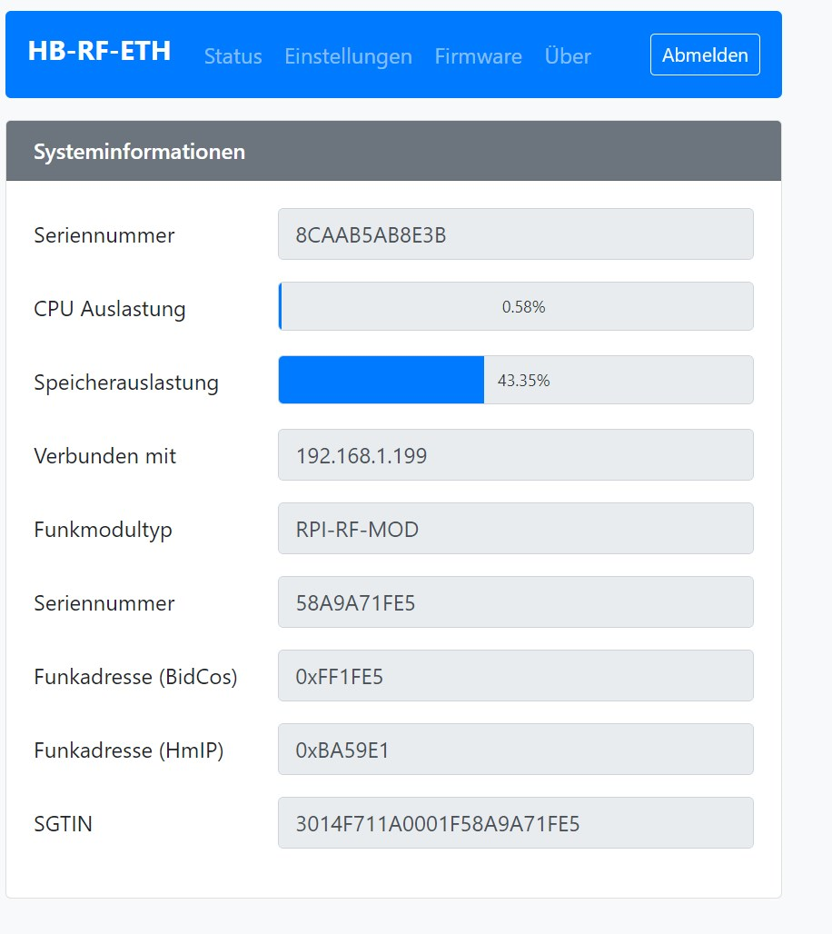

February 2, 20233 yr Also nur so aus dem Gedächtnis. In schon über 1 Jahr her das ich das laufen hatte.  1., Das HB_RF_ETH hast Du vorher auf eine Feste IP eingestellt? 2., Das WebIF des HB_RF_ETH kannst Du aufrufen? 3., Den Befehl auf der Konsole des Raspberrymatic Dockers hast Du ausgeführt?     In meinem Beispiel:    echo '192.168.1.21' >/etc/config/hb_rf_eth 4., Danach RaspberryMatic neustarten (via WebUI oder SSH mit dem Kommando reboot). Jetzt müsste es eigentlich laufen.  Zu 2., Â

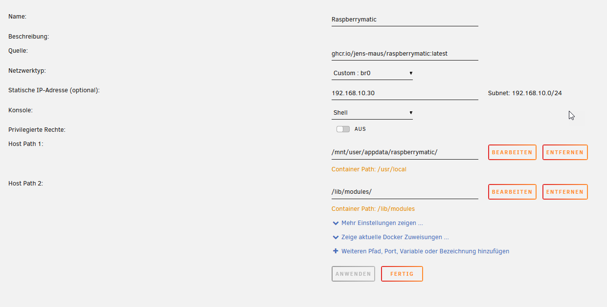

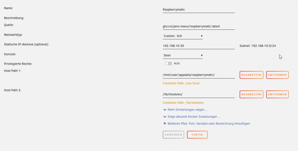

February 3, 20233 yr Author 18 hours ago, strike1205 said: Kannst Du dich mal per ssh oder mit WinSCP mit dem Docker verbinden und nachschauen ob die Datei "hb_rf_eth" wirklich angelegt wurde. Also bei mir ist die definitiv vorhanden. Die Datei wird auch bei einem Backup vom pi mit eingespielt (pi und eth laufen ja einwandfrei)  Im unraid Docker funktionierts dann halt nicht, weil die Pakete fehlen (und ich die auch nicht abseits des Dockers nachinstallieren will) Mir unbegreiflich, wie das bei Dir funktionieren konnte. Irgendwas muss anders gewesen sein.  Aber raten bringt uns jetzt auch nicht weiter... Denk auf github würde es nicht explizit in der Doku stehen, wenn es "kein Problem" wäre...  ps: privilegierte Rechte habe ich (selbstverständlich) nicht aktiviert Edited February 3, 20233 yr by warp760
February 3, 20233 yr 5 hours ago, warp760 said: Also bei mir ist die definitiv vorhanden. Die Datei wird auch bei einem Backup vom pi mit eingespielt (pi und eth laufen ja einwandfrei)  Im unraid Docker funktionierts dann halt nicht, weil die Pakete fehlen (und ich die auch nicht abseits des Dockers nachinstallieren will) Mir unbegreiflich, wie das bei Dir funktionieren konnte. Irgendwas muss anders gewesen sein.  Aber raten bringt uns jetzt auch nicht weiter... Denk auf github würde es nicht explizit in der Doku stehen, wenn es "kein Problem" wäre...  ps: privilegierte Rechte habe ich (selbstverständlich) nicht aktiviert kann ich so unterschreiben. Datei ist definitiv vorhanden. Habs mit und ohne privilegierte rechte probiert. Also wenn du Zeit hast wäre ich gespannt ob es immer noch bei dir funktioniert 🙂
