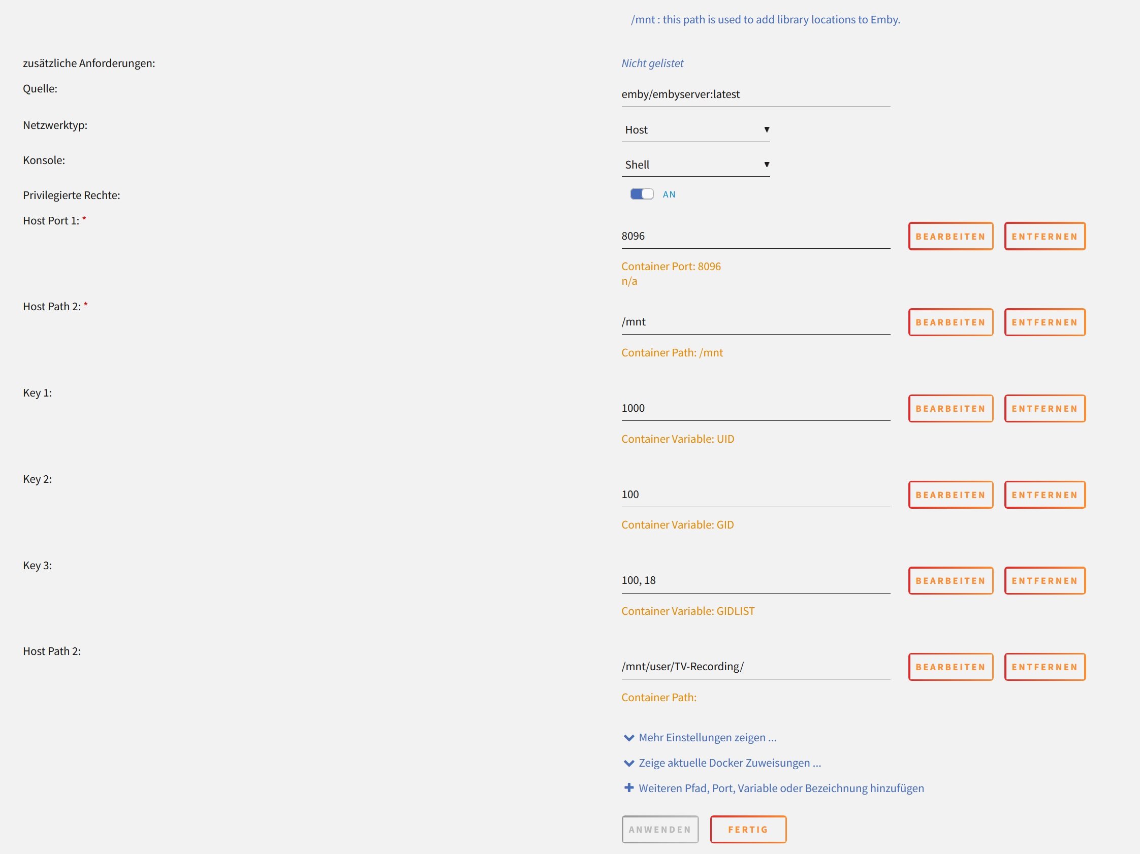

Hallo, ich habe auf meinem Unraid Server Emby Container laufen. Soweit alles gut. Nun habe ich auf dem Server einen neuen Ordner TV-Aufnahmen angelegt. Dieser ist in Emby als Freigabe für eben TV-Aufnahmen drin. Nun stellt ich nahc der ersten Aufnahme folgendes fest: Ich kann die datei auf meinen PC kopieren zum bearbeiten. Will ich sie zurück kopieren geht es nicht: Keine Berechtigung. Ich habe aber L7S Berechtigung eingestellt (Siehe Bild). Wie kann ich feststellen, woran das liegt? Ich die Aufnahme auch innerhalb von Emby nicht löschen. Bei Filmen usw. ginge es aber ohne Probleme.
Wie bitte?
Siehe Bild
Warum lässt eigentlich in letzter Zeit jeder die Container mit priviligierten Rechten laufen?
Bitte dreh das sofort ab!

Deine UID ist außerdem auch falsch, die sollte immer auf 99 stehen und nicht 1000.

Unraids User ist 99 und die Gruppe 100. Der Container hat 100 und 1000. Ich denke das ist das Problem. Änderungen könnten Probleme machen. Mach in jedem Fall vorher ein Backup. Eventuell muss Emby neu installiert werden.
Gibt es eine Möglichkeit, das zu korrigieren?
Mach einfach mal ein Backup und dann korrigiere die IDs. Danach nimmst du Tools > docker safe perms und lässt sie Dateirechte deines TV Stream Shares korrigieren.
Danke, das war es. UID und GUID angepaßt, danach das Tool laufen lassen. Ich nun wieder in der Freigabe löschen/kopieren. Super Danke!!!!

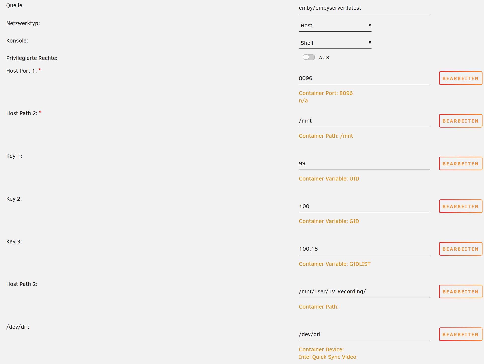

Ich muss nochmal nachfragen. Unraid scheint die Einstellungen nach einem Neustart des Servers zu "vergessen". Nach jedem Start kann ich wieder nichts in dem Ordner löschen. Muss jedesmal das Docker Safe New Perms machen, dann geht es wieder. Kann mir jemnad erklären, woran das liegen könnte?
Dockereinstellungen sind so:
Um welche Freigabe geht es? /mnt? Das sollte man eh niemals an einen Container freigeben. Wird emby gehackt, sind alle deine Daten in allen Shares weg vom Fenster.
Du gibst bitte alle Ordner exakt durch wie sie überhaupt gebraucht werden. Und zwar ausschließlich lesend. Also zb /mnt/user/Filme und /mnt/user/Serien.
Wenn Emby dann noch in einen Share was schreiben können soll, dann legst du dafür einen separaten Share an und verlinkst auch den und eben nur den schreibend, aber das hast du bei TV Recordings ja schon getan, wobei das Ziel im Container auf deinem Screenshot nicht zu sehen ist.
