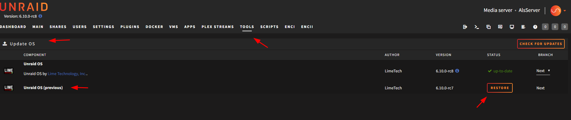

OK, bin wieder zurück auf die Stable Version 6.9.2
