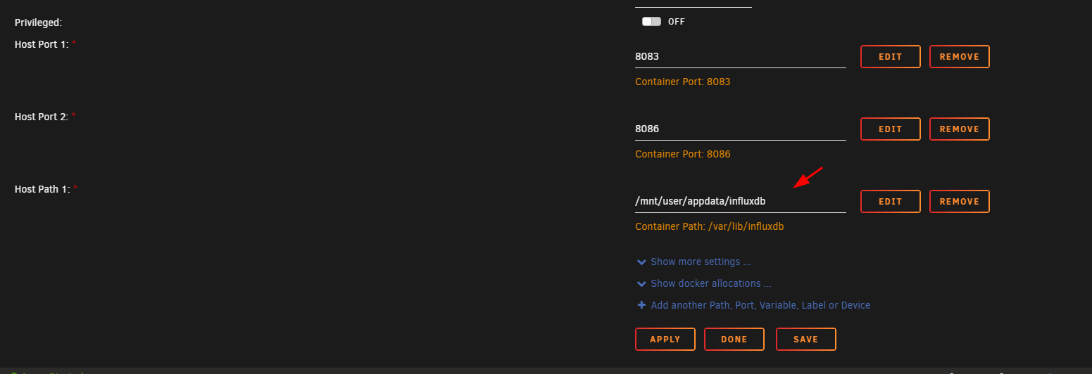

Host Path 1 ist /mnt/user/appdata/influxdb
ย
Dachte da wird nichts gelรถscht?

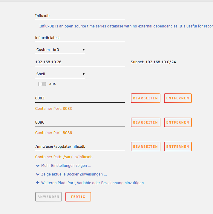

indem alles innerhalb des containers liegt ... und das ist alles nach einem update weg ...
Dann ist das so nicht richtig?
ย
ย
wie sieht das bei Dir aus ?

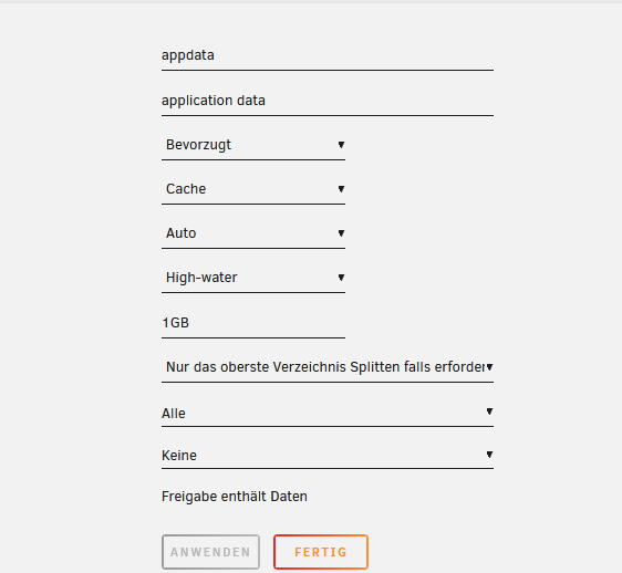

12 minutes ago, warp760 said:
Sehe gerade das im Ordner influxdb รผberhaupt nichts mehr liegt.
Wie hast du das geprรผft? รœber Shares > appdata Ordner Symbol? Welche Cache Einstellung hat appdata?

23 hours ago, warp760 said:
/var/lib/influxdb2/engine
Gab es eine ร„nderung auf "influxdb2"?!
ย
Das wรคre ja ein Ding, wenn die das ohne Warnung einfach so geรคndert hรคtten.
ย
ย
sieht hart danach aus ... ich nutze influx nicht, daher kann ich jetzt nichts dazu sagen, nur anhand der logs ...
ย
@warp760ย welchen docker benutzt du denn ?
ย
Also landen meine Daten aktuell im Container selbst und werden nicht mehr nach aussen gemountet? Aber warum hat er mir alles aus appdata rgausgelรถscht?
ย
...es gab schon vor einiger Zeit (letztes oder gar vorletztes Jahr ;-) ) eine ร„nderung beim Wechsel von InfluxDB-1 auf -2.
ย
Insbesondere bei der Authentifizierung....hatte fรผr einige Probleme gesorgt (ich bin immer noch auf dem -1er Docker), aber eigentlich sollte der aktuelle Docker alles migrieren.
Ich war nie auf der 1er Versionย
Unabhรคngig davon: wie verhinder ich denn, dass mir ein Container Daten aus appdata lรถscht?
Gar nicht. Das ist ja "sein" Ordner.
ย
Ja und warum wurde das Verzeichnis nicht korrigiert oder hat das der unRAID Maintainer des Containers vergessen? Weil wenn ich jetzt den Container installieren wollte, zeigt er nur /influxdb als Mount an. Dann ist es ja logisch, dass die Migration in die Hose geht. Er importiert alles von /influxdb nach /influxdb2 und da letzteres nur innerhalb des Containers existiert, ist es nach dem รผbernรคchsten Container Update alles weg.
ย
EDIT: ja darรผber sollte man @atribeย informieren. Beide Pfade mรผssen wรคhrend eines Upgrades vorhanden sein:
https://registry.hub.docker.com/_/influxdb/
ย
Und nach einem Upgrade oder einer Neuinstallation muss /var/lib/influxdb2 vorhanden sein. Ansonsten gehen die Daten nach jedem Update verloren.
ย
Dann enthielt appdata bei dir noch nie Daten. Denn die 2er Version benutzt den Pfad /influxdb nicht.
Doch, ganz sicher. Es waren drei Ordner vorhanden.
ย
Hab die latest installiert und die Pfade waren vorgegeben. Hab da nix dran geรคndert.
Edited by warp760

Servus Unraid-Gemeinde,
so mein erster Post im Forum ๐Ÿ™‚.
ย
Ich nutze Unraid privat seid einiger Zeit und nun hat es auch den Einzug auf meine Arbeit geschafft.
ย
Ich logge verschiedene Daten aus einer SPS in einer Influx DB2(influxdb:latest) und es lรคuft super bisher.
ย
Jetzt ist es allerdings definitiv so, dass alle Datenbankdaten nur innerhalb des Containers gespeichert werden. Der appdatapfad bleibt immer ungenutzt.
Bedeutet, dass alle Daten nach einem Update weg sind (inkl. Anmeldedaten usw.).
-->Wo liegen die Daten jetzt im UNRAID Verzeichnis? Ich kann sie selbst mit dem CloudCommander nicht finden...
ย
Kรถnnte mir einer von euch weiterhelfen, wie ich den Speicherpfad รคndern kann?
ย
Ich habe bereits versucht den Containerpfad anzupassen, bisher ohne Erfolg.
ย
รœber einen Screenshot der nรถtigen Grundeinstellungen bei der Containererstellung wรผrde ich mich sehr freuen.
ย
PS: Ich stamme eher aus der SPS-Welt und bin noch ein Docker-Container-Neuling.
ย
Vielen Dank fรผr eure Zeit.
ย
ย
...nicht nur erst nach einem Update (des Docker-Images), sondern nach einem Neustart des/Deines Containers.
ย
...die liegen dann innerhalb des Dockers, im RAM...deswegen siehst Du sie eben nicht in unRaid.
Sie sollten, wenn Du alles richtg gemacht hast und der Docker richtig gebaut ist, eigentlich unterhalb /mnt/user/appdata/<dein Docker>/<dein-pfad-zur-db> liegen
Edited by Ford Prefect
Zuerst vielen Dank fรผr deine Hilfe.
ย
Ein Neustart des Dockers bzw. des Servers รคndert nichts an den Daten, sie bleiben erhalten.
Nur wo sie direkt liegen weis ich nicht, jedenfalls nicht in appdata.
ย
Aufgefallen ist mir das ganze erst nach einem regulรคrem Update, welches den Container vollstรคndig zurรผcksetzte.
(Ja, bei einem Update wird der Container gelรถscht und neu generiert. Eben aus diesem Grund sollten ja alle persistenten Daten im appdata-Verzeichnis liegen, oder liege ich da falsch?)
ย
Auch ist das Problem Server unabhรคngig, es tritt bei meinen 2Unraid Systemen identisch auf.
ย
Die Docker habe ich "normal" รผber die UNRAID-Apps heruntergeladen und installiert (influxdb:latest).
...und wie ist das Mapping im Docker Template??
Dann ist das eher nicht standard...es ist aber nicht *in* appdata, sondern eben unterhalb des Docker-Verzeichnisses, welches eigentlich in appdata liegen sollte
ย
Dann hast sich vielleicht mit dem Update das Docker-Verzeichnis in appdata geรคndert...zB von ./influxdb auf ./influxdbv2 ??
ย
....wenn vorher v1 lief und nach dem update v2 - Du aber das latest v1 Verzeichnis nicht auch gemappt hast, wird wohl nix migiert. Siehe:ย https://hub.docker.com/_/influxdb/
An influxdb eine 2 anhรคngen, dann gehts. Also mountpfad influxdb2
top, das wars!!! Vielen vielen Dank!! ๐Ÿ™‚
Das hatte ich schon mal dem Maintainer vom influx Container gesagt, aber der reagiert nicht.

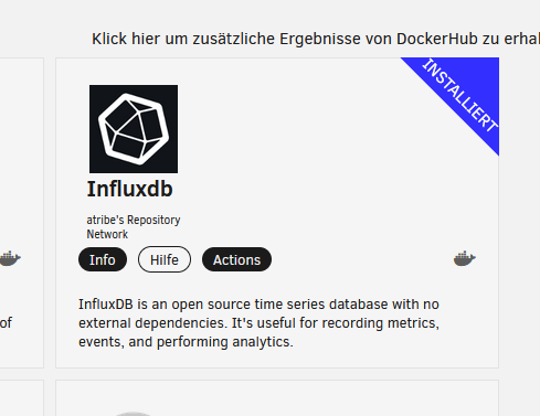

  • 4 months later...
Tut mir leid fรผrs ausgraben, gibt es noch einen anderen Weg das anzupassen? Mir ist gerade derselbe Fehler passiert, hab auch nach kurzem Blick in den Container gesehen, dass einfach der falsche Pfad vom Maintainer @atribe angegeben ist...
ย
Laut seinem Foren Profil ist der seit geraumer Zeit inaktiv.
