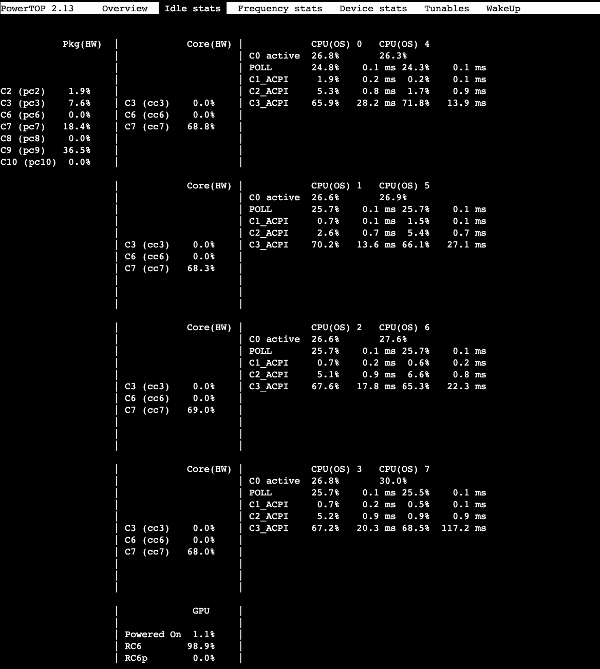

On 5/22/2022 at 9:47 AM, mgutt said:
Das mit dem Stromverbrauch stimmt übrigens nicht. Ich habe gerade ein Update auf 6.10.1 gemacht und stellte fest, dass nach dem Reboot der Verbrauch bei 14W lag, aber davor durchgehend 20W gezogen wurden:
Dann habe ich "powertop" ausgeführt, um mir den Status der C-States anzuschauen. powertop blieb beim Öffnen stehen, Reload des Terminals nicht möglich und ein Kern auf Volllast:
Danach musste ich den Server vom Strom trennen, da er nicht heruntergefahren werden konnte. Ich habe jetzt mal powertop deinstalliert, da es nicht mehr kompatibel zu sein scheint
Wäre es nicht besser, Powertop 2.8 zu verwenden?
Funktioniert bei mir wesentlich besser.
ich hatte das Problem auch, das mein RootPW in der GUI nicht mehr akzeptiert wurde, Nach einem Neustart war aber wieder alles gut
Zeigt völlig falsche Werte an, da es gar nicht mit den aktuellen CPUs kompatibel ist. Dazu werden auch bei SATA veraltete Stromspar-Mechanismen gesetzt.
