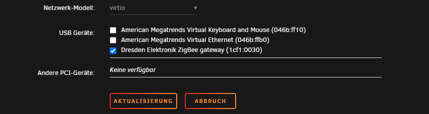

Der Stick wird unter USB-Geräte gefunden:

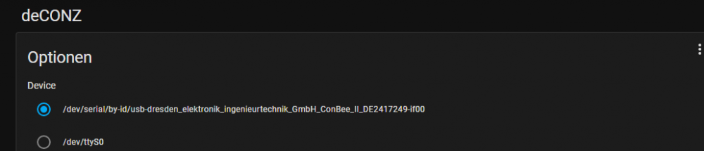

Und auch unter HA wird dieser im deConz-Addon angezeigt:

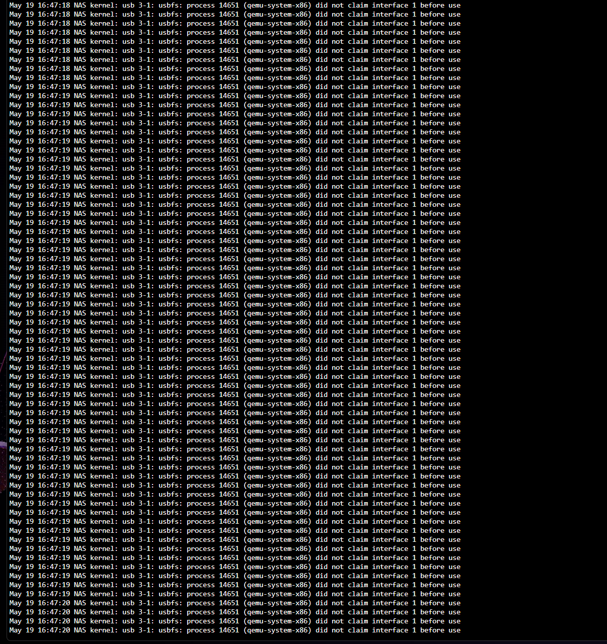

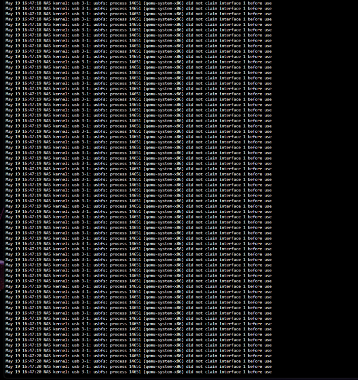

Aber wenn die VM gestartet wird flutet es Meldungen im Syslog von Unraid und der Stick kann nicht genutzt werden:
Im HA-Log steht, dass er nicht verbinden kann. Sprich irgendwas stört die Kommunikation.
Selbst wenn ich das deConz-Addon stoppe wird der Unraid-Log weiter geflutet. Erst wenn ich HA neu starte mit deaktivierten Addon hört es auf.

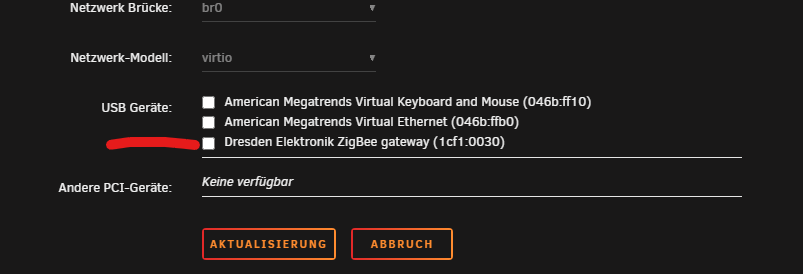

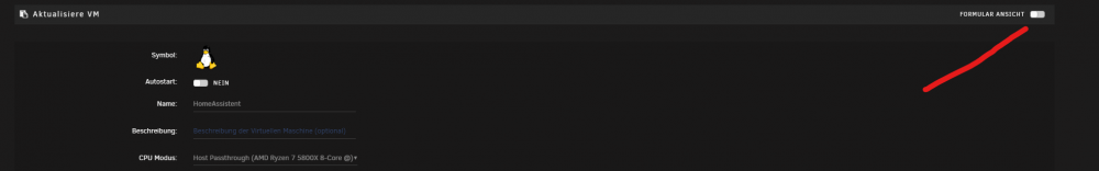

Hier nochmal meine "rangehensweise" :D
1. HA-VM stoppen
2. Den Haken für den Stick im VM GUI entfernen:
3. ID von deinem Conbee mittels Unraid-Console:
ls /dev/serial/by-id/
So sieht es bei MIR aus

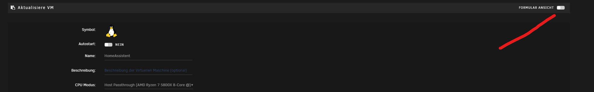

4. Bearbeitest du deine VM mittels "XML-Ansicht"
5. Dann fügst du folgende Zeilen ein. Einfach unter
    </memballoon>
Also zeimlich weit unten
    <serial type='dev'>
      <source path='/dev/serial/by-id/<HierDeineCONBEEID>'/>
      <target type='usb-serial' port='1'>
        <model name='usb-serial'/>
      </target>
      <alias name='serial1'/>
      <address type='usb' bus='0' port='4'/>
    </serial>
Dann deine Conbee ID einfügen die du per Console ausgelesen hast OHNE DIE < > und OHNE @
So sieht das ganze bei MIR aus
    <serial type='dev'>
      <source path='/dev/serial/by-id/usb-dresden_elektronik_ingenieurtechnik_GmbH_ConBee_II_DE2417249-if00'/>
      </target>
    </serial>
6. Die VM starten.
Du musst nur bezüglich deinen Addons in HA schauen. Ich nutze Deconz und da musste ich einfach einen neuen Port auswählen und alles läuft wieder.
Edited by i-B4se
