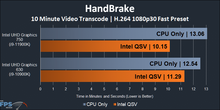

Dann recherchiere doch mal dazu. Je nach CPU ist QSV mal etwas langsamer, mal etwas schneller und mal gleich schnell. Hier ein Beispiel:
https://www.thefpsreview.com/2021/04/07/intel-uhd-graphics-750-i9-11900k-xe-game-performance/6/
Was da aber nicht steht ist der Stromverbauch. Während QSV nur ein paar Watt verbraucht, bist du bei CPU only je nach Modell gleich mal bei 100W und mehr.
CPU only bietet dafür aber auch die beste Qualität und kleinste Dateigröße:
https://handbrake.fr/docs/en/latest/technical/performance.html
HandBrake also includes support for AMD VCE, Intel QSV, and NVIDIA NVENC hardware encoders. These encoders produce H.264 and/or H.265 video at extremely high speed, at the expense of some quality and larger file sizes.
Die Anzahl der Kerne ist beim Video Transcoding nicht so wichtig wie die Gesamtleistung:
