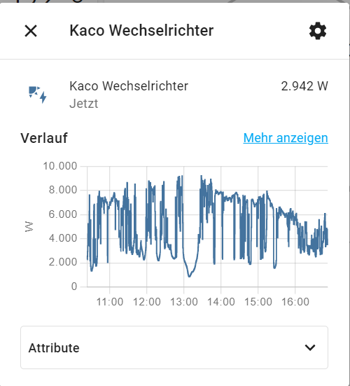

Kaco habe ich übrigens gefunden. Dafür auch meinen Dank:
