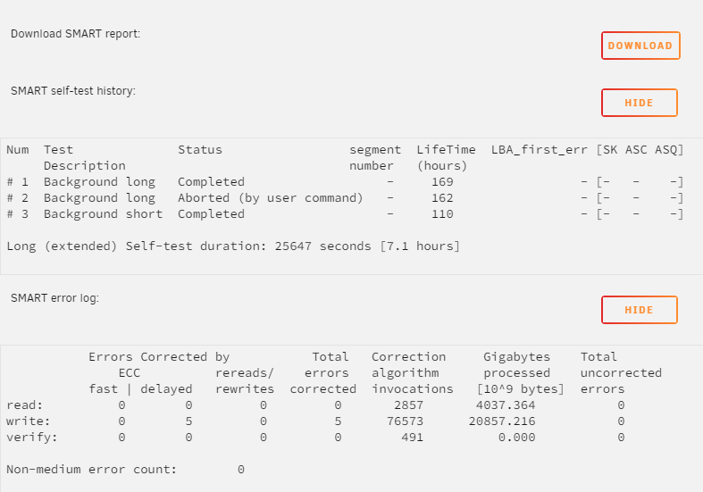

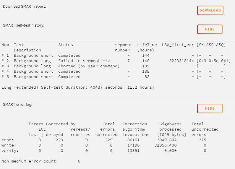

ich bin gerade dabei meinen Unraid Server einzurichten und nutze dafür einen Dell T340 mit 4x SAS und 4x Sata Platten.
Bei zwei SAS Platten wirft mir der Smart Test einige Fehler.
Sollte ich die Parity Disk ersetzen?
Bei der Array Disk  hat er die Fehler korrigiert. Muss ich hier was unternehmen?
Die Platten sind selber nicht lange gelaufen.
Vielen Dank schon mal für eure Hilfe
Parity Disk
Array Disk:

Wenn Fehler durch den ECC des Sektors behoben werden, dann hat sich der Datenbereich auf dem Sektor von alleine verändert. Entweder sind diese Sektoren "abgenutzt" oder sie haben sich "entmagnetisiert". Wenn die Daten nicht gerade mehrere Jahre auf den Sektoren lagen, würde ich das als klares Warnsignal wahrnehmen.
Sollten sie dagegen mehrere Jahre auf der Platte gewesen sein, würde ich die Daten mal komplett auf eine andere Platte verschieben und zurückkopieren. Einfach damit die Sektoren noch mal "aufgefrischt" werden. Damit kann man auch gut testen, ob die Disk weitere Fehler zeigt, denn der lange SMART Test liest ja nur und schreibt nicht.
Vielen Dank für die Antwort und Hilfe. Da die Platten neu sind und kaum gelaufen sind (ca. 10 Tage), lasse ich sie direkt ersetzen.
