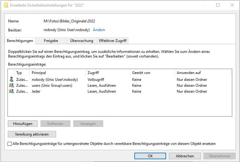

Das Problem ist, das Ordner die durch Nextcloud unter diesem Verzeichnis neu erstellt werden für den Zugriff über Windows schreibgeschützt sind.
Nur unter dem Nextcloud Docker oder über die App auf dem Smartphone kann ich diese neuen Ordner bearbeiten oder Fotos hinzufügen.

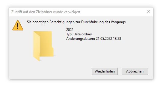

Wenn ich unter Windows in dem eingebundenen Share etwas in so einem Ordner ablegen will kommt die Meldung "Sie benötigen Berechtigungen zur Durchführung des Vorgangs"
Windows zeigt mir auch an des die Ordner nur zum lesen/Ausführen freigegeben sind.

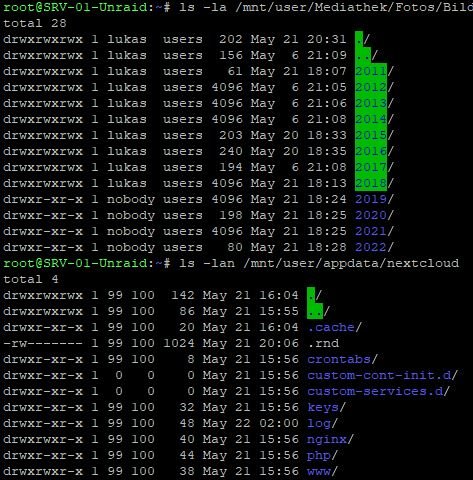

Die sind wahrscheinlich nicht schreibgeschützt, sondern haben falsche Rechte. In Windows siehst du meine ich nur die Rechte der User, die über SMB erlaubt sind und nicht welche der Ordner gerade wirklich hat. Das müsstest du Linux-seitig zB mit dem Kommando prüfen:
ls -la /mnt/user/Mediathek/Fotos/

- mit dem folgenden Kommando prüfen welche User und Group IDs aktuell bei den Nextcloud-Dateien gesetzt sind (normal ist 33:33):
ls -lan /mnt/user/appdata/nextcloud
- mit dem folgenden Kommando alle Rechte korrigieren (33 entsprechend anpassen, wenn zuvor genanntes Kommando was anderes ergeben hat):
find /mnt/user/appdata/nextcloud -user 33 -exec chown 99:100 "{}" \;

Mit deinen Kommandos in putty bekomme ich folgende Infos. Ordner mit lukas/users wurden von mir über Windows und
Ordner mit nobody/user über Nextcloud erstellt.
Der Grund: Nextcloud erstellt Objekte mit User: rwx, Gruppe: r-x, Welt: r-x. Nur der User, mit dem erstellt wurde, hat Schreibrechte - in der Regel ist das "nobody". Somit kann Dein SMB-User i.d.R. nicht überschreiben.
Ein Patentrezept kann ich nicht bieten da es verschiedene Herangehensweisen gibt. Die haben aber wiederum alle Nebenwirkungen. Das muss jeder für sich selbst entscheiden. Ich greife als Windows-User über WebDAV auf die Nextcloud zu. Zusätzlich läuft bei mir mehr oder weniger regelmäßig ein User Skript mit einem angepassten New Permissions über die Ordner und Dateien und passt auf nobody:users und entsprechende Berechtigungen an.
Dann lag ich doch falsch. Fehlen tatsächlich nur die Schreibrechte.
