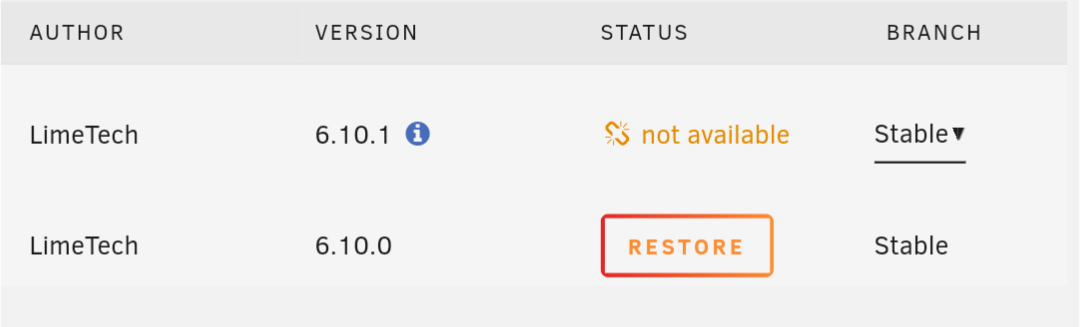

Ich frage mich, wieviele Fallbacks/Restore bietet mir unraid danach an?
Aktuell besteht die Möglichkeit auf der Maschine den Restore zu 6.9.2 auszulösen.
Wenn ich jetzt 6.10.1 installiere, kann ich dann immer noch auf dem Weg zu 6.9.2 zurück oder wird mir dann nur noch 6.10.0 als Restore angeboten?

Nein, immer nur 1 Version retour ...

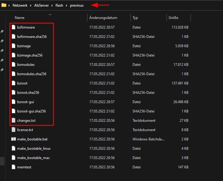

wenn du jetzt "einfach" nochmal weiter retour willst, sicher dir die bz* und die changes.txt halt nochmals separat, das ist einzig zu tauschen um wieder retour zu gehen, siehst du auch wenn du auf dem stick im previous Ordner schaust ...
sprich, die Daten sichern vom aktuellen Server, da liegen ja die 6.9.2 er Versionen ... entweder auf dem stick in einen anderen Ordner oder sonst wo hin, diese dann wieder retour setzen ... falls du retour willst, dann natürlich in das Hauptverzeichnis des sticks (previous ist das "Backup" der Vorgängerversion)
Du kannst aber trotzdem, wenn Du bereits auf 6.10.1 bist, auf 6.9.2 zurück.
Einfach die 6.9.2 laden (als ZIP) von hier (ganz nach unten scrollen).
Auf dem Stick dann die vorhandenen bz-Dateien mit denen aus der ZIP ersetzen.
Vor ein paar Stunden habe ich es genauso (6.10.1 > 6.9.2) gemacht.
