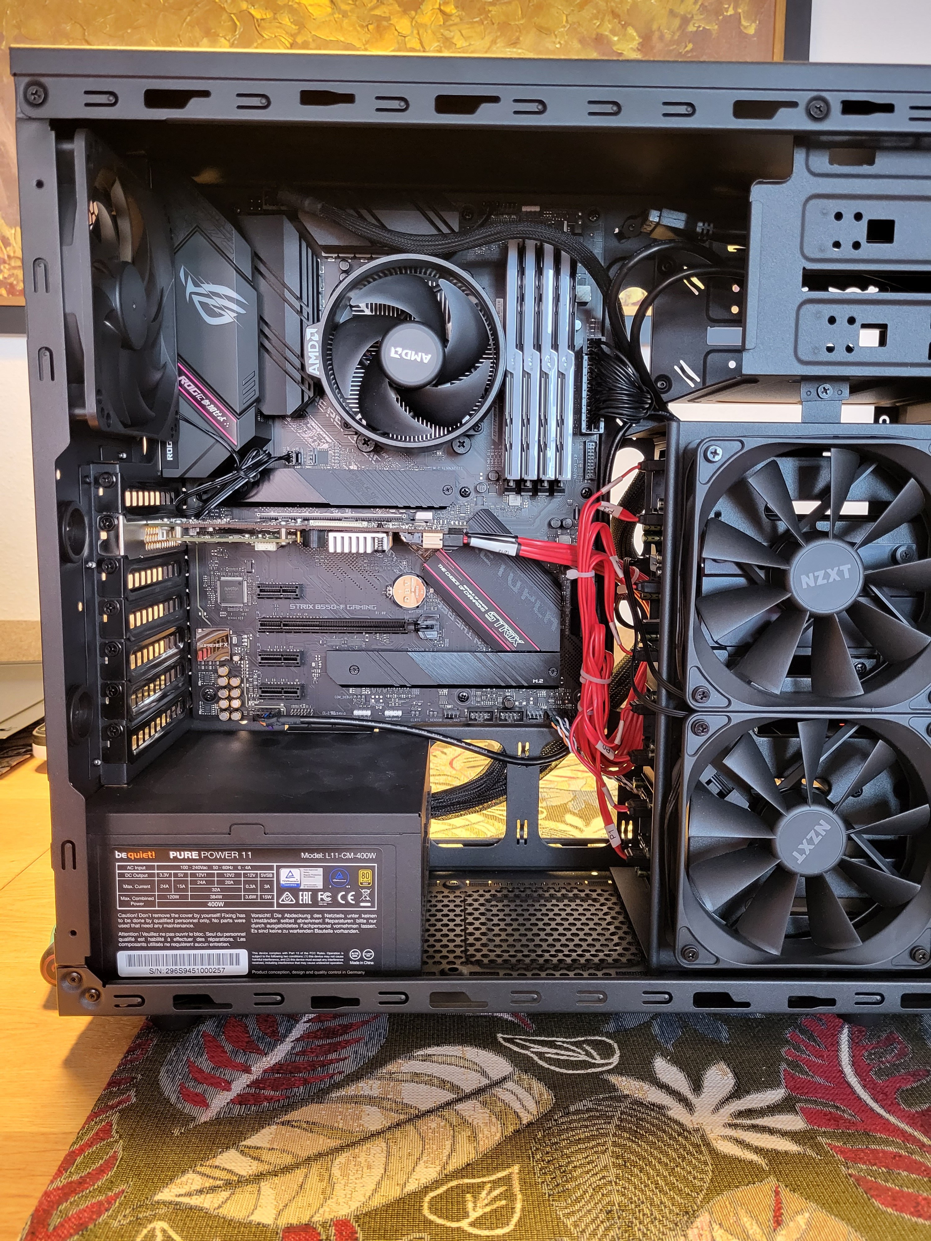

Hallo zusammen, danke für die Informationen. Es sollen 8 Festplatten angeschlossen werden (Gehäuse Silverstone cs380)
Den Antworten folgend kann gesagt werden, der controller ist ungeeignet.
Gibt es konkrete 8 - fach controller die sicher unter unraid im Einsatz sind? Wenn ja, würde ich mich freuen, wenn ihr einige bewährte controller aufzählt.
Vielen Dank dafür. Wen es interessiert ein Bild vom Server als Anlage.
Grüße tisch5

Leider schreibst Du zu der verbauten Hardware weiterhin (fast) nichts.
Ich kann also nicht sehen wieviele SATA Ports vom Motherboard genutzt werden können.
Aber auf dem Bild sehe ich, daß Du eigentlich alle PCIe Steckplätze frei hast.
Und Anscheinend ist es ein neues Mainboard mit PCIe 3.0.
Anstatt einen stromfressenden 8fach SAS Kontroller zu nehmen/kaufen, würde ich 1 oder 2 SATA Kontroller ASM1064 mit je 4 SATA-Ports einbauen.
Die passen wunderbar in die kleinen PCIe x1 Steckplätze und die großen PCIe Steckplätze hat man dan nnoch für NVMe oder Grafikkarten oder so frei.
Unraid kann sowas verwalten.
Siehe meine Signatur 2nd System.

Für nur max 8 Festplatten ist ein SAS Kontroller in der Gehäuse- und Mainboardsituation teuerer Overkill und ich würde da eben eher zu SATA Kontrollern greifen (siehe oben).
Das Asus ROG Strix B550-F Gaming hat doch 6x SATA. Warum nimmat du die nicht? Für die zwei fehlenden SATA Buchsen reicht irgendeine billige SATA Karte.
