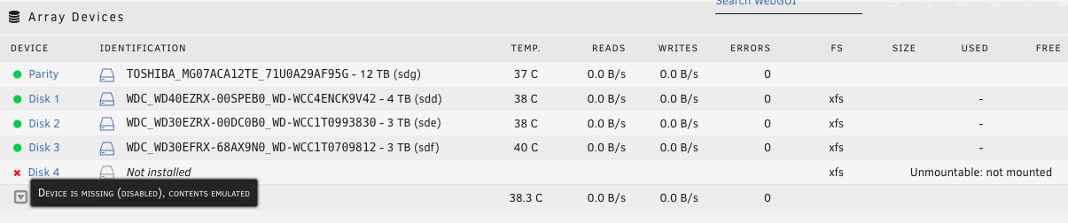

Nein. Wenn du die über das Dropdown entfernst, änderst du ja die Array Konfiguration. Es gibt Disk4 dann nicht mehr im Array und die Parity wird dann natürlich ohne Disk4 neu aufgebaut. Ich vermute das ist dann auch passiert.
Ne, das sollte passen - Er zeigt die Disk dann als emulated an: image.thumb.png.4f6bb05e0e0e339177c3267de05dd93a.png

Yeah, die Daten scheinen wieder da zu sein. Ich hatte gestern Abend nochmal das manual gewälzt und das empfohlene XFS-Repair auf die emulated disk (die erschien als Ich die HD als Disk4 entfernt hatte) angewendet.
Das ist jetzt durchgelaufen und nach einem neustart des Arrays ist die DIsk (als emulated) wieder da, wird halbvoll angezeigt, und die die Verzeichnisse sind wieder da, Halleluja!
D.h. das Dateisystem ist in der Parity repariert und Ich müsste jetzt nur noch die Disk als "neue" Disk4 hinzufügen damit diese dann recovert, also aus der Parity wiederhergestellt wird, richtig?
