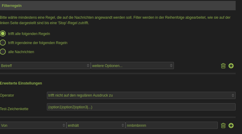

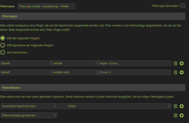

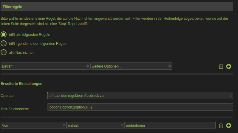

January 13, 20242 yr Author 6 hours ago, ich777 said: Wie schon gesagt das kannst du nicht anpassen da wird dir auch niemand sonst helfen können, aber mal im Ernst warum machst du es nicht so wie ich oben geschrieben habe? Das war auf den Body bezogen ob da ggf. noch wer was anderes stehen hat als die Default Einträge. Ich muss mal schauen wie ich das bei Posteo in den Filtern einstellen kann, das er sowas macht wie >0. DIes habe ich dort schon gefunden. Was könnte ich da eintragen ob dies zu erreichen, sofern möglich? Betreff hab ich schon mal in luckyBackup angepasst. Danke schon mal dafür.

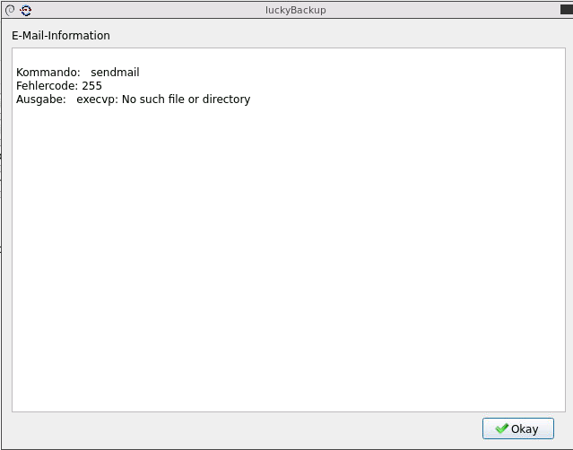

March 6, 20242 yr Hallo. Danke für die Info bzgl. sendmail und das Beispiel. Habe das so konfiguriert, es schaut aber aus als ob mein Docker Container "sendmail" nicht kennt. Habt ihr eine Idee? Hier der Fehler: Danke Edited March 6, 20242 yr by pOpYRaid
March 6, 20242 yr 57 minutes ago, pOpYRaid said: Container "sendmail" nicht kennt. Derr Befehl muss lauten: "sendemail". Da muss noch ein "e" rein
March 11, 20242 yr On 3/6/2024 at 1:54 PM, Quarkmax said: Derr Befehl muss lauten: "sendemail". Da muss noch ein "e" rein Danke Vielmals!!!!! Manchmal sieht man vor lauter Bäumen den Wald nicht mehr 😄 Mit "sendemail" klappt es natürlich. War so fixiert auf das linux "sendmail" dass ich das gar nicht bemerkt habe. Danke nochmals.
