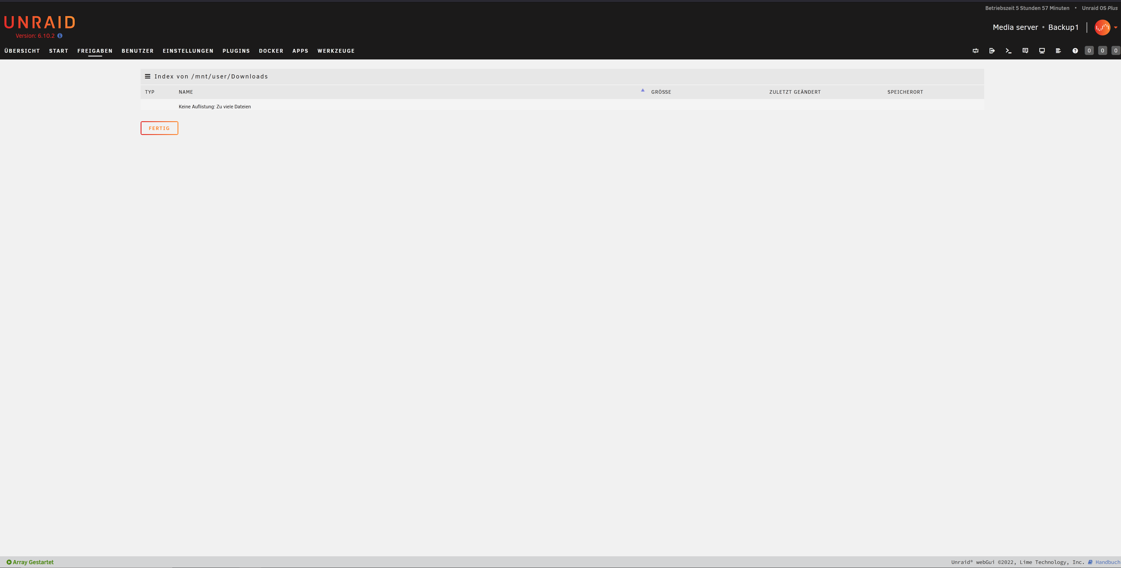

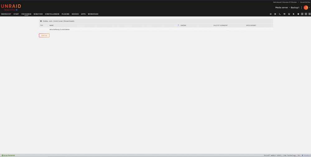

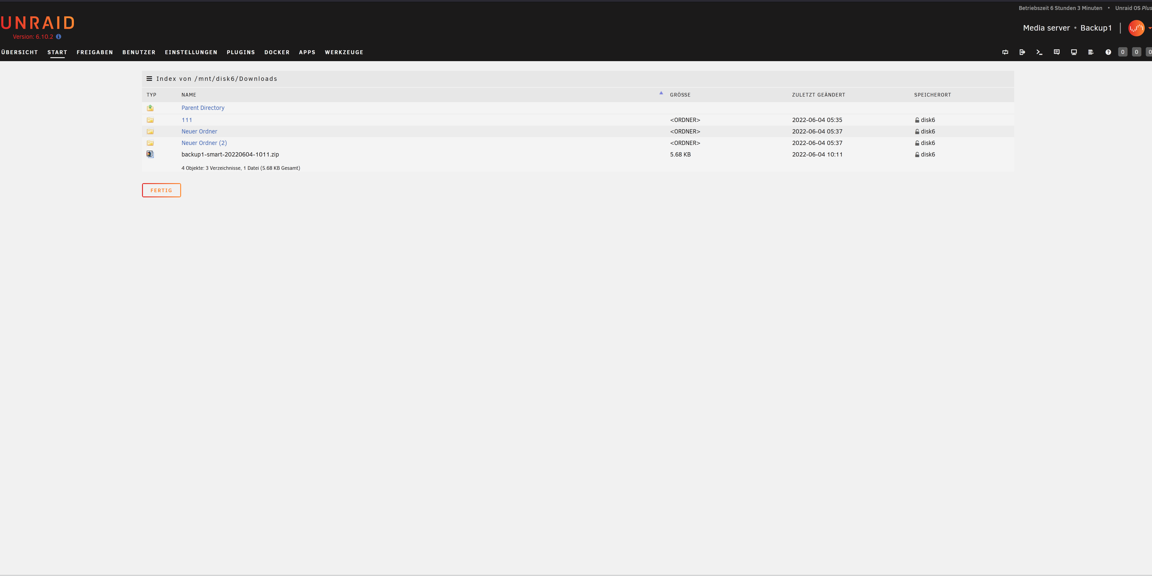

ich mache es mal kurz. Bei meinem Backup Server kann ich nicht mehr auf zwei Inhalte meiner Ordner zugreifen (zeigt Inhalt an das leer ist),. Unter anderen auch appdate. Wollte die defekten Ordner löschen, geht aber auch nicht, ebenso auch nicht mit Krusader. Da ich vermute, das XFS Datei System Defekt ist wollte ich es mal Schecken. Kann mir einer mal sagen, was ich in Terminal eingeben muss. Würde auch schon zufrieden sein, wenn ich wüsste, wie ich die beiden Ordner löschen könnte.
Was wohl noch wichtig ist, wenn ich auf die Festplatte den Inhalt zeigen soll sehe ich die Daten. Deswegen vermute ich, dass das Dateisystem defekt ist.

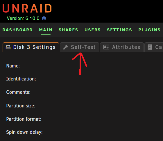

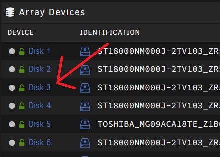

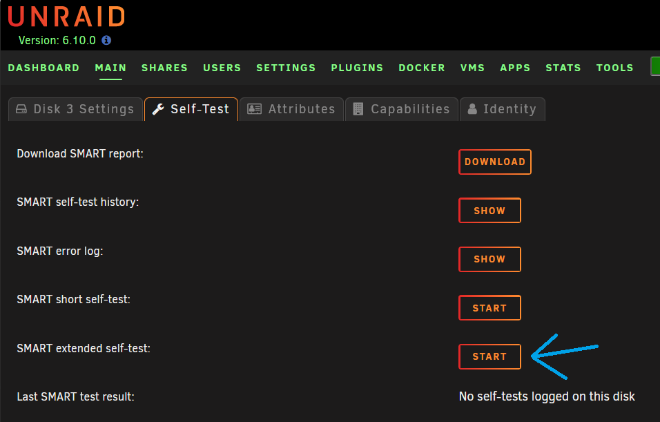

Da die Daten auf den jeweiligen Festplatten liegen würde ich erst einmal mit den SMART Tests der Festplatten beginnen.
- Bei der betreffenden Festplatte anklicken (hier im 1. Screenshot beispielsweise Disk3)
- Dann Selftest (2.Screenshot)

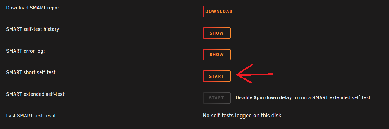

- Dort kann man einen Kurztest (roter Pfeil) anwählen. (3.Screenshot)
  Oder, wenn man den Spindown delay abschaltet, kann man auch einen längeren Test starten (blauer Pfeil). (4.Screenshot)

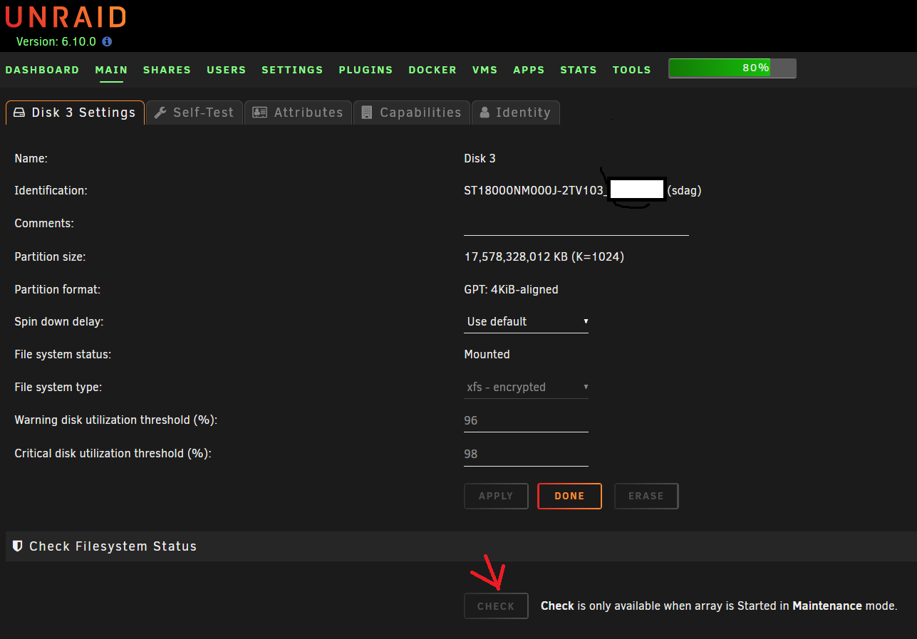

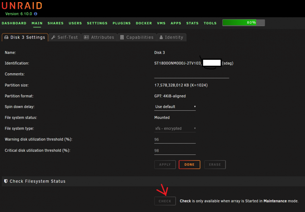

Wenn Du wirklich das Filesystem der jeweiligen Festplatte testen lassen willst, findest Du das auch bei (beispielsweise) Disk3 (siehe wieder 1. Screenshot)
und dann etwas weiter unten "Check Filesystem Status". (5.Sreenshot)
Dazu muß das Array aber vorher gestoppt und im Maintenance-Modus neu gestartet werden.
1.Screenshot:
2.Screenshot:
3.Screenshot:
4.Screenshot:
5.Screenshot:

Min/Max recommended Temperature:     14/55 Celsius
Min/Max Temperature Limit:           10/60 Celsius
Temperature History Size (Index):    128 (26)
Index    Estimated Time   Temperature Celsius
  27    2022-05-30 05:13    38  *******************
  28    2022-05-30 06:12    38  *******************
  29    2022-05-30 07:11    31  ************
 ...    ..(  2 skipped).    ..  ************
  32    2022-05-30 10:08    31  ************
  33    2022-05-30 11:07    32  *************
  34    2022-05-30 12:06    35  ****************
  35    2022-05-30 13:05    39  ********************
  36    2022-05-30 14:04    32  *************
  37    2022-05-30 15:03    30  ***********
  38    2022-05-30 16:02    30  ***********
  39    2022-05-30 17:01    30  ***********
  40    2022-05-30 18:00    29  **********
  41    2022-05-30 18:59    37  ******************
  42    2022-05-30 19:58    31  ************
  43    2022-05-30 20:57    30  ***********
 ...    ..(  4 skipped).    ..  ***********
  48    2022-05-31 01:52    30  ***********
  49    2022-05-31 02:51    34  ***************
  50    2022-05-31 03:50    33  **************
  51    2022-05-31 04:49    31  ************
  52    2022-05-31 05:48    31  ************
  53    2022-05-31 06:47    33  **************
  54    2022-05-31 07:46    33  **************
  55    2022-05-31 08:45    31  ************
  56    2022-05-31 09:44    29  **********
  57    2022-05-31 10:43    30  ***********
  58    2022-05-31 11:42    31  ************
  59    2022-05-31 12:41    30  ***********
  60    2022-05-31 13:40    30  ***********
  61    2022-05-31 14:39    30  ***********
  62    2022-05-31 15:38    29  **********
  63    2022-05-31 16:37    29  **********
  64    2022-05-31 17:36    29  **********
  65    2022-05-31 18:35    28  *********
  66    2022-05-31 19:34    29  **********
  67    2022-05-31 20:33    29  **********
  68    2022-05-31 21:32    28  *********
  71    2022-06-01 00:29    28  *********
  72    2022-06-01 01:28    29  **********
  73    2022-06-01 02:27    33  **************
  74    2022-06-01 03:26    29  **********
  75    2022-06-01 04:25    29  **********
  76    2022-06-01 05:24    29  **********
  77    2022-06-01 06:23    28  *********
  80    2022-06-01 09:20    28  *********
  81    2022-06-01 10:19    35  ****************
  82    2022-06-01 11:18    35  ****************
  83    2022-06-01 12:17    35  ****************
  84    2022-06-01 13:16    34  ***************
  85    2022-06-01 14:15    30  ***********
  86    2022-06-01 15:14    28  *********
  87    2022-06-01 16:13    28  *********
  88    2022-06-01 17:12    28  *********
  89    2022-06-01 18:11    27  ********
 ...    ..(  3 skipped).    ..  ********
  93    2022-06-01 22:07    27  ********
  94    2022-06-01 23:06    28  *********
  95    2022-06-02 00:05    27  ********
  96    2022-06-02 01:04    27  ********
  97    2022-06-02 02:03    32  *************
  98    2022-06-02 03:02    33  **************
  99    2022-06-02 04:01    33  **************
 100    2022-06-02 05:00     ?  -
 101    2022-06-02 05:59    28  *********
 102    2022-06-02 06:58    40  *********************
 103    2022-06-02 07:57    41  **********************
 ...    ..(  5 skipped).    ..  **********************
 109    2022-06-02 13:51    41  **********************
 110    2022-06-02 14:50    40  *********************
 111    2022-06-02 15:49    40  *********************
 112    2022-06-02 16:48    40  *********************
 113    2022-06-02 17:47    39  ********************
 119    2022-06-02 23:41    39  ********************
 120    2022-06-03 00:40    38  *******************
 121    2022-06-03 01:39    37  ******************
 122    2022-06-03 02:38    38  *******************
 123    2022-06-03 03:37    37  ******************
 124    2022-06-03 04:36    38  *******************
 125    2022-06-03 05:35    38  *******************
 126    2022-06-03 06:34    39  ********************
 ...    ..(  6 skipped).    ..  ********************
   5    2022-06-03 13:27    39  ********************
   6    2022-06-03 14:26    38  *******************
   7    2022-06-03 15:25    32  *************
   8    2022-06-03 16:24    29  **********
  11    2022-06-03 19:21    29  **********
  12    2022-06-03 20:20    33  **************
  13    2022-06-03 21:19     ?  -
  14    2022-06-03 22:18    35  ****************
  15    2022-06-03 23:17    37  ******************
  16    2022-06-04 00:16    35  ****************
  17    2022-06-04 01:15    35  ****************
  18    2022-06-04 02:14    37  ******************
  19    2022-06-04 03:13    30  ***********
  20    2022-06-04 04:12     ?  -
  21    2022-06-04 05:11    36  *****************
  22    2022-06-04 06:10     ?  -
  23    2022-06-04 07:09    36  *****************
  24    2022-06-04 08:08    32  *************
  25    2022-06-04 09:07    31  ************
  26    2022-06-04 10:06    31  ************
SCT Error Recovery Control command not supported
Device Statistics (GP Log 0x04)
Page  Offset Size        Value Flags Description
0x01  =====  =               =  ===  == General Statistics (rev 1) ==
0x01  0x008  4              70  ---  Lifetime Power-On Resets
0x01  0x010  4           14697  ---  Power-on Hours
0x01  0x018  6    112767551942  ---  Logical Sectors Written
0x01  0x020  6       359274107  ---  Number of Write Commands
0x01  0x028  6    310474660383  ---  Logical Sectors Read
0x01  0x030  6       458249798  ---  Number of Read Commands
0x01  0x038  6               -  ---  Date and Time TimeStamp
0x03  =====  =               =  ===  == Rotating Media Statistics (rev 1) ==
0x03  0x008  4      4113471953  N--  Spindle Motor Power-on Hours
0x03  0x010  4      4113471896  N--  Head Flying Hours
0x03  0x018  4            2542  ---  Head Load Events
0x03  0x020  4            3608  ---  Number of Reallocated Logical Sectors
0x03  0x028  4              48  ---  Read Recovery Attempts
0x03  0x030  4               0  ---  Number of Mechanical Start Failures
0x03  0x038  4              24  ---  Number of Realloc. Candidate Logical Sectors
0x03  0x040  4              47  ---  Number of High Priority Unload Events
0x04  =====  =               =  ===  == General Errors Statistics (rev 1) ==
0x04  0x008  4            1340  ---  Number of Reported Uncorrectable Errors
0x04  0x010  4               3  ---  Resets Between Cmd Acceptance and Completion
0x05  =====  =               =  ===  == Temperature Statistics (rev 1) ==
0x05  0x008  1              33  ---  Current Temperature
0x05  0x010  1              34  ---  Average Short Term Temperature
0x05  0x018  1              31  ---  Average Long Term Temperature
0x05  0x020  1              46  ---  Highest Temperature
0x05  0x028  1               0  ---  Lowest Temperature
0x05  0x030  1              42  ---  Highest Average Short Term Temperature
0x05  0x038  1              24  ---  Lowest Average Short Term Temperature
0x05  0x040  1              34  ---  Highest Average Long Term Temperature
0x05  0x048  1              27  ---  Lowest Average Long Term Temperature
0x05  0x050  4               0  ---  Time in Over-Temperature
0x05  0x058  1              60  ---  Specified Maximum Operating Temperature
0x05  0x060  4               0  ---  Time in Under-Temperature
0x05  0x068  1               0  ---  Specified Minimum Operating Temperature
0x06  =====  =               =  ===  == Transport Statistics (rev 1) ==
0x06  0x008  4             221  ---  Number of Hardware Resets
0x06  0x010  4              88  ---  Number of ASR Events
0x06  0x018  4               0  ---  Number of Interface CRC Errors
                                |||_ C monitored condition met
                                ||__ D supports DSN
                                |___ N normalized value
Pending Defects log (GP Log 0x0c)
Index                LBA    Hours
    0          493393408    14648
    1          493393409    14648
    2          493393410    14648
    3          493393411    14648
    4          493393412    14648
    5          493393413    14648
    6          493393414    14648
    7          493393415    14648
    8          493567936    14648
    9          493567937    14648
   10          493567938    14648
   11          493567939    14648
   12          493567940    14648
   13          493567941    14648
   14          493567942    14648
   15          493567943    14648
   16          493568696    14648
   17          493568697    14648
   18          493568698    14648
   19          493568699    14648
   20          493568700    14648
   21          493568701    14648
   22          493568702    14648
   23          493568703    14648
SATA Phy Event Counters (GP Log 0x11)
ID      Size     Value  Description
0x000a  2            2  Device-to-host register FISes sent due to a COMRESET
0x0001  2            0  Command failed due to ICRC error
0x0003  2            0  R_ERR response for device-to-host data FIS
0x0004  2            0  R_ERR response for host-to-device data FIS
0x0006  2            0  R_ERR response for device-to-host non-data FIS
0x0007  2            0  R_ERR response for host-to-device non-data FIS
ST8000DM004-2CX188_WCT2SRJ3-20220604-1011.txt
1 hour ago, ComExperte said:
Danke,
habe 8 Platten im Server eine davon meldet er Fehler im Smart Test. Das ist die Paritätplatte. Kann einer was damit anfangen, was ich zu tun habe?
smartctl 7.3 2022-02-28 r5338 [x86_64-linux-5.15.43-Unraid] (local build)
ID# ATTRIBUTE_NAME          FLAGS    VALUE WORST THRESH FAIL RAW_VALUE
  5 Reallocated_Sector_Ct   PO--CK   099   099   010    -    3608
187 Reported_Uncorrect      -O--CK   087   087   000    -    13
197 Current_Pending_Sector  -O--C-   100   100   000    -    24
198 Offline_Uncorrectable   ----C-   100   100   000    -    24
Also diese Werte würden mich sehr nervös machen.
Wenn ich mir die Rohwerte ansehe sind 3608 mal Sektoren umgemappt worden.
13 konnten nicht korrigiert werden.
24 sind aktuell fraglich ob die noch korrekt gelesen/beschrieben werden können...
Ich würde die Festplatte austauschen.
Details zu SMART:
https://de.wikipedia.org/wiki/Self-Monitoring,_Analysis_and_Reporting_Technology#Übliche_Parameter
Danke für deine Antwort
Hätte denn einer eine Idee wie ich jetzt auf die Daten zugreifen kann, oder die Ordner löschen kann. Das Problem ist aber der andere Ordner denn ich nicht lesen kann ist Appdata. Bessre wäre natürlich zu reparieren, aber wie gesagt mein Englisch ist nicht so gut.
Wie gesagt die Daten sind wohl noch auf die Platten
Hast Du es schon mal mit dem MC (MidnightCommander) versucht? Bei mir ist der recht robust.
Wie oben schon geschrieben: Wenn Du das Filesystem checken willst, kannst Du das Array in den Maintenance Mode versetzen und dann hast Du auf jeder Disk auch die Möglichkeit das Filesystem zu checken.
Edited by DataCollector
Die Parität hat nichts mit der Platte mit dem Ordnerporblem zu tun.
Ich würde mir den Inhalt des Ordners auch über mc anschauen. unRAID hat manchmal Probleme in der GUI wenn Dateinamen komisch sind bzw wie auch angezeigt wird, sehr viele Dateien in dem Ordner sind.
Soll heißen vermutlich hat dieser Share gar keine Probleme. Ist nur ein Darstellungsfehler. Du kannst ja ich einfach mal über das Netzwerk auf den Ordner zugreifen.
Also übers Netzwerk (SMB) sagt er der Ordner ist leer. Und über Krusadar zeigt er mir auch keine Inhalte an. Ich kann auch über Krusadar nicht die beiden Ordner löschen.
Und richtig mgutt, wieso schreibt er" Keine Auflistung: Zu viele Dateien " ?
Edited by ComExperte
Mach mal das über die Konsole:
ls -la /mnt/*/Downloads
Habe es jetzt mit appdata gemacht, beim Downloads zeigt er mir das gleiche an aber sehr Lang, deswegen habe ich appdata genommen ist das gleiche problem.
root@Backup1:~# ls -la /mnt/*/appdata
/mnt/cache/appdata:
total 16
drwxrwx--- 1 nobody users  44 Mar  9 12:51 ./
drwxrwxrwx 1 nobody users  52 Jun  4 10:04 ../
drwxrwxrwx 1 nobody users   0 Jun  4 05:47 aaa/
drwxrwx--- 1 nobody users  46 Feb 27 13:32 krusader/
drwxrwx--- 1 nobody users 104 Jun  3 22:34 sabnzbd/
drwxrwxrwx 1 nobody users   0 Jun  4 05:46 sass/
/mnt/disk1/appdata:
total 0
drwxrwx--- 4 nobody users  57 Mar  9 12:51 ./
drwxrwxrwx 7 nobody users 100 Jun  4 02:27 ../
drwxrwx--- 3 nobody users  79 Jun 11  2021 binhex-syncthing/
drwxrwx--- 3 nobody users  26 Jun  3 22:34 sabnzbd/
/mnt/disk3/appdata:
total 0
drwxrwx--- 3 nobody users 29 Mar  9 12:51 ./
drwxrwxrwx 5 nobody users 52 Jun  4 10:04 ../
drwxrwx--- 4 nobody users 45 May 28 10:14 sabnzbd/
/mnt/disk4/appdata:
total 0
drwxrwx--- 5 nobody users 61 Mar  9 12:51 ./
drwxrwxrwx 5 nobody users 68 Jun  4 10:04 ../
drwxrwx--- 3 nobody users 31 Jun 11  2021 binhex-syncthing/
drwxrwx--- 6 nobody users 81 Feb 27 13:32 krusader/
drwxrwx--- 3 nobody users 18 May 28 10:14 sabnzbd/
/mnt/disk5/appdata:
total 0
drwxrwx--- 5 nobody users 70 Mar  9 12:51 ./
drwxrwx--- 4 nobody users 40 Nov 28  2021 FileZilla/
drwxrwx--- 7 nobody users 98 Feb 27 13:32 krusader/
drwxrwx--- 3 nobody users 26 May 28 10:14 sabnzbd/
/mnt/disk6/appdata:
/bin/ls: cannot access '/mnt/disk6/appdata/admin': Structure needs cleaning
total 4
drwxrwx--- 6 nobody users 104 Mar  9 12:51 ./
drwxrwxrwx 6 nobody users  90 Jun  4 10:04 ../
-rwxrwx--- 1 nobody users 215 Mar  6 07:16 .wget-hsts*
d????????? ? ?      ?       ?            ? admin/
drwxrwx--- 7 nobody users 121 Feb 27 13:32 krusader/
drwxrwx--- 2 nobody users  33 Feb 28 12:28 logs/
drwxrwx--- 5 nobody users 134 May 28 10:14 sabnzbd/
/mnt/disk7/appdata:
total 0
drwxrwx--- 3 nobody users 21 Mar  9 12:51 ./
