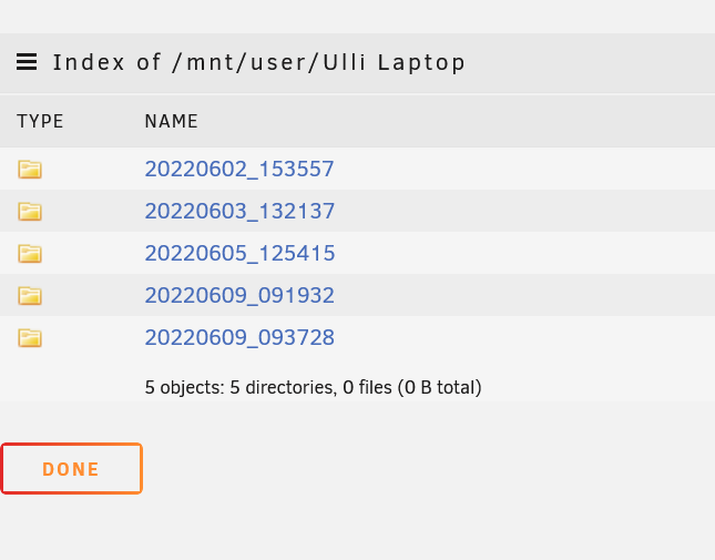

Ich habe jetzt mal diesen kleinen share mit insgesamt 300kB Daten und vielen Hardlinks versucht manuell mit rsync vom Unraid server auf meinen Ubuntu Rechner zu bringen. Ich wollte wissen ob, die Hardlinks übernommen werden
So sieht es auf Unraid aus: (siehe File grafik.png)
Dann auf dem Ubuntu Rechner im Terminal ausgeführt:
rsync -avh -H "/mnt/user/Ulli_Laptop" "/media/...."
Resultat: HARDLINKS werden nicht übernommen, sondern die Daten neu geschrieben !
Welche Anpassungen muss ich tun, damit die Hardlinks doch übernommen werden.
