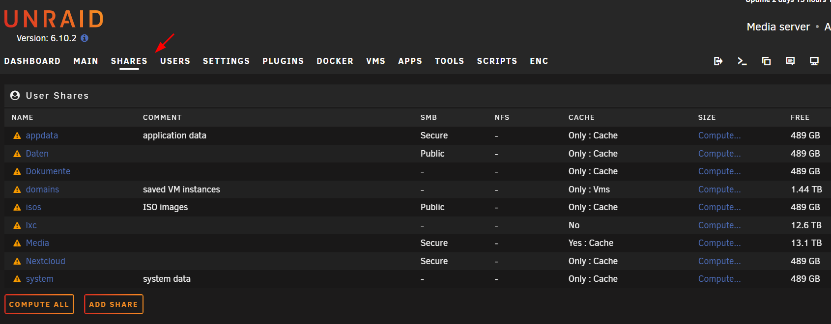

Fangen wir mal Basic an, ist es ein eigener Share "Dokumente" oder ein Ordner in einem Share ?
mach mal einen screen hiervon
und wie synchronisierst du dein Syno und unraid ?
Der Ordner ist ein Share Ordner
dh der Ordner ehm Share ist unter Freigaben zu finden....naja jetzt nicht mehr.

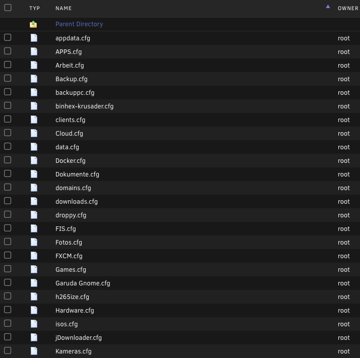

Dokumente.cfg ist noch auf dem BootStick in Share Ordner vorhanden,
aber kein Ordner mehr auf dem Array selber

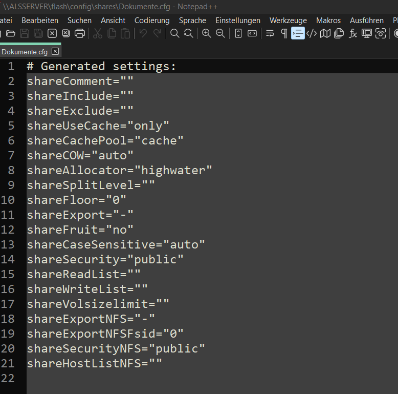

Die Dokumente.cfg in /root/config/shares sagt nur aus, dass es diesen Share einmal gab. In dieser Datei könnten noch Hinweise auf die betreffenden Disks existieren. Guck mal nach. Wenn es diese Disk-Angaben in der Dokumente.cfg nicht mehr gibt, dann wurde von Admin/User Hand eingegriffen. Diese Zeilen sind von Interesse:
shareInclude=?
shareExclude=?

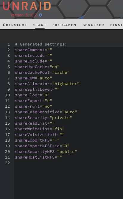

und wenn dabei, poste auch gleich den Inhalt deiner .cfg
Ich weis nicht mal wie das geht
einen Ordner in Ram Ablegen
die Dokumente Suche hat einiges ergeben, aber nicht den Ordner den wir suchen
ich muss da mal die ganzen Dokumente Ordner nachschauen was da drinnen ist...
der inhalt

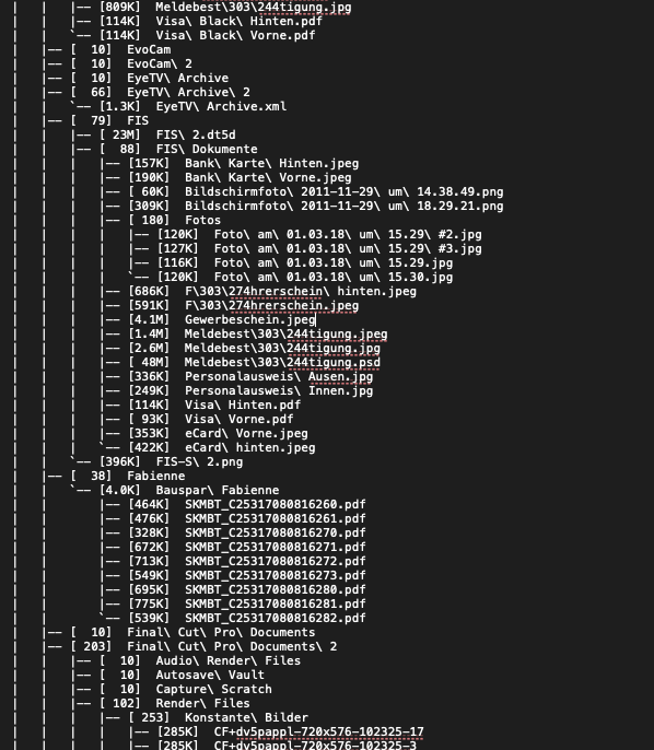

Da gibt es ein 0 Dokument im Share Platziert,
der ist mir vorher nicht mal aufgefallen....ein .txt Datei die 118MB gross ist
in der Datei sind all die Ordner und Dateien verzeichnet die ich auf dem Unraid habe, hatte
auch die Dokumente und Dokumente Ordner.
nur ist der Ordner nicht mehr da..
hier ein Screenshot wie die Datei aussieht.

die Text Datei. "0.txt" ist im Freigaben zu sehen..?!?
ich dachte dort kann man nur Ordner reinsetzen?

Das ist das Ergebnis von "tree -s" auf der Konsole. Das stammt nicht von Unraid. Ob das ein Virus war kann ich nur spekulieren. Ich tippe erstmal 'Nein'. Finde die Person, die Zugriff auf den Server hat, und die weiß, wie man mit der Konsole hantiert. Der war's.
Auf der anderen Seite habe ich 0 Ahnung von Apple und seinen Produkten. Gibt es vielleicht im Apple Umfeld ein Werkzeug, das 'tree' zieht - wofür auch immer. Dann wäre das Tool ebenfalls ein Kandidat. Oder ein falsch konfiguriertes Backup welches alles in die Cloud verschoben hat.
Edited by hawihoney
