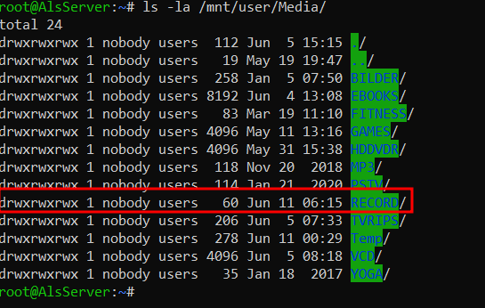

schau mal hier was da angezeigt wird, sprich, den root Ordner wo dein "Arbeitsordner" liegt, in meinem Fall ist /mnt/user/Media/RECORD der Arbeitsordner
owner und Berechtigungen ....
Sieht aus wie bei dir ..... die Ordner/Dateien die JD anlegt sind aber root/root.

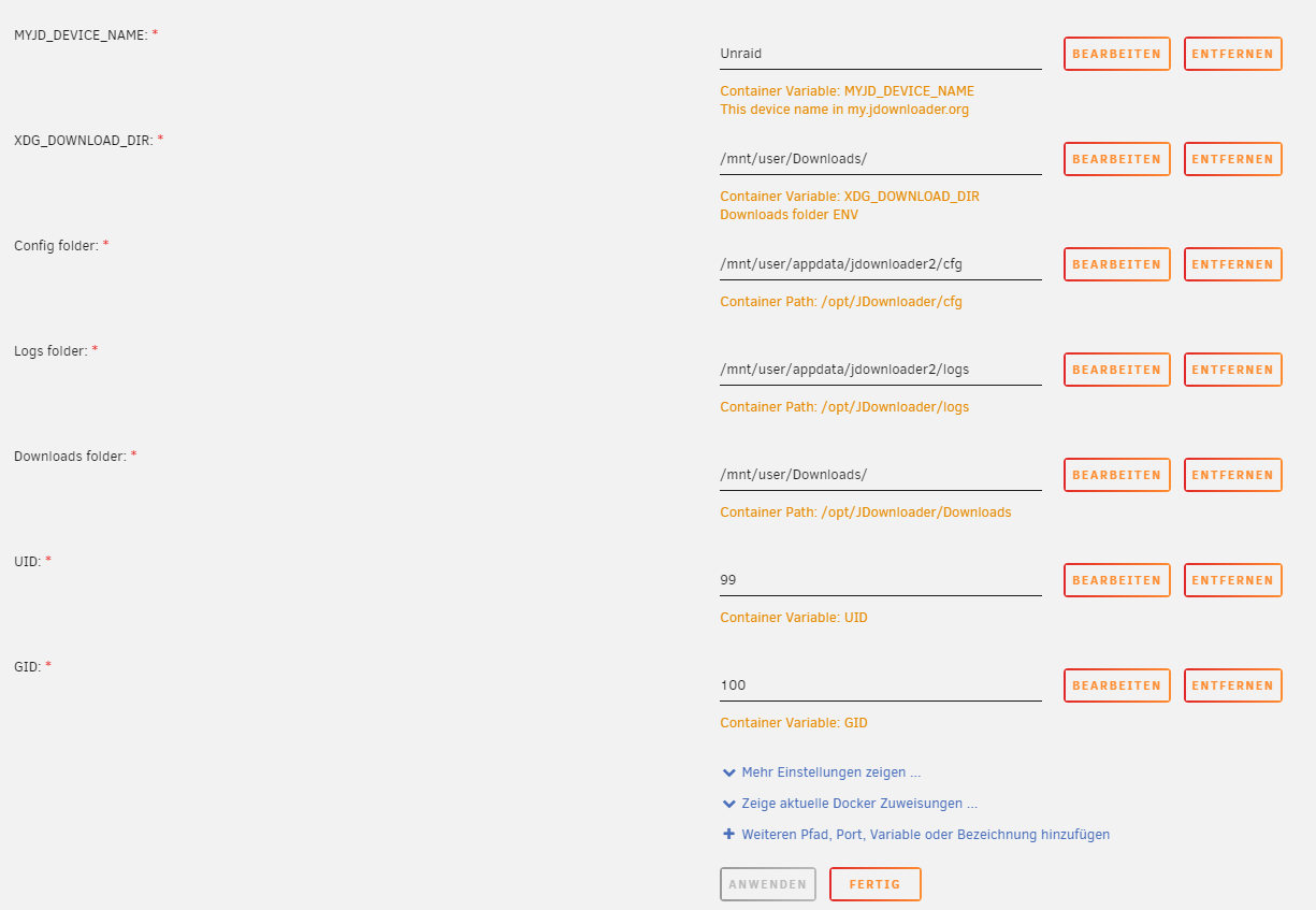

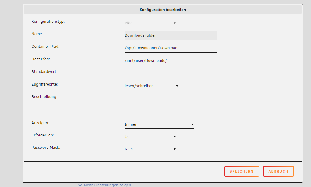

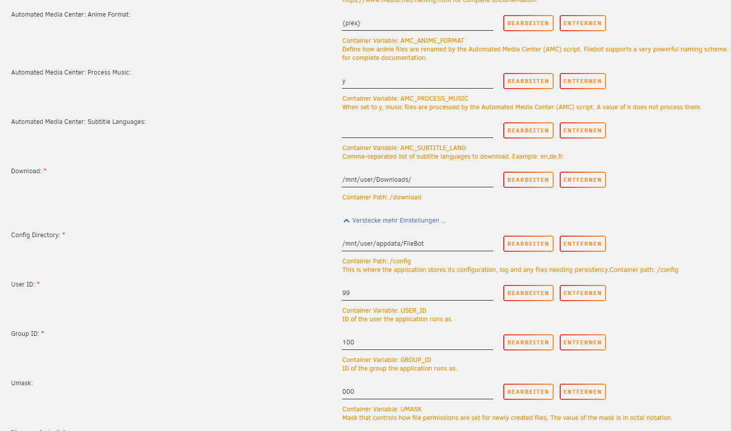

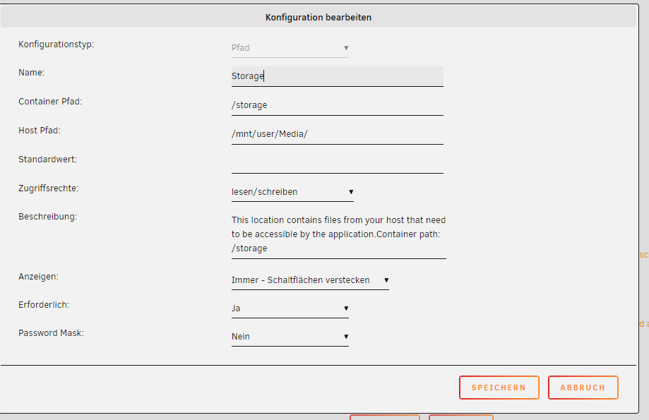

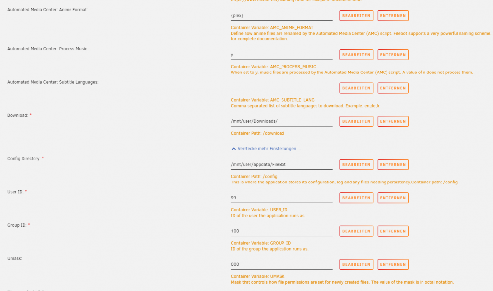

Aber zeig bitte erstmal die Container Einstellungen.

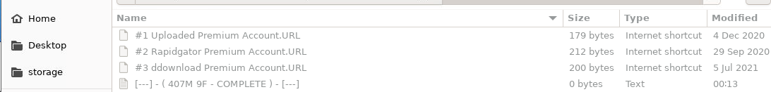

2022-06-12.png.88094bbab11ecbdcc49f06b9e30c3ffc.png1725454478_2022-06-12(3).thumb.png.965d92691d0257b3381b3675a0b35e3f.png1628892608_2022-06-12(2).thumb.png.94a76b841f70c649048e0efc4eaf06cd.png174701271_2022-06-12(1).thumb.png.24473392551e1d48b0a025980093b86c.png
Also egal auf welchen Ordner ich zugreifen will, hab ich keine Berechtigung.
Hab den Docker auch nochmal komplett gelöscht und neuinstalliert, leider auch nichts gebracht.
Was mir aufgefallen ist, das manche Container über root laufen und manche über Nobody, hab aber nichts gefunden wo ich das ändern könnte.
