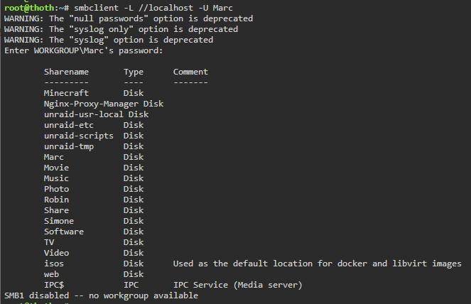

Im Unraid Terminal ausführen:
2x mit ENTER bestätigen (= als Gast anmelden)
smbclient -L //localhost
Diesmal deinen Usernamen angeben und mit deinem Passwort bestätigen:
smbclient -L //localhost -U <username>
Beispiel:

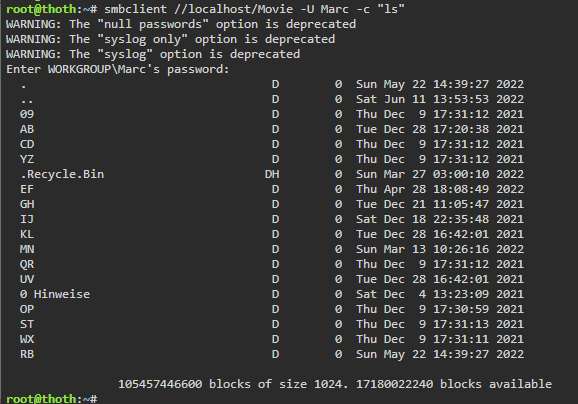

Diesmal den Inhalt eines Shares anzeigen lassen:
smbclient //localhost/<sharename> -U <username> -c "ls"
Beispiel:
Man sieht dann auch direkt die verwendete Workgroup.

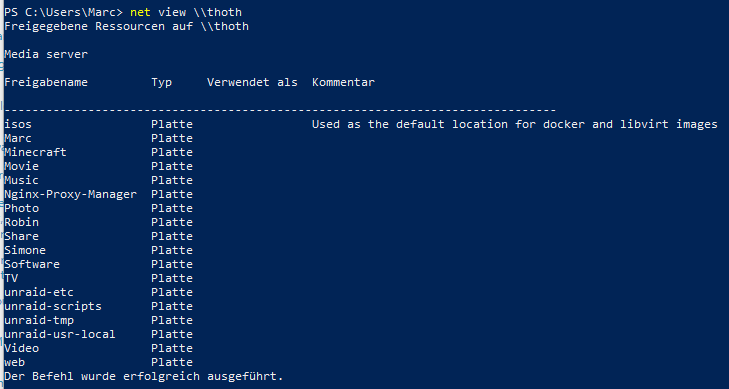

In Windows alle Shares des Servers anzeigen lassen:
net view \\<tower>
Beispiel:

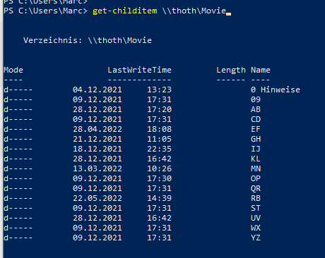

Und so kann man sich zB den Inhalt eines Shares anzeigen lassen (setzt aber voraus, dass der Login bereits in Windows hinterlegt ist):
get-childitem \\<tower>\<sharename>
Beispiel:
