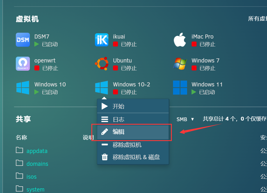

首先打开Windows虚拟机的编辑

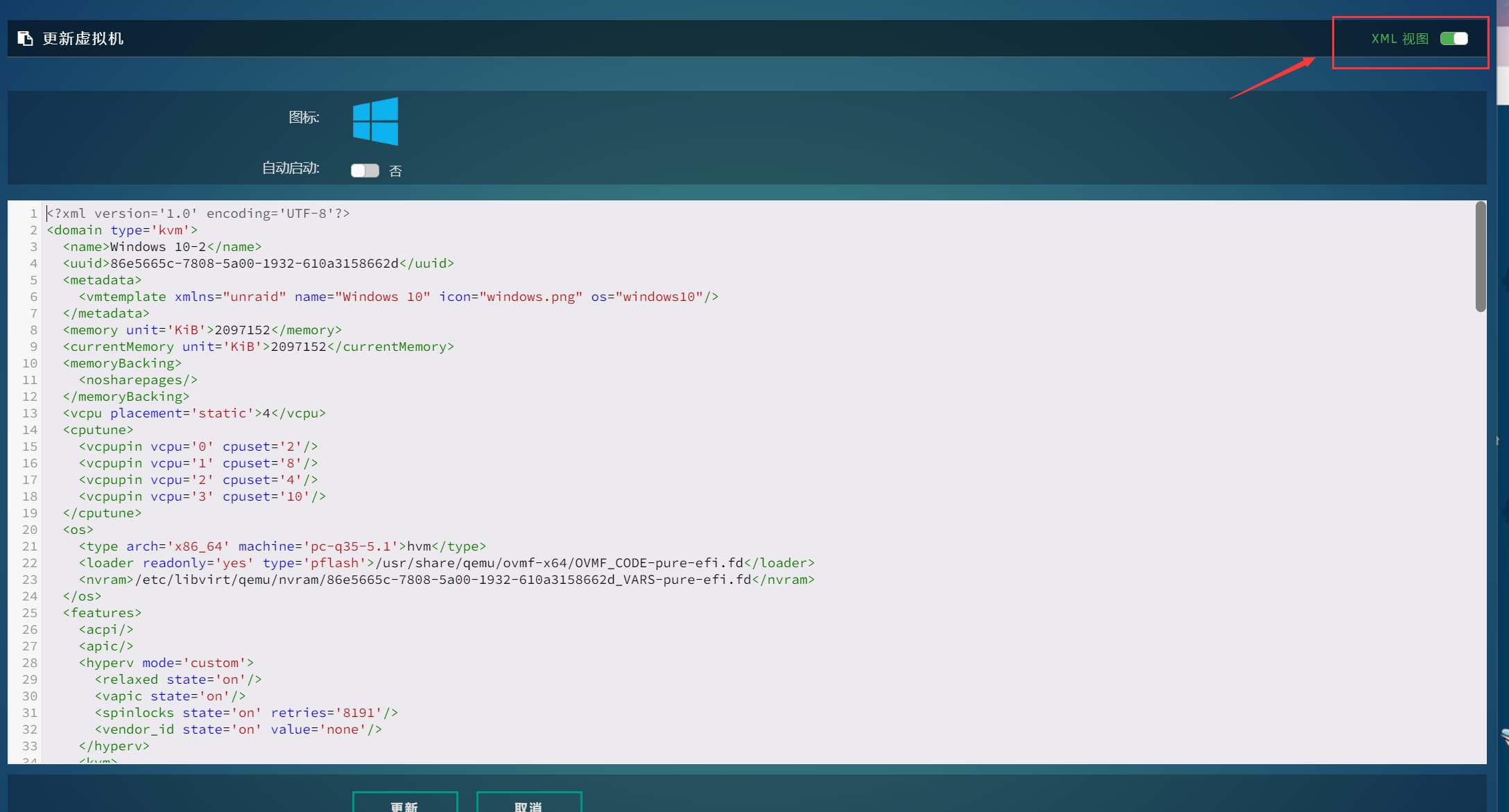

进到虚拟机配置选项,将当前页面更改为XML代码形式

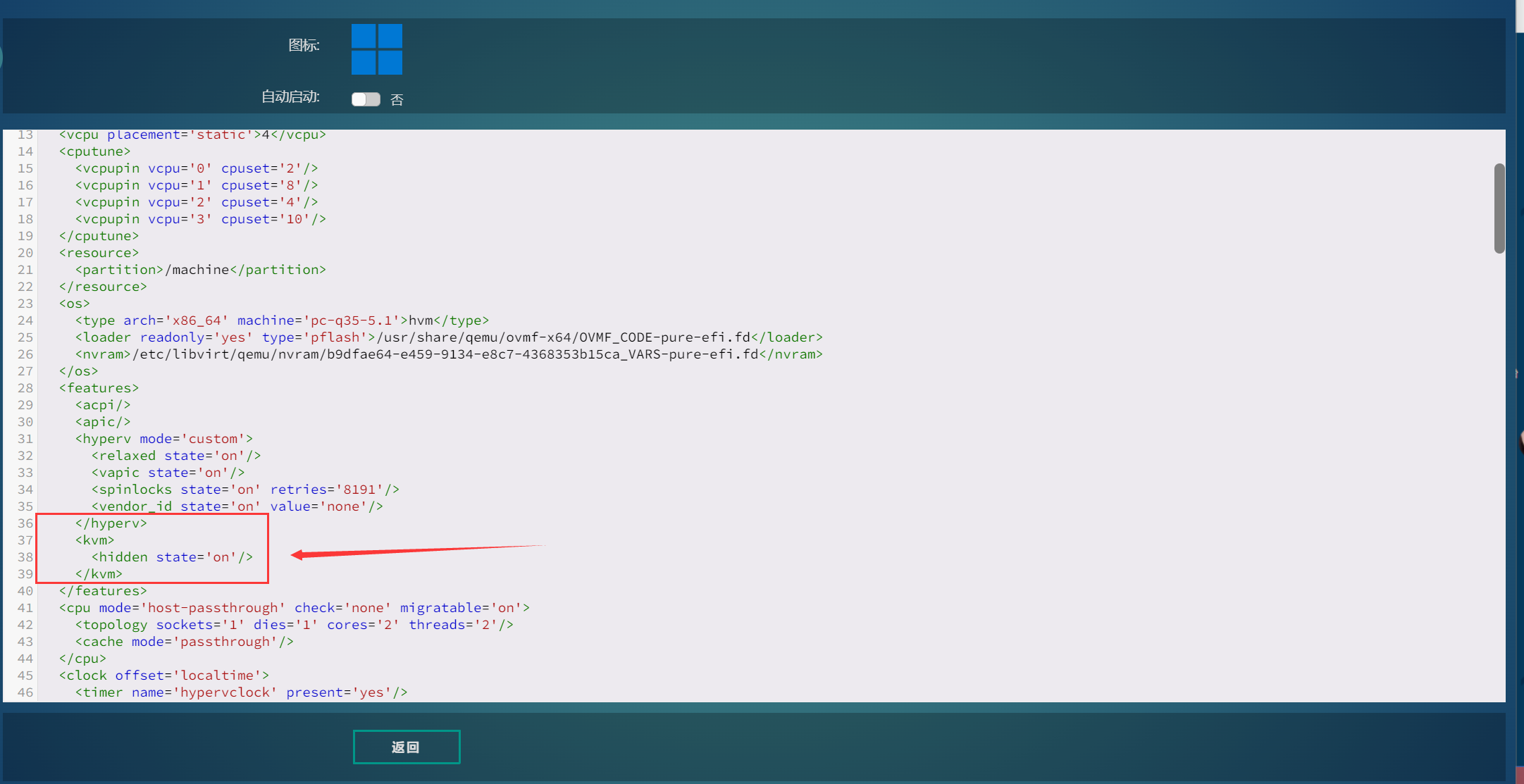

编辑 XML 并在下面的功能部分中</ hyperv> 添加这串代码:
    <kvm>
      <hidden state='on'/>
    </kvm>
如图所示:
添加完代码点击更新,开启虚拟机,如果这个虚拟机是你之前安装好的,首次开启后还是不能加载显卡驱动,你需要在Windows内重启该虚拟机,注意是重新启动,不要关机在开机。
