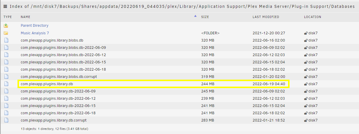

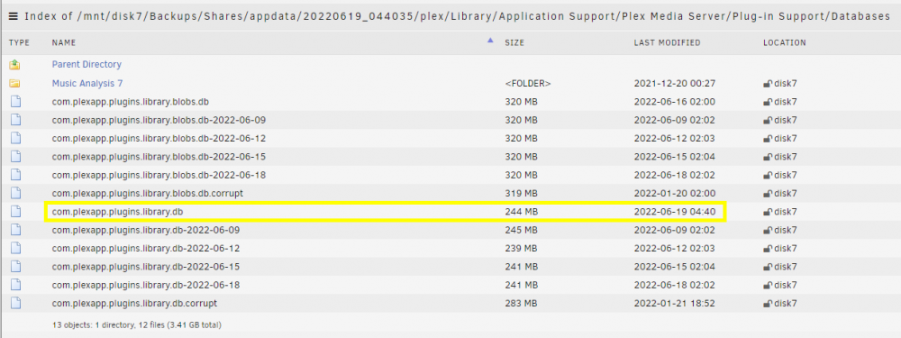

Komisch ist auch, dass die Datei "com.plexapp.plugins.library.db" im Ziel vorhanden ist, sie wurde also verschoben und das Dateidatum passt
ebenfalls:

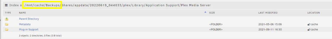

Ok, das war jetzt auch komisch. Ich habe zuerst auf dem Cache geschaut und da waren noch Dateien in /mnt/cache/Backups:

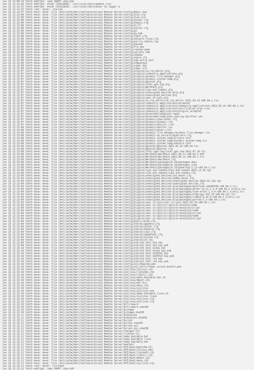

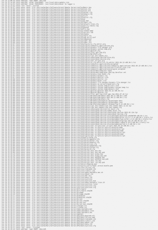

Dann dachte ich mir, dass ich die Mover Logs mal aktiviere und den Mover manuell starte. Der Ordner "Backups" ist nun vom Cache verschwunden, aber geloggt hat er das Verschieben dieses Ordners nicht. Nur einen anderen:
