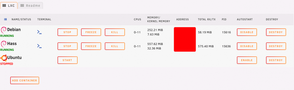

Hab jetzt alles in einen LXC container umgezogen und bin restlos zufrieden... :)
5 minutes ago, ich777 said:
LXC container
Proxmox?!
4 minutes ago, mgutt said:
Proxmox?!
Unraid, hab doch ein Plugin geschrieben dafür... :D
Aber ist noch nicht fertig und momentan hab ich echt schlecht Zeit dafür es weiter zu Entwickeln aber ich tuh mein bestes.
Es funktioniert auch noch nicht alles (wegen fehlendem systemd beispielsweise) und bitte vorher Anleitung lesen.
Bitte nicht vergessen, ist LXC ohne LXD weil das zu viele Abhängigkeiten hat und mir das Leben nur unnötig schwer machen würde... :D
Sieht bei mir so aus:
