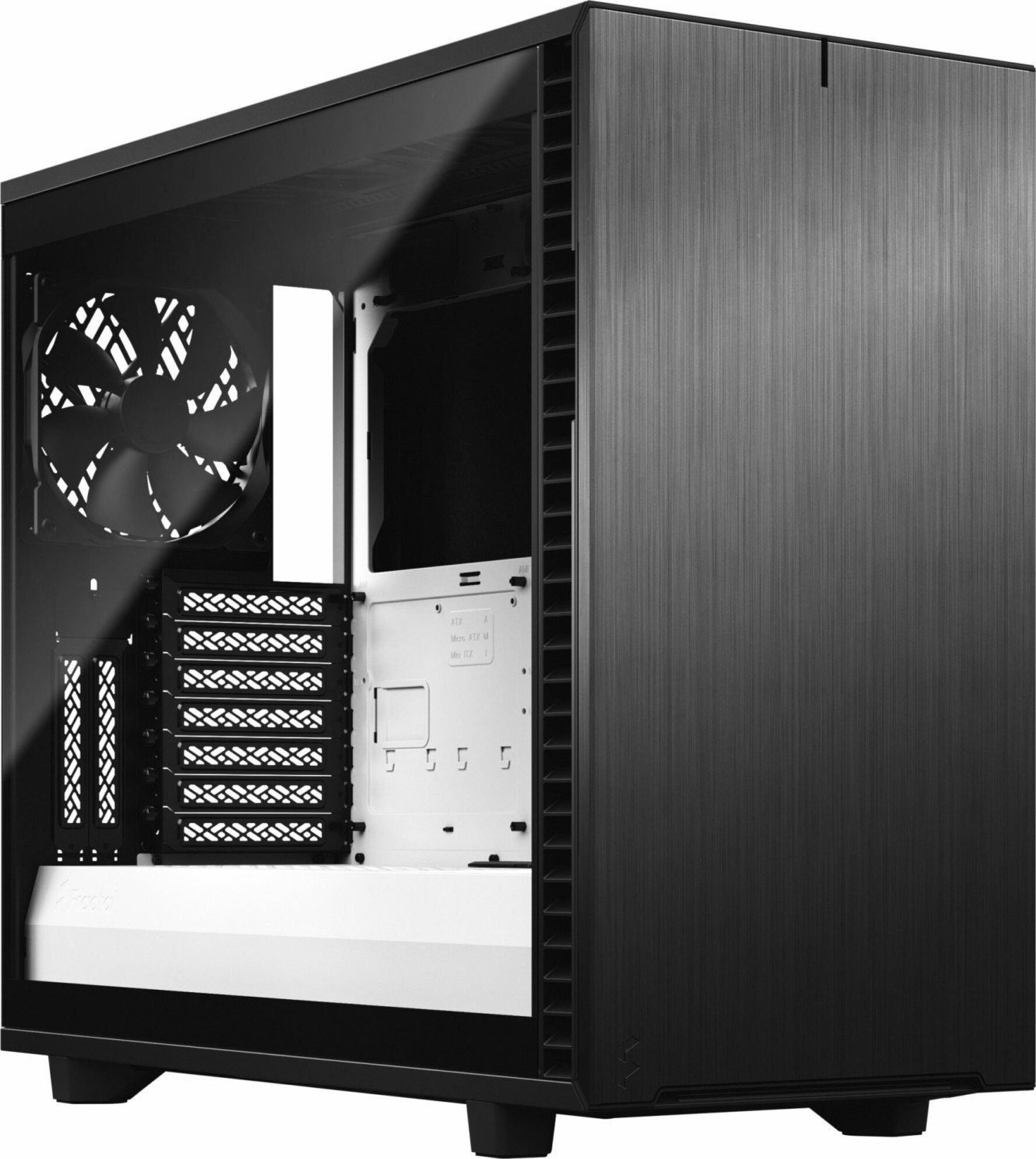

Gehäuse: Fractal Design Define 7 Clear Tempered Glass Black/White
Mir gefiel es, da er neben dem Schreibtisch steht.

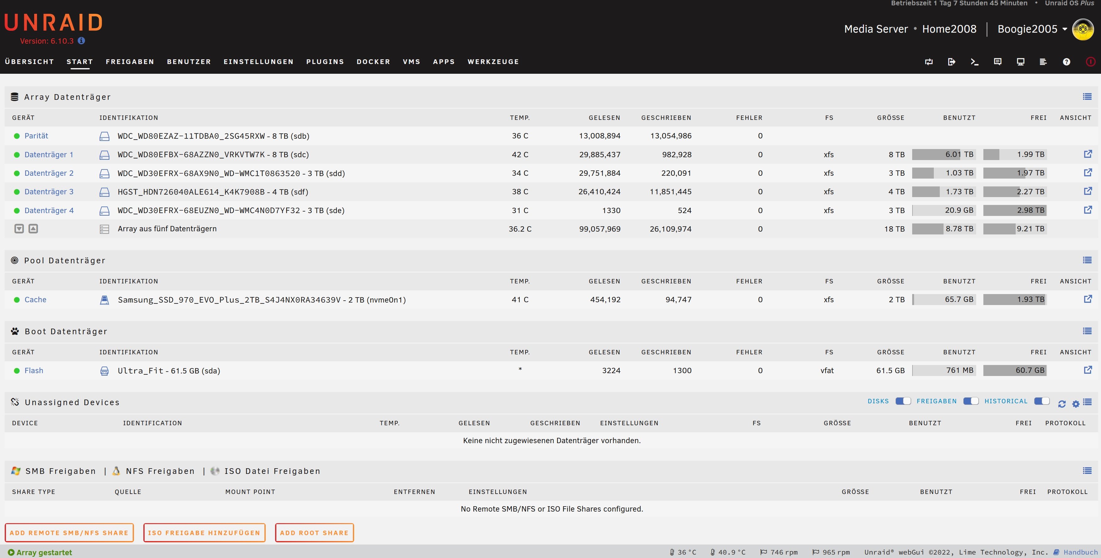

HDD, da habe ich alles aus meinem alten Windows Server übernommen, Anzahl seht ihr in der Übersicht:

Parität: WD80EZAZ (WhiteLabel 5400RPM)
Daten: WD80EFBX (WDRed Plus mit 7200RPM)
Ich hätte es anders herum gemacht.
Auch wenn 5400RPm etwas leiser ist und etwas stromsparender, mit einer 7200RPM Festplatte würde die Parität wohl flotter sein, die ja alle Festplatten beim Schreiben beeinflusst.
Auch ist die Schreibbelastung der Parität wohl weitaus höher als auf einer Datenfestplatte allein. Somit hätte ich die 5J Garantie der WD Red Pro eher bei der Parität platziert.
@DataCollector danke für deine Infos. Zwei Fragen:
1. Das zu den HDD Pairity. Das war mir als Neuling nicht bewusst. Wenn ich die tauschen wollte, müßte ich bestimmt ganz bei Null anfangen, oder geht das ohne Datenverlusten?
2. Das mit dem Sleep sieht so aus
Es gibt meist zwei Möglichkeiten, entweder der Server wird wach, und ist nutzbar, oder er wird nicht geweckt über WOL. 2x klappt, danach eben nicht mehr.
Gehe ich dann zum Server, Wecker ihn per Tastendruck auf der Tastatur, gibt es auch ab und zu ein Problem: Er startet, ist nutzbar, oder er startet, und ist nicht über das Netzwerk erreichbar. Auch ist dann die WebUI nicht erreichbar. Am Monitor sehe ich dann aber den Anmeldelogin. Ich kann mich da auch per Root und PW anmelden. Gebe dann reboot ein, und nach dem Neustart geht wieder alles.
Fahre ich ihn herunter, lässt er sich immer per WOL wecken, und ist normal nutzbar. Warum das Mainboard so komisch ist, keine Ahnung. Hatte vorher ein anderes Board(leider defekt) , da klappte es mit Sleep immer perfekt.
Da unraid kein Ersatz für ein Backup ist (will sagen: man sollte seine Daten zusätzlich auf mindestens einem Backup haben) könnte man einfach die Platten wechseln, verliert dabei die Daten beider Platten, und aus dem Backup die Daten einspielen.
Aber Deine Frage deutet an, daß das nicht gewünscht ist.
Also eine eher praktikable Vorgehensweise, die aber nicht risikolos ist. Deshalb noch einmal die Info: Du solltest von Deinen wichtigen Daten externe Backups haben!
- Array stoppen und configuration des Array (nicht des Pool!) auflösen (new config),
- Die Paritydisk passend formatieren
- Die Nutzdaten der Datendisk auf die nun neu formatierte ehemalige Paritydisk kopieren (ich würde den MC nutzen). Das wird aber bei 8TB Nutzdaten geschätzt 16-20 Stunden dauern.
- Wenn man sicher gehen will, daß alles angekommen ist kann man die Dateien der Festplatten miteinander vergleichen (da ich mich mit Linux nicht auskenne würde ich das über Windows per TotalCommander oder so machen, was aber erfordert, daß die Disks irgendwie Windows zugänglich gemacht werden (unraid vielleich temporaer starten und die Disks als UD per SMB freigeben oder so). Bestimmt können Fachleute hier etwas simpleres per Linux benennen. Auch das wird bei 8TB Nuztzdaten ca. 16-20 Stunden dauern.
- Dann das Array wie gewünscht neu zusammen stellen.
Selbstverständlich erfolgt ein Hinweis, daß die nun zur Paritätsfestplatte gemachten Festplatte überschrieben wird. (da ja darauf die Paritätsdaten in kürze neu erstellt werden. Also alle Nutzdaten auf dieser neuen Parityfestplatte sind dann weg!
- Array starten.
-Parity neu erstellen lassen (bei ca. 8TB Nutzdaten auf der größten Datenfestplatte dauert das wohl wieder 16-20 Stunden)
Fertig.
