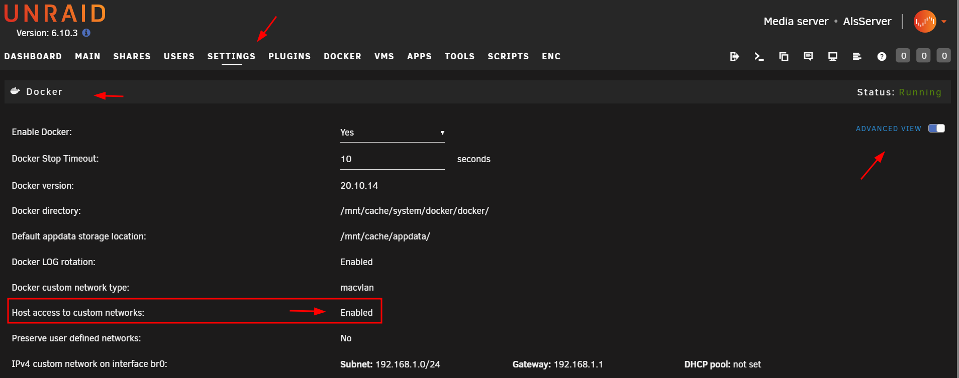

ebenso noch schauen, host access docker network, ist in den docker Einstellungen, muss aktiviert sein, ansonsten kann der NPM docker nicht mit dem host (unraid, plex, ...),
docker Dienst muss dafür aus sein.
Bridge und Host können auch ohne diese Einstellung kommunizieren.
Moin, wäre mir jetzt neu ohne vlan's aufziehen zu müssen, aber wenn du es sagst ... ;)
klar, ich nutze ja nur custom bridge ... ich brauche mehr Kaffee ;), sorry, mein Fehler ;)
