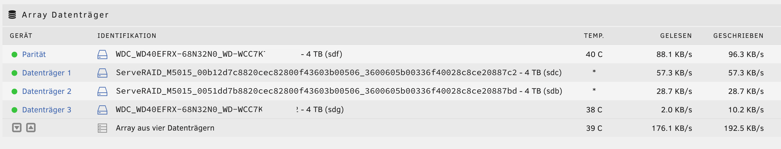

Ich habe derzeit noch ein RaidController verbaut an dieser hängen Datenträger 1 und Datenträger 2 dran.

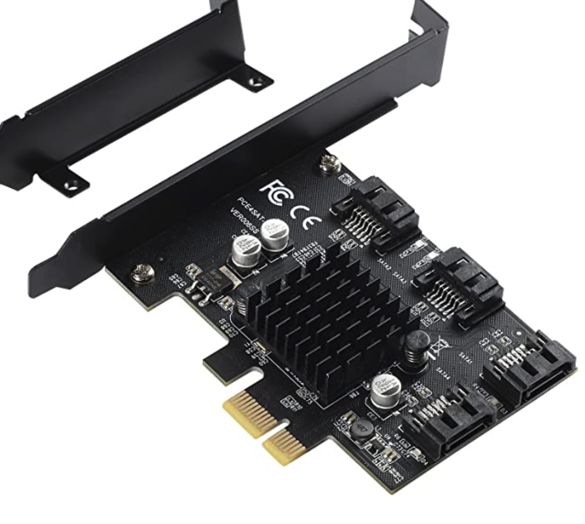

Den verbauten RaidController will ich nun ausbauen und durch eine SATA-Controller Karte ersetzen
Dem Bild entnehme ich, daß die beiden Datenträger am raidkontroller einen recht eigenwilligen Namen bekommen haben.
Wenn Du die umhängst werden sie erst einmal nicht als Array zugehörig wiedererkannt werden.
Ist der Raidkontroller als reiner HBA oder als Multi Raid0 Kontroller konfiguriert?
Wenn er aktuell nur HBA spielt, dann kann es funktionieren die festplatten einfach an ein anderen Kontrolle rzu hängen, das Array per "new Config" ne zu erstellen und alle slaeuft wie gewuenscht (Parität würde ich dennoch checken lassen.
Leider ist dem Bild des SATA Kontrolelrn nicht der Chip zu erkennen. ASM1064 sollte problemlos in Unraid funktionieren.
Aktuelle JMB mit nur 4 Ports sind mir nicht bekannt (JMB585 bei dem man eine lane und 1 port weggelassen hat wäre debnkbar aber sehr unwahrscheinlich).
SIL, Marvel und so... werden nicht von jedem als erste/beste Wahl betrachtet.

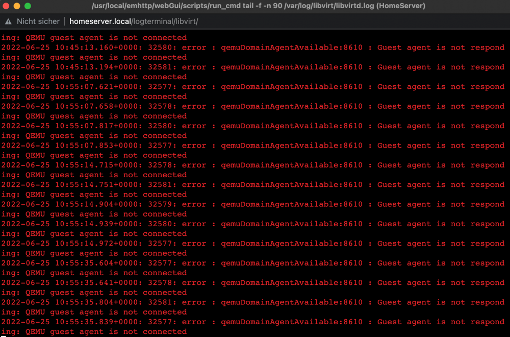

Doch in der libvirt Log wird etwas ausgegeben, vielleicht sagt euch das was?
Dh in der VM sind keine QEMU Guest Tools installiert und QEMU bekommt daher keine Antwort. Ich behaupte mal, dass das irrelevant ist.
Dass die VMs nicht starten, wird einfach daran liegen, dass du nicht exakt die selben Einstellungen wählst, wie zuvor. Also nicht das selbe BIOS oder nicht der selbe HDD Treiber wie SATA, VirtIO etc

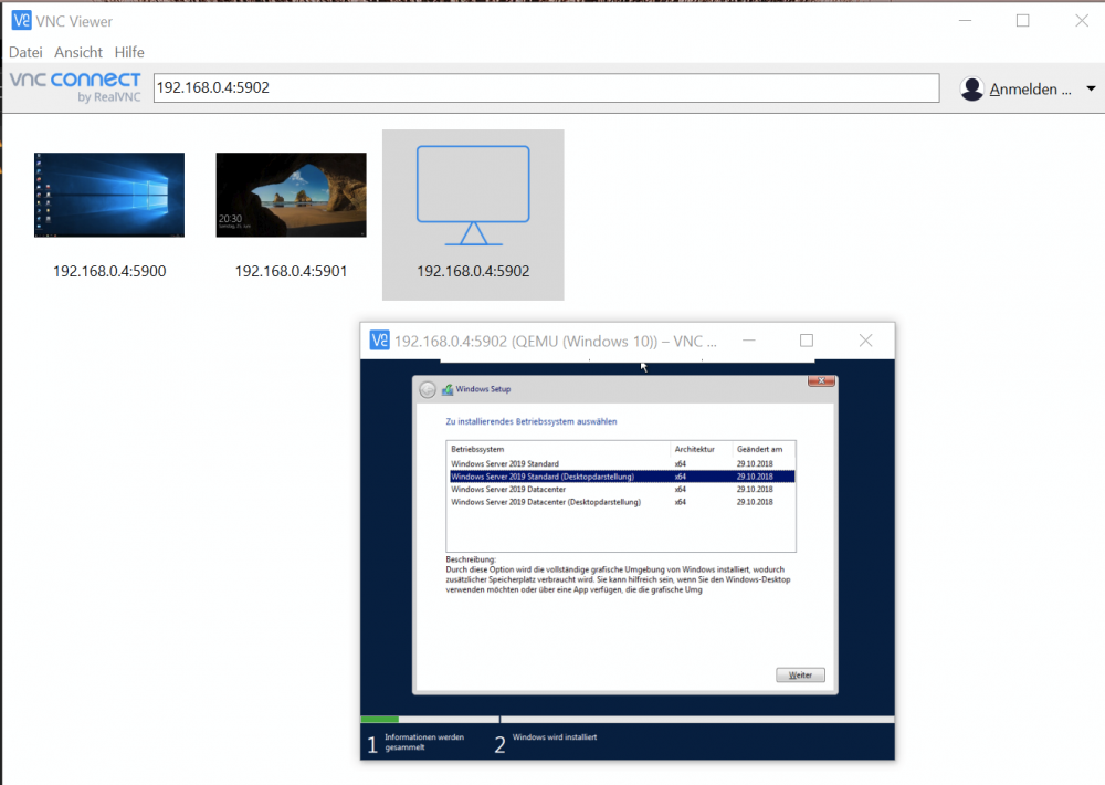

Ich lösch nochmal alles und probier von vorne... hatte als Template Windows 10 genommen, vielleicht ist das ja falsch...
Update: keine Ahnung, ob die neuen VMs gehen würden, ich komm nicht dran. Auch bei den laufenden VMs mag WebVNC oder wie das heißt, keine Verbindung mehr herstellen. Komm an die Dinger nur über RDP ran (was ja nun bei der Windows installation noch nicht möglich ist)
Hat da einer bei den Updates das VNC Geraffel kapputgemacht??? (mein UNRAID hat kein Zertifikat und benutzt kein SSL, hat da einer die Sicherheitseinstellungen zu hoch gedreht??? )
Update2: der UNRAID interne VNC Viewer scheint nachhaltig defekt zu sein, nimmt man VNC von einer anderen Kiste aus, dann funktioniert es. Man landet erst im UEFI Bios, dann im normalen und wählt "boot from CD" aus. Anschließend startet das Windows Setup

Das mit dem kaputten VNC Webviewer wurde (zumindest von meiner Seite aus) ab Version 6.10.3 wieder behoben.
Ich habe mal testerweise eine neue Debian VM erstellt und installiert - diese funktioniert einwandfrei. Diese startet ganz normal und kann mit der ganz normal arbeiten.
Aus spaß habe ich dann mal die andere vdisk1.img genommen, diese funktioniert leider nicht. Also stimmt iwas mit dem Image leider nicht.
Ich hoffe das die image Datei nicht broken ist.

nee, das wird ein anderes Problem sein. Vor allem da meine CPU 0 jedesmal auf 100% last geht
schon komisch. die windoof installation lief sauber durch, die Geräte musste man hinterher (bis auf den SCSI Treiber natürlich) von der "CD" nachinstallieren, aber alles funktioniert.
Keine Ahnung, seit wann der VNC WebViewer nicht mehr geht bei mir, hab 6.10.3, das kann also kein Fix sein. Aber, wie gesagt, ist mir eigentlich egal, brauch ich nur, wenn ich ne neue VM installieren will. Da werde ich also keine Nachforschung für anwerfen...
CPU0 geht hier auch nicht hoch, allerdings habe ich auch keiner VM hier erlaubt CPU0-8 zu benutzen, die sind allein für UNRAID. Wird Dir aber wohl auch nicht weiterhelfen, dann würde wohl ne andere CPU durch die Decke gehen bei Dir...
Scheint fast so, als wenn der QEMU Amok läuft und in eine Endlosschleife gerät beim Starten der VM. Da gibts sicherlich auch son Grundimage, das kapput gegangen sein könnte, aber da kenn ich mich nicht mit aus.

Also es gab noch einen anderen Thread mit ählichem Problem (kann VM mit W2019 nicht erzeugen), da kam am Ende raus, dass er die ISO mit dem Dynamix Filecopy Plugin installiert hat, das einen Fehler besaß und binäre Dateien bei der Kopie zerrupfte.
Gibt nun ein Update für das Plugin, sollte nicht mehr vorkommen (meint der Autor).
