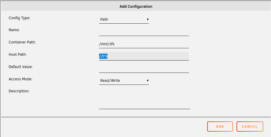

Benutzt du meine Krusader oder einen anderen?
Wenn du meinen benutzt musst du im Docker template ganz unten auf "Add another Path, Port, Variable, Label or Device" klicken und dann den Pfad erstellen:
Danach auf "Add" und ganz unten auf "Apply" klicken.
Dann hast du im Container unter /mnt/zfs deinen ZFS pfad vom Host.

Jetz verstehe ich glaube ich Dein Probem.
Krusader im Docker nutzt ja kein SMB sondern das direkte Mapping von Docker Volumes.
Du hast den Pfad, wie oben von @ich777 einfach nicht hinzugefügt, da "normalerweise" ja alles "Shares" unter /mnt/user hängen...Dein ZFS Volume aber eben nicht.
Das hat aber nix mit SMB zu tun. Wenn ein andere Client im netz das ZFS als SMB-Share sehen soll, dann braucht es die Anpasung in der SMB.conf.
Sind also zwei Dinge, die Du vielleicht gedanklich vermischt..
habe das mit dem Krusader hinbekommen....jetzt kann ich das ZFS als Share im Krusader sehen und so auch Backupen und anders bearbeiten..
