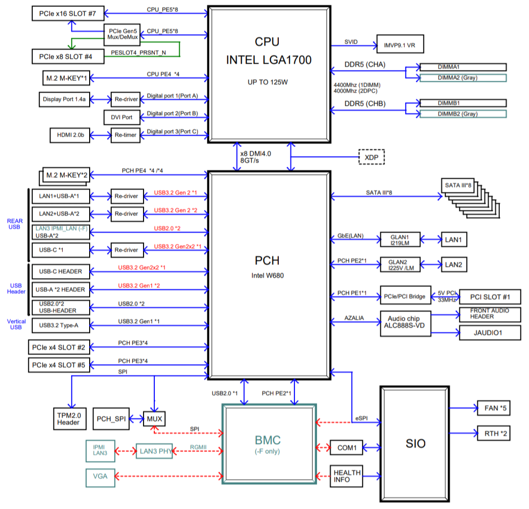

Leider hatte ich kein Blockdiagramm des Board gefunden und weiß nicht, wie die M.2 NVMe angebunden sind
Beide hängen am Chipsatz. Die Consumer CPUs können nur 16 Lanes. Erst ab 11th kamen noch 4 für eine CPU M.2 dazu.
Dann macht es ja gar keinen SInn M.2 und SATA Storage an dem Board gleichzeitig zu nutzen.

Sobald die Onboard M.2 NVMe ins Spiel kommen ist der DMI doch sowieso ziemlich an seiner Kapazitätsgrenze.

Relevant ist es zumindest, dass beide M.2 mit je 32GBIt/s max (=64GBit/s max) ja wohl über den selben DMI mit 32GBIt/s max laufen müssen.
Raid1 Pool Cache ist auf den Onbard M.2 NVMe wohl eher nicht anzuraten.
Wenn man hingegen wirklich Vollast haben will:
Dann wäre es auf dem Board ja eigentlich nur sinnvoll M.2 NVMe in den PCIe x16 Slots zu betreiben und alle SATA über OnBoard + beide PCIe x1 Slots.
Da kommt dann möglicherweise eine Bifurication Funktion wieder in Spiel.

Wäre das nicht beim Fujitsu dann ein ähnliches Problem?
Das Problem haben quasi alle Consumer Boards. Erst ab 600er Intel Chipsätzen hat man deutlich mehr Bandbreite zwischen CPU und Chipsatz.
Daher gibt es erst mit dem W680 auch recht umfangreich ausgestattete Boards mit 2x X8. 2x X4, 3x M.2 und 8x SATA:
https://www.supermicro.com/en/products/motherboard/x13sae
Nichts wird deaktiviert. Alles parallel nutzbar:
Leider auch mal locker 200 € zu teuer (fast 500 €) und zu dem Verbrauch findet man auch nichts.

Ja, der Aufbau des Fujitsu ist ähnlich.
Unterschied: es hat keine gewzungende PCIe x8x8 Aufteilung zwischen den mechanischen PCIe x16 Slots (oder Bifurcation), nur 1 M.2 NVMe (dafür einen flexibel nutzbaren PCIe x16 (elektr.x4 Slot)) und nur 6 SATA Ports, dafür aber einen M.2 Key E mit 1 PCIe Lane.
Ob das einem entgegen kommt oder nicht, hängt eben von der gewünschten Bestückung und Benutzung ab.
Ich finde es (nach einigen Umbauten und Aufrüstungen) gut, daß ich im ersten x16 Slot per Bifurcation zumindest bis zu 3 NVMe SSD auf einer simplen Steckkarte betreiben und voll ansprechen kann (direkt an CPU angeschlossen). Das Fujitsu beherscht dort eben 8x4x4x (leider kein x4x4x4x).
Das Gigabyte kann in dem obersten x16 Slot nur Bifurcation x8x8 und dann ist der zweite x16 Slot elektrisch unbrauchbar.
Im Fujitsu ist deswegen noch gleichzeitig eine 10GBLan Karte im unteren Slot machbar.

Zur Diskussion um die Auslastung des DMI (Verbindung zwischen CPU und Chip(satz)):
Die Diskussion betrifft den Grenzbereich.
Wie mgutt schon andeutete sieht er diesen Grenzbereich im Alltag als nicht relevant an.
Nimmt man an, daß das stimmt (und ja, ich stimme ihm zu, daß das eher selten zutrifft), muß man die gleichen Regeln aber auch an die anderen Boards und Bestückungen anlegen.
In der Praxis sieht es ja so aus, dass eher selten wirklich alle diese Komponenten voll genutzt werden.
Es wird nur sehr selten gleichzeitig auf alle Festplatten mit maximaler Geschwindigkeit geschrieben/gelesen, es wird selten gleichzeitig auf alle NVMe mit voller Geschwindigkeit geschrieben/gelesen, der Ram hilft Spitzen abzupuffern und auch eine 10GBLan liefert nicht gleichzeitig pausenlos maximal Daten.
Somit wird die Sättigung des DMI eher selten eintreten, weil immer irgendwo ein bisschen 'Luft' bleibt. Und selbst wenn der DMI dann an seien Grenze kommt, dann ist auch das meist nur kurzzeitig. Egal ob man das Gigabyte oder das Fujitsu nimmt.
Nur sehe ich die Sättigung beim Gigabyte eher erreicht, weil beide NVMe am Chipsatz hängen und wenn man da Raid1 baut, werden beide auf je 50% der maximal eigentlich gedachten Geschwindigkeit eingebremst.
[Andererseits: wann braucht/nutzt man wirklich mehr als 2GByte/s pro NVMe?
Hier stimmt mgutts Aussage schon ganz gut (wenn man die anderen Komponenten des Chipsatzes mal außen vor läßt): der OnBoard 1GBLAn der Boards läßt eben nur max. 112Mbyte/s rein. Mit 112MByte/s kann sich eine oder auch zwei NVMe im Raid1 noch mal ne Runde zum schlafen hinlegen und kommt nicht ins Schwitzen. Und auch die Festplatten (vor allem nehme ich an, dass Deine bis zu 10 Festplatten eher kleiner/älter sind), die dann gleichzeitig angesprochen werden, kommen ja nicht über den ganzen Bereich hin auf 250MByte/s. im Außenbereich sequentiell lesend sind sie schneller, im innenbereich sequentiell lesend sind sie langsamer. und je weniger rein sequentiell gelesen wird sind da Millisekunden der Kopfpositionierungszeit zwischen, in denen der Chipsatz/DMI sich genüßlich anderen Aufgaben widmen kann, die zwischenzeitlich im RAM gelandet sind. Und schreibend mit Parität ist ein Engpaß sowieso dahin, da die Parität das Array so stark bremst, daß der DMI allein dadurch keinerlei Probleme bekommt.]
Beim Fujitsu gibt es die Situation nicht, da erst gar keine 2 M.2 SSD am Chipsatz hängen. Dafür hat man einen x16 (elektrisch x4) Slot aufgelötet, der bei mir mit der 10GBLan Karte (Mellanox-x3 1x SFP+) eben nicht volle Bandbreite braucht oder gar liefern kann. Somit ist gleichzeitig mehr Luft für die anderen Storages.

Es gibt das perfekte Mainboard für die interessanten CPU Generationen für unsere Zwecke und zu vertretbarem Consumerpreis eben nicht.
Man wählt das Eine oder Andere am Besten danach, was man damit machen will (und das sehr genau/im Detail) und bestückt es dann auch so.
Ich habe die Bifurcationfunktion des Fujitsu anfangs auch nicht wirklich wahr genommen, bis ich merkte wie praktisch es für mich ist 6TB sehr schnellen NVMe Cache über 10GBLan füllen zu können. Und da (außer der 10GBLAN Karte) keine der Komponenten dabei wirklich maximal ausgelastet ist, wäre eine ähnliche Konstellation selbst auf dem Gigabyte machbar, würde nur eben den DMI+Chipsatz mehr belasten & wohl mehr PCIe Lanes verschwenden.  Das ist eben eine Diskussion im Grenzbereich.
Beides gute Boards und das Gigabyte angeblich etwas stromsparender, dafür sehe ich für mich im Fijitsu einen brauchbaren Unterbau.
Es bleibt also (bezogen auf das Gigabyte) Dir überlassen
- ob Du einen ASM1166 im oberen oder unteren PCIe x16 Slot in das Gigabyte einsetzt und dann 6 Ports hast, dafür aber den restlöichen Slot nicht mehr für zukünftiges nutzen kannst
- oder Du 2 ASM1064 in die x1 Slots einsetzt und dann im Grenzbereich mit gleichzeitiger Nutzung der NVMe und aller Festplatten einen Engpass hast, dafür aber die x16 Slots mit je maximal x8 noch für zukünftiges frei hast.
Bezogen auf das Gigabyte:
Willst Du das System zukünftig mit maximal 1 x8 Karte aufrüsten, dafür aber sofort ein paar Watt sparen: ASM1166 in x16 Slot.
Willst Du das System zukünftig mit einer x16 oder 2 x8 Karten aufrüsten: 2 Stück ASM1064 in die X1 Slots und etwas mehr Stromverbrauch
Achja - doch noch etwas. Es spricht ja (ausser Geld und Zeit) nichts dagegen jetzt eine ASM1166 einzuabuen und wenn Du doch später aufrüsten willst dann umzubauen.
