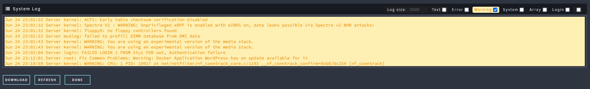

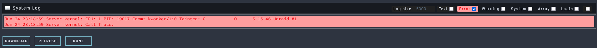

June 25, 20224 yr Hallo, seit dem Update auf die neueste Unraid Version erhalte ich folgende Fehlermeldung im System Log. Server kernel: CPU: 1 PID: 19017 Comm: kworker/1:0 Tainted Zudem erhalte ich noch folgende Warnungen: Jun 24 23:01:32 Server kernel: ACPI: Early table checksum verification disabled Jun 24 23:01:32 Server kernel: Spectre V2 : WARNING: Unprivileged eBPF is enabled with eIBRS on, data leaks possible via Spectre v2 BHB attacks! Jun 24 23:01:32 Server kernel: floppy0: no floppy controllers found Jun 24 23:01:32 Server mcelog: failed to prefill DIMM database from DMI data Jun 24 23:01:43 Server kernel: WARNING: You are using an experimental version of the media stack. Jun 24 23:01:43 Server kernel: WARNING: You are using an experimental version of the media stack. Jun 24 23:02:04 Server login: FAILED LOGIN 1 FROM tty1 FOR oot, Authentication failure Jun 24 23:12:01 Server root: Fix Common Problems: Warning: Docker Application WordPress has an update available for it Jun 24 23:18:59 Server kernel: WARNING: CPU: 1 PID: 19017 at net/netfilter/nf_conntrack_core.c:1192 __nf_conntrack_confirm+0xb8/0x254 [nf_conntrack] Kann mir da jemand weiterhelfen? Edited June 25, 20224 yr by sakistech
June 26, 20224 yr In der gelben Meldung wird von Spectre gesprochen. Diese Lücke/Bug sollte inzwischen durch entsprechende Updates u. a. OS Updates gefixt worden sein. Bzw. bei neueren Systemen bereits durch Hardwareseitige Lösung in der CPU gelöst sein. Hast du ggf. die Mitigations deaktiviert um diese Updates/Leistungseinbußen teilweise zu umgehen? Auch für den Linux Kernel gibt es entsprechende Updates. Edited June 26, 20224 yr by Revan335

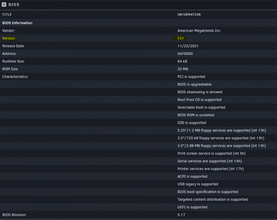

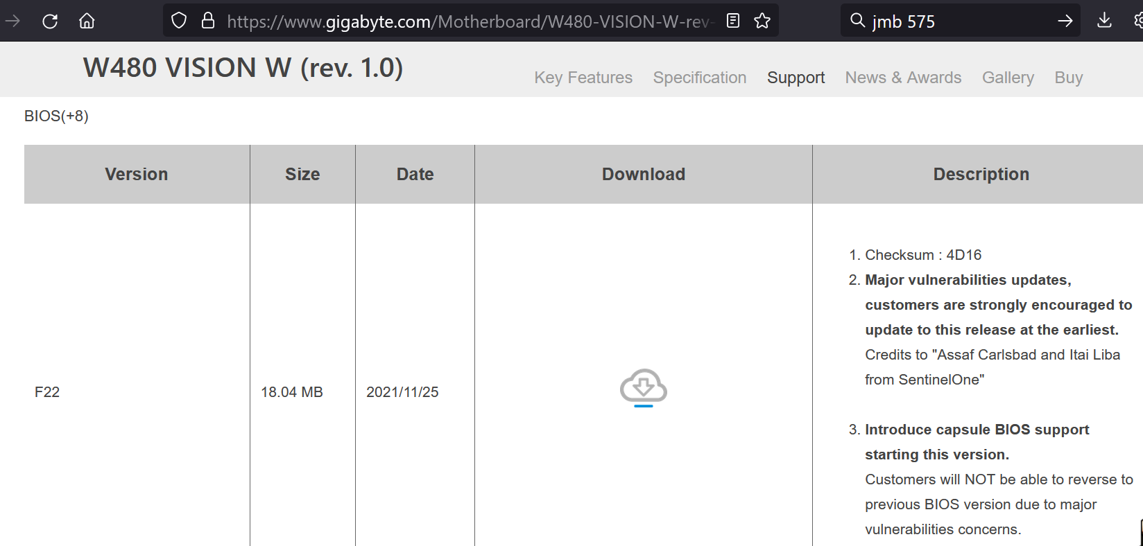

June 26, 20224 yr Community Expert Hallo @sakistech 7 hours ago, sakistech said: Laut Gigabyte ist das aktuelle BIOS Update für die W480M VISION W das "F21" here Deine SIgnatur sagt, Du hast das W480 Vision W (ohne M). Wenn das stimmt und Du nicht das W480M Vision W hast: Ich habe das Gigabyte W480 Vision W: Das letzte BIOS ist F22 Checksum 4D16 https://download.gigabyte.com/FileList/BIOS/mb_bios_w480-vision-w_f22.zip?v=f1e4b05c8fc4df0c073f52dd2d440e8e Das "M" in der Mainboardbezeichnung macht einen großen Unterschied. Edited June 26, 20224 yr by DataCollector

June 27, 20224 yr Author 21 hours ago, DataCollector said: Hallo @sakistech Deine SIgnatur sagt, Du hast das W480 Vision W (ohne M). Wenn das stimmt und Du nicht das W480M Vision W hast: Ich habe das Gigabyte W480 Vision W: Das letzte BIOS ist F22 Checksum 4D16 https://download.gigabyte.com/FileList/BIOS/mb_bios_w480-vision-w_f22.zip?v=f1e4b05c8fc4df0c073f52dd2d440e8e Das "M" in der Mainboardbezeichnung macht einen großen Unterschied. Ich hab das mit M, hab meine Sig jetzt angepasst. Danke für den Hinweis.
