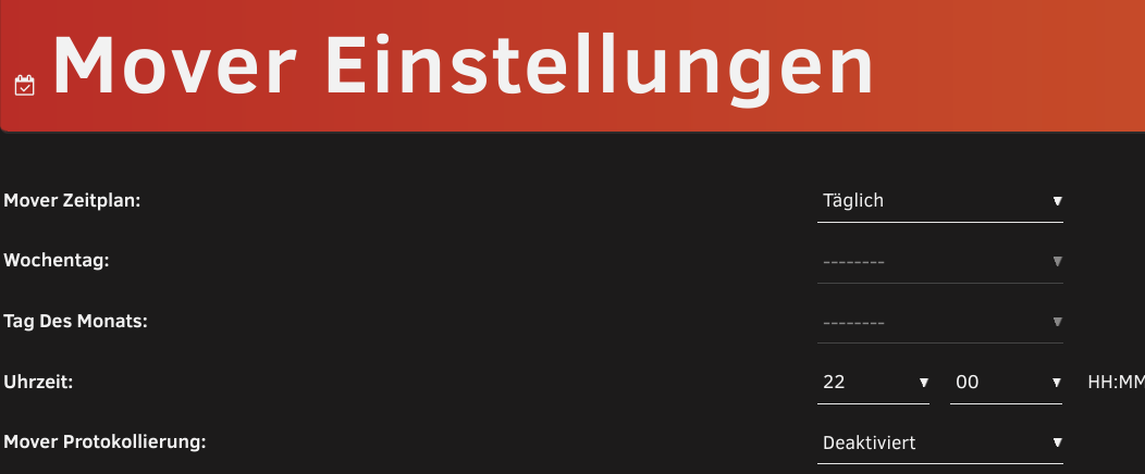

9 minutes ago, ich777 said:
du hast vom mover das logging an geschaltet, frag mich nicht wo man das machen kannst
Unter Zeitplan gibt es die Option.
1 hour ago, ich777 said:
Sag mal was machst du auf deinem Server? :D
Das hatte ich mich auch gefragt wer jetzt Amok läuft.
Willst du Überblick haben was der Server macht oder warum hast du das an geschaltet? Ich würde dir empfehlen nicht alles zu loggen, das interessiert doch auch keinen... ^^
Ja, so war der Gedankengang, wenn man nen Mover Problem hat das man dann direkt nach schauen kann. Aber vielleicht wird dies dann wiederholt und man kann es dann wieder aktivieren. Ähnlich wie beim mirrored syslog to flash.
was auch immer für Probleme da kommen könnten ... lass das wie oben erwähnt aus, außer du suchst eine Ursache für ein vorhandenes Problem, oder du wirst dir selbst weiter Probleme machen wo keine sind ...
So ist auch die Idee, aber nur wenn man wirklich Probleme hat. Ansonsten hat man massig unnötige Log-Einträge. Der generiert die ja dann für jede Dateibewegung.
