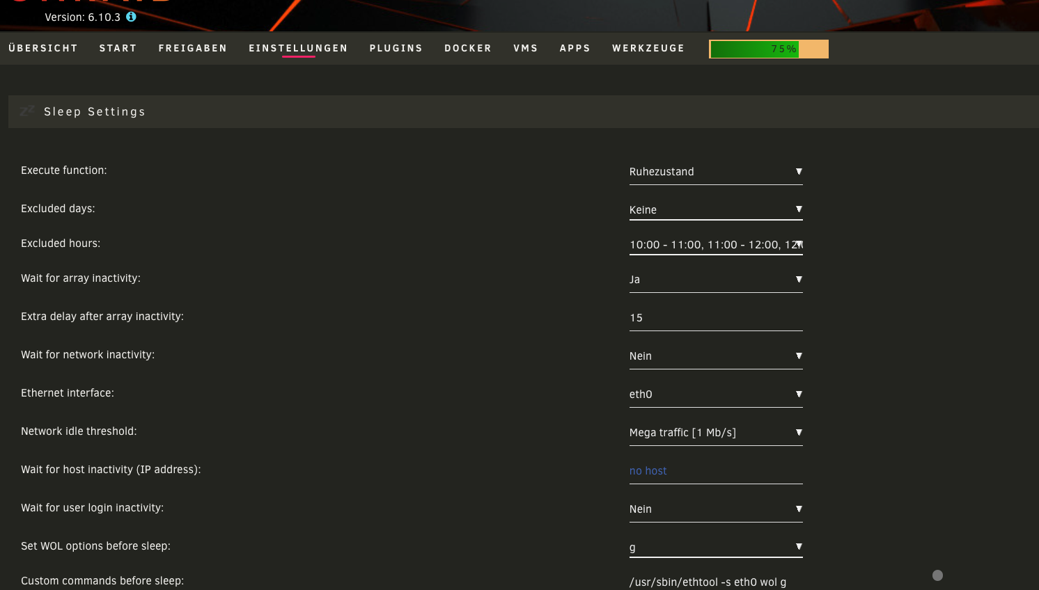

Dieses S3 Sleep Plugin installieren (manuelle Installation) davor das alte S3 Sleep Plugin deinstallieren.
Klick Mich
Danach das Plugin konfigurieren und speziell in die Zeile "Custrom commands before sleep" folgendes einfügen: /usr/sbin/ethtool -s eth0 wol g
81006105_Bildschirmfoto2022-06-28um20_46_43.thumb.png.00f071765024cbcf9cb6528f2ae07211.png
Wenn dann nicht geht liegts am zu neuen Alder Lake, fehlerhaften Bioseinstellungen oder sonstwas.

Moin, danke für den Tipp, doch leider mit dem Plugin in Kombination mit und ohne dem Befehl genau das gleiche verhalten.
