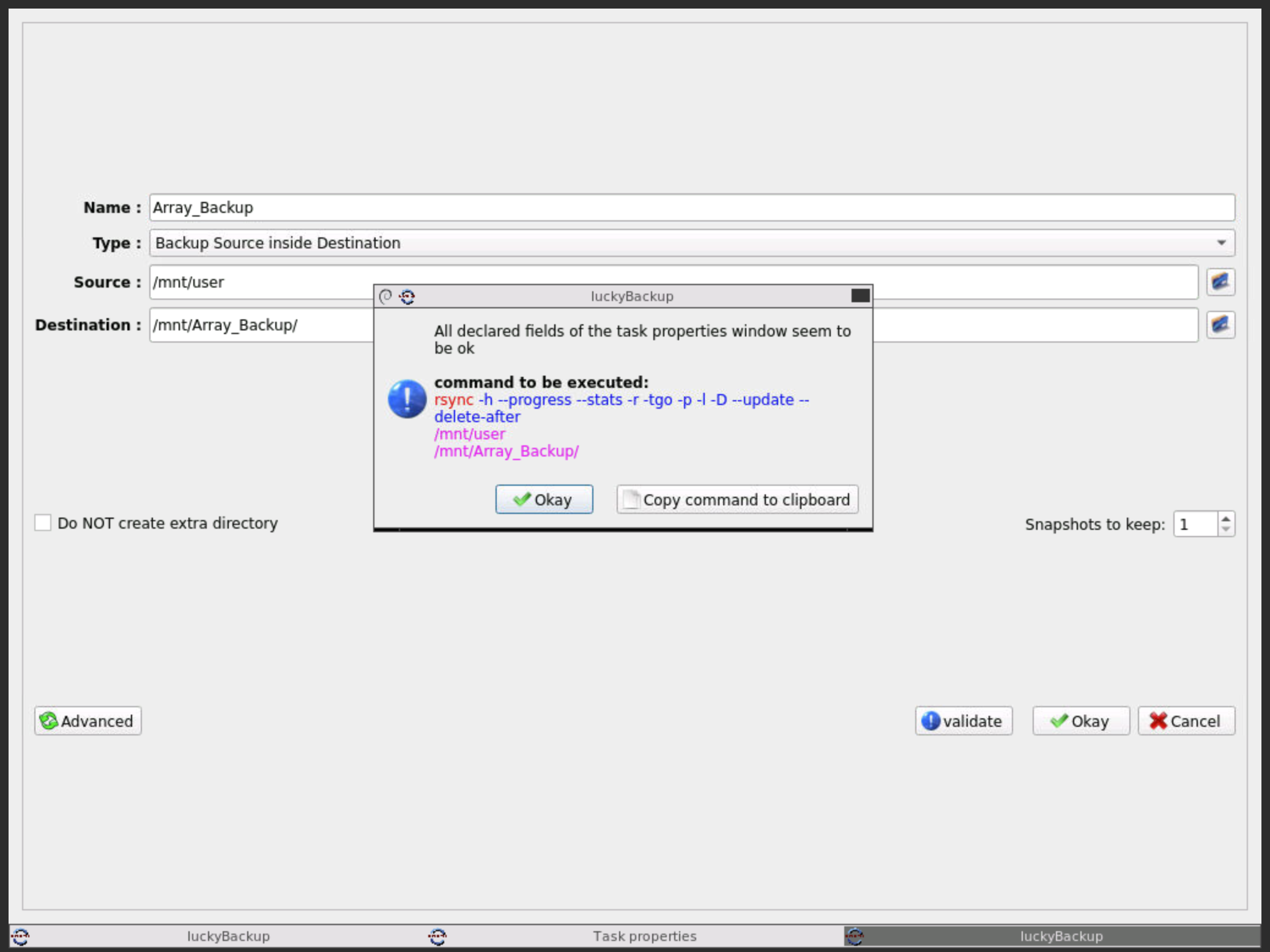

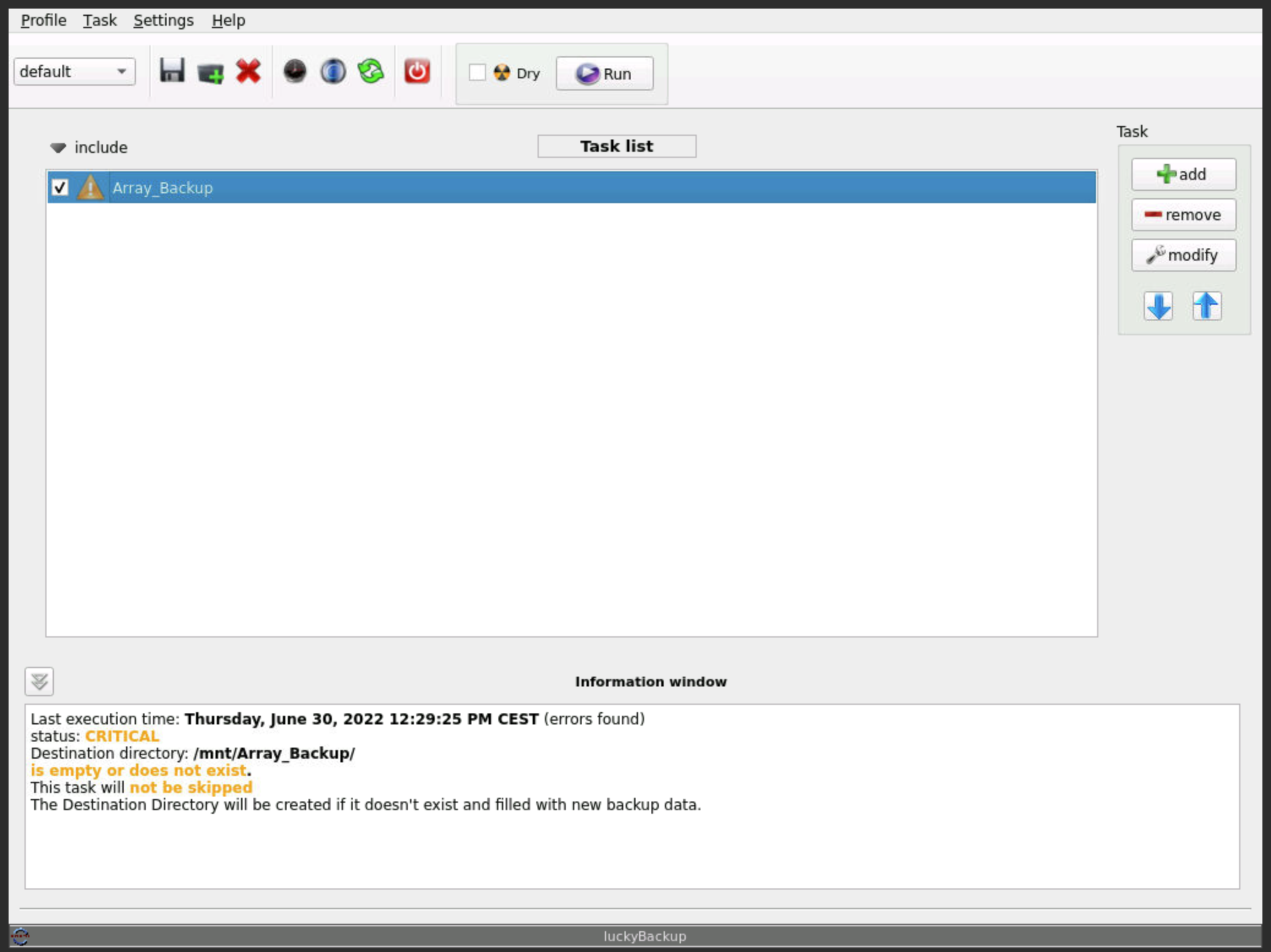

Aber leider läuft LuckyBackup jetzt noch nicht. Hat auf Unraid 6.9.2 nie Probleme gemacht. Jetzt auf 6.10.3 stoppt es mit Fehlermeldungen. Der Status ist "CRITICAL". Ich habe sogar die Backupplatte bereinigt, um ein komplett neues Backup zu erstellen. Weiß jemand ob das an Unraid liegen kann durch das Update?
LuckyBackup selbst sagt alles OK, wenn ich auf validate klicke.
2136090744_Screenshot2022-06-30at13_23_12.thumb.png.17e39058ae5ea9e06f7098034a02de2d.png
506433339_Screenshot2022-06-30at13_14_54.thumb.png.38ae8e1b03fbf4ed4f46f4d6def47201.png
