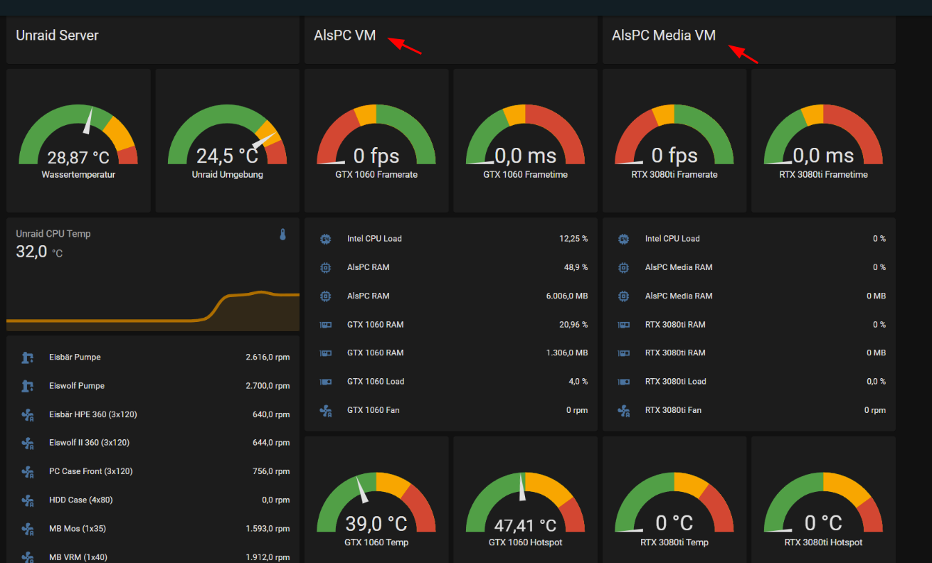

ich nutze ja grob dieses Setup schon lange, immer wieder updated ...2 Desktops mit jeweils einer Nvidia Karte auf unraid oben drauf (NAS, Docker,...imHintergrund)
jedoch mit dem Unterschied, Desktop VM (für alles Mögliche, Browsen, Arbeiten, ...) und Media/Gaming VM, nicht 2x Gaming.
aktuell eine GTX1060 (Desktop VM, war vorher GT1030, GTX980, ...) und eine RTX 3080ti (Gaming VM, vorher RTX 3070, RTX 2070S, ...)
was nicht bei allen Boards hier ging, beide GPU's in die CPU angebundenen PCIe Slots (1 x x16 oder 2 x x8), aktuell habe ich die GTX 1060 unten im PCIe x4 Slot, sowie ich beide oben anbinde (2 x x8) funktioniert passthrough nicht mehr richtig ... usw usw ... in dieser Konstellation gibt es 0 Probleme hier seit einigen Gen's (z170, z270, z370, z390, z590 aktuell).

der Aussage von @Meliodas was an prox "einfacher" oder "besser" einzurichten ist kann ich nicht ganz folgen, viel einfacher wie in unraid kann man es normal nicht machen, womit ich proxmox jetzt nicht schlecht reden möchte, im Gegenteil ... aber AIO ist unraid aktuell sicher nicht die schlechteste Wahl ;)
20 hours ago, Meliodas said:
Kühlung der CPU ist noch Luft, wird aber eine AiO von be quiet (Silent Loop 2 - 360)
Gute Wahl, hatte ich bis vor 2 Wochen hier auch noch in meinem unraid Server drin, aber jetzt gewechselt da ich die 3080ti mit kühlen wollte und einen Loop gesetzt habe, daher umgerüstet ... die BQ SLII 360 ist super leise und sogar etwas stärker als die jetzt verbaute AC Eisbär HPE 360, aber nicht erweiterbar gewesen ...

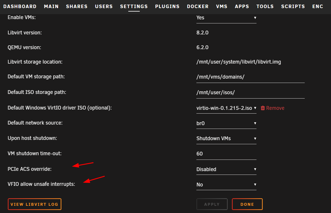

Ich hatte schon vermutet, dass man hier die PCIe Slots durchtesten muss. Gott sei dank kein 43 Error (Bild ist ja immer da) - nur nach der NVidia Treiber ist ende.
Ich werde heute mal in Settings bisschen rumspielen, vielleicht kann ich da was erreichen.
Meine Config sieht zur Zeit so aus. Da werde ich einfachmal testen ^^
der ist auch mit Bild da, Treiber Installation schlägt fehl da Hardware "falsch" erkannt wird ... also auch da schauen was für ein Fehler kommt
