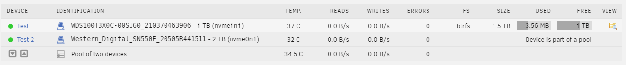

Ich war mal so frei. Ist aber Unraid 6.9, keine Ahnung ob das bei 6.10 genauso ist.
Pool "test" erstellt:

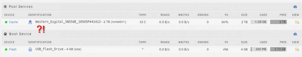

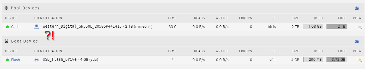

Nach Neustart ohne die Devices wurde der fehlende Pool einfach ignoriert 😅

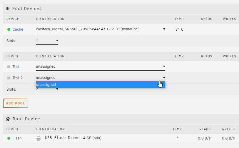

Nach stoppen des Arrays steht da nur "unassigned":

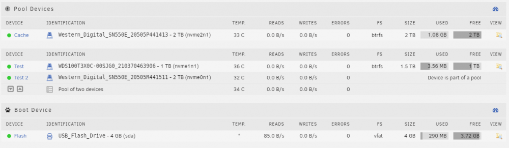

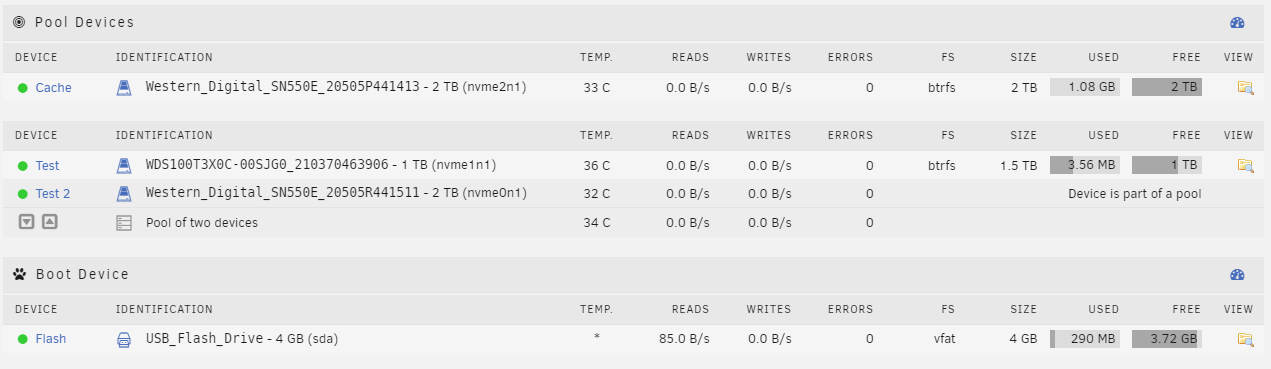

Nach erneutem Neustart ist der Pool ohne weitere Aktion mit all seinen Devices wieder da:
ich denke aber, dass das nur bei einem zusätzlichen Pool so geht, weil der "cache" Pool ist ja bei Shares als Cache konfiguriert, so dass ja auch Docker & Co darüber läuft. Den "test" Pool habe ich dagegen nirgends eingetragen.
